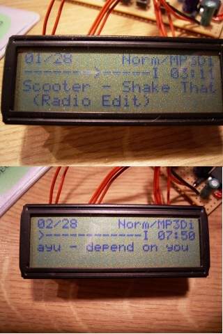

So habe mal den Datenstrom mitgeloggt. (siehe Anhang)
Sollte eigentlich nicht so schwer sein, das nachzubilden.
Ich stell mir das so vor:
- bei jedem "ATE0" sende ich ein "OK" zum Handy
- bei "AT^SSTK" sende ich ein ">" zum Handy und wandle ab "EOT"
(Hex:04) die Bytes in ASCII um
Warum der Player zum Schluss immer ein "ERROR" sendet ist mir
rästelhaft.
Frage:
Kann ich auf Rx (grüne Leitung) auch einen 5 Volt-Pegel geben oder
sollte ich den auf 3,3 Volt begrenzen.

Ich hoffe, der Zeilenumbruch bringt mir mein "ASCII-Art" nicht
durcheinander.
Die Etsi Spezifikation liegt natürlich auf Arbeit, war ja klar...
Man erkennt aber schon, soo aufregend ist das nicht.
Dank an Ronny, so sind wir schon eher an die Daten gekommen, mein
Player ist noch nicht gekommen.
Axel
..aus Ronny's Anhang
(Strom angelegt)
ATE0
[OK]
AT^SSTK=055,0
          Anzahl der gesendeten ASCII-Zeichen
[>] -> Handy bereit
D0 35 81 03 01 21 80 82 02 81 02 8D 2A 04
                                     Anzahl der
20 20 20 53 49 45 4D 45 4E 53        res. Buchstaben
SP SP SP  S  I  E  M  E  N  S
0D 20 20 20 4D 50 33 2D 50 6C 61 79 65 72 20 55 53 42
CR SP SP SP  M  P  3  -  P  l  a  y  e  r SP  U  S  B
0D 20 20 20 56 65 72 2E 20 34 2E 32 20
CR SP SP SP  V  e  r  . SP  4  .  2 SP ^Z
AT^SSTK=086,0
D0 54 81 03 01 21 80 82 02 81 02 8D 49 04
                                     Anzahl der
                                     res. Buchstaben (in HEX)
30 31 2F 32 38 20 4E 6F 72 6D 2F 4D 50 33 44 69
 0  1    2  8 SP  N  o  r  m    M  P  3  D  i
0D 49 3E 2D 2D 2D 2D 2D 2D 2D 2D 2D 2D 2D 2D 49 20 30 34 3A 34 37
CR  I  >  -  -  -  -  -  -  -  -  -  -  -  -  I SP  0  4  :  4  7
0D 53 63 6F 6F 74 65 72 20 2D 20 53 68 61 6B 65 20 54 68 61 74 20 28 52
61 64 69 6F
CR  S  c  o  o  t  e  r SP  - SP  S  h  a  k  e SP  T  h  a  t SP  (  R
 a  d  i  o
20 45 64 69 74 29
SP  E  d  i  t  )  ^Z
(Play-Taste kurz gedrückt, "Pause"-Modus)
ATE0
[OK]
AT^SSTK=084,0
D0 52 81 03 01 21 80 82 02 81 02 8D 47 04
                                     Anzahl der
0D 49 2D 2D 3C 50 41 55 53 45 3E 2D 2D 49 20 30 33 3A 31 31
CR  I  -  -  <  P  A  U  S  E  >  -  -  I  -  0  3  :  1  1

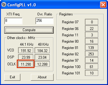

Die Takterzeugung ist mir auch noch ein ziemliches Rätsel, der einzige
Quarz auf der Paltine hat 8MHz, der DA-Wandler wird aber (bei 44,1kHz)
mit 11,2896 MHz getaktet (laut Datenblatt, habs mir aufm Oszilloskop
angeguckt, kommt sehr gut hin). Wo kommen die her? Durch einfaches
Vervielfachen bzw. Teilen kommt man da von 8MHz doch nicht hin oder?
Gast #109755
Viel habe ich noch nicht damit gemacht. Ich weis nur, das der STA015 ne
PLL drin hat und es gibt massenhaft Register, mit denen man die PLL
konfigurieren kann. Bei ST gibts ein Tool, welches die einzelnen Werte
berechnet. Im Anhang ein Screenshot, erkennbar sind auch die von dir
gemessenen 11,290MHz. Was ich mich nur gefragt habe, woher man den
Oversampling-Faktor bekommt.
Thorsten
Gast #109756
Die vielen Konfigurationsregister haben mich bisher auch noch etwas
abgeschreckt aber mit dem Programm sieht das ja schon wesentlich
freundlicher aus.
Den Oversamplingfaktor kann man sich "aussuchen", also der im Player
verbaute DA Wandler unterstützt 256x, 384x und 512x.
Der DAC ermittelt dann den gewählten Faktor durch das Verhältnis von
OCLK und LRCLK, wobei der Takt an LRCLK der Samplingrate entspricht.
Gast #109758
mhmm das tool is schon ganz schön lediglich der Wert für Register 11 ist
etwas merkwürdig - register 11 ist nämlich nicht im Datenblatt gar nicht
aufgeführt...

Sooo, habe es endlich geschafft, ein lauffähiges Programm auf die Beine
zu stellen. Die Anzeige ist eine LCD-DIP-Anzeige 4*20 von EA und als
Controller nutze ich einen ATMEGA8. Beim AT09S2313 war leider der SRAM
zu klein.
Gruß Ronny
Gast #109809
Sorry für das Doppelposting, Browser hatte sich aufgehangen. Im Anhang
das Programm nochmal verbessert (hatten sich ein paar kleine Fehlerchen
eingeschlichen)
Gruß Ronny
Gast #109811
Im Anhang das Hex-file.
Das EA DIP204-4 Display habe ich wie folgt angeschlossen:
PC0   -    D7
PC1   -    D6
PC2   -    D5
PC3   -    D4
PD6   -    E
PD7   -    RS
- den gelben Draht vom Player an PIN3 und den grünen Draht an PIN2 vom
ATMEGA8
- an PB0 über ein Transistor die Hintergrundbeleuchtung
- Quarzfrequenz 4MHz
Viel Spass beim Nachbau
Gruß Ronny

Ich hab mir mal die Mühe gemacht die I2C Kommunikation zwischen der MCU
und dem STA015 mitzuschneiden.
Das Ergebnis befindet sich im Anhang. Keine Garantie auf
Vollständigkeit und Richtigkeit, aber das Wesentlich müßte ich erwischt
haben :)
Bemerkenswert ist dabei ist der Anfang wo Register 0x0B beschrieben
wird. Dieser Register ist im Datenblatt nichtmal aufgeführt, keine
Ahnugn wozu der gut ist :)
Außerdem hab  ich noch einen Fehler im Datenblatt entdeckt: Register
0x52 wird 2 Mal aufgelistet, einmal als ADPCM_DATA_READY und einmal als
PLLFRAC_441_H
Ach und am Ende der ganzen Kommunjikationsblöcke (also vor den nächsten
Start-Bedingungen) kommen auch immer Stop-Bedingungen aber mein auf die
Schnelle zusammengezimmerter Logik-Analyser war zu langsam um diese
richtig erkennen zu können und ich war zu faul das per Hand einzufügen
Gast #109821
Die ermittelten Werte stimmen übrigens mit denen überein die das PLL
Calcualtor Tool von weiter oben für 8MHz liefert.
Da taucht auch der Register 11 bzw 0x0B auf.

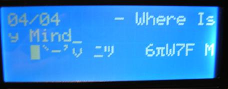

Hallo, ich wollte mal fragen, ob es weitere News bezüglich der Ausgabe
von Titelinformationen auf dem Display gibt.
Ich habe Display und MP3-Spieler an den AVR angeschlossen und benutzte
die Software "prog_forum.bas" von Ronny ohne die Lib.
Leider kommt nur das dabei raus (siehe angehängtes Bild).
Gibt es ein umfangreiches Tutorial oder eine private Website wo das
Projekt weitergeführt wurde?
Da das echt ein super Projekt ist, würde ich es gerne zum laufen
bringen, also bitte helft mir. Vielleicht sollten wir/ich dafür auch
ein neuen Thread aufmachen, weil das weitere Anhängen von INformationen
ja leider nicht mehr erwünscht ist. Sorry, deswegen.
MFG Moritz
