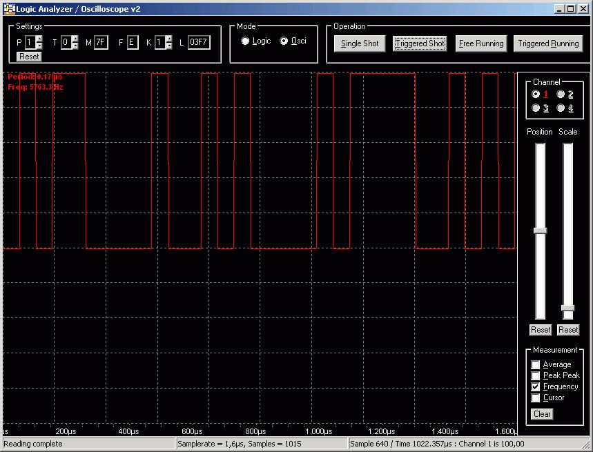

So, jetzt hol ich mir noch die Baudrate!!!
Oszi sagt 19200. OK. (Anhang: Screenshot)
So, zum Protokoll: Der Player sendet ein Token zum Handy. Das Handy
bestätigt. Der Player sendet zeilenweise die Playinfos. Das Handy
bestätigt jede Zeile.
Wenn man den Gelb auf 3,6V legt, erfolgt natürlich keine Bestätigung
vom Handy -> der Player sendet keine Daten nach dem Token... also
braucht man immer ein Endgerät das bestätigt, um die Infos zu kriegen.
Komisch ist nur, dass die Play-Daten nicht als ASCII übertragen werden.

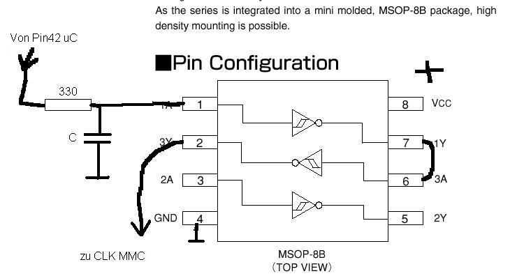

> Der ganz kleine Chip am oberen Rand des MMC Boards wäre dann
> ein "Levelshifter" für die MMC Karten Ausgänge/Eingänge
Falsch :)
Das ist ein XC74WL14AASR (CMOS Logic Triple Schmit Inverter). Ratet
mal, von wem ? Richtig, von Torex ! Im Anhang mal eine Skizze, wie das
Teil beschaltet ist (sorry für den Müll, hatte jetzt aber keine Lust
das schöner zu machen). Wie war das, unbenutzte Logikeingänge sollen
auf definiertes Potential gelegt werden ? Also Pin 3 ist definitiv
unbeschaltet. Naja jedenfalls machen die sich damit nen schönen Takt
für die MMC, denn auf Pin1 geht über ein TP der SPI-Clock vom uC.
Irgendwie cool, daß die so konsequent bei Torex eingekauft haben :)
Thorsten

Hat hier jetzt eigentlich schonmal jemand erfolgreich den Player zerlegt
und mit dem STA015 nen eigenen gebaut?
Hab jetzt endlich mal etwas Zeit und meinen wieder ausgegraben, und
habe jetzt genau das vor.
Ich hab mir mal die Mühe gemacht die I2C Kommunikation zwischen der MCU
und dem STA015 mitzuschneiden.
Das Ergebnis befindet sich im Anhang. Keine Garantie auf
Vollständigkeit und Richtigkeit, aber das Wesentlich müßte ich erwischt
haben :)
Bemerkenswert ist dabei ist der Anfang wo Register 0x0B beschrieben
wird. Dieser Register ist im Datenblatt nichtmal aufgeführt, keine
Ahnugn wozu der gut ist :)
Außerdem hab  ich noch einen Fehler im Datenblatt entdeckt: Register
0x52 wird 2 Mal aufgelistet, einmal als ADPCM_DATA_READY und einmal als
PLLFRAC_441_H
Ach und am Ende der ganzen Kommunjikationsblöcke (also vor den nächsten
Start-Bedingungen) kommen auch immer Stop-Bedingungen aber mein auf die
Schnelle zusammengezimmerter Logik-Analyser war zu langsam um diese
richtig erkennen zu können und ich war zu faul das per Hand einzufügen
von ape (Gast)
Die ermittelten Werte stimmen übrigens mit denen überein die das PLL
Calcualtor Tool von weiter oben für 8MHz liefert.
Da taucht auch der Register 11 bzw 0x0B auf.
