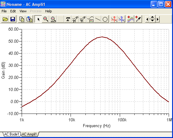

An einer Spannungsquelle (Ri = 0) macht die Schaltung rund 35dB bei
20kHz (meine Simulation mit LTSpice).
Wie hochohmig ist dein Mikrofon? Dessen Ausgangsimpedanz geht natürlich
voll in den Frequenzgang und die Verstärkung ein.

ich hatte ursprünglich ein Modell des TL074 drin - da das aber nicht in
der Lib ist, habe ich den OPA durch einen aus der LT-Serie ersetzt - wie
gut der es trifft, weiß ich aber nicht. Der Frequenzgang ist jedenfalls
fast gleich. Bei Ausprobieren verschiedener OPAs habe ich auch
festgestellt, dass der Kurvenverlauf auch vom OPA abhängig ist. Der
LT1351 scheint aber dem TL074 sehr nahe zu kommen.
Das zweite Filter (rechts) ist nach TI FilterPro erstellt und hat einen
deutlich anderen Verlauf. Vergleiche einfach mal.

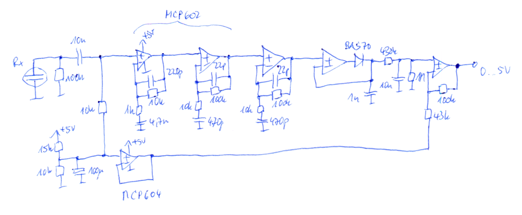

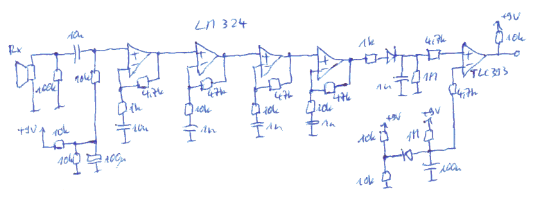

Für das Verstärken und Auswerten der Signale von Ultraschallmikrofonen
wird gerne eine Schaltung wie im Anhang verwendet. Die 10k/1n (bzw.
1k/10n) Hochpässe und die endliche Bandbreite des LM324 ergeben in der
Regel genug Bandpaßcharakteristik.
Kai Klaas

>Könnte jemand erklären, welcher Bedeutung der Diode in Kai Klaas'
>Zeichnung unten rechts im Bild zugeschrieben wird?!
Um die Schaltschwelle von Versorgungsspannungsänderungen unempfindlich
zu machen. Die Schaltung ist mal für 9V Batteriebetrieb ausgelegt
worden.
Kai Klaas
Gast #1482806
Hallo Bernd,
>Welche Funktionsweise hat die Diode hier? Könntest du die Schaltung
>eventuell etwas näher erklären?
Ohne Ultraschallsignal liegt die Spannung am "+" Eingang des Komparators
auf rund Vcc/2 - 0,5V. Am "-" Eingang sind es dagegen rund Vcc/2 + 0,5V.
Damit der "+" Eingang größer ist als der "-" Eingang und der Komparator
umschaltet, muß die Signalspannung am Ausgang des letzten OPamp also
rund 1Vs betragen.
Man hätte die untere Diode theoretisch auch der oberen in Reihe schalten
können. Es ging in dieser Anwendung nur darum die Schaltschwelle auf
ungefähr 1Vs zu bringen (unabhängig von Versorgungsspannungsänderungen).
Mit der Diode unten ist die Schaltschwelle nur etwas konstanter.
Kai Klaas

Danke für die Erklärung! Leider bin ich mir nach wie vor noch nicht so
sicher über den Nutzen der Diode.
Hebt sie das Potenzial vom (+) Eingang um 0,7V an?
Ich finde es etwas verwirrend, da sie "falsch herum" hinter einem
Spannungswandler geschaltet ist, wärend rechts von ihr ebenfalls eine
Spannung eingeprägt wird.
Ich habe das ganze mal mit Maschengleichungen versucht, jedoch komme ich
nicht auf den grünen Zweig...
Gast #1482886
Also, die Idee ist, daß der Komparator dann umschalten soll, wenn ein
Ultraschallsignal ausreichender Größe am Mikrofon ansteht. Dazu wird das
Ultraschallsignal rund 5,7 x 5,7 x 5,7 x 5,7 = 1060 mal verstärkt. Damit
der LM324 dieses Wechselspannungssignal mit einer unipolaren
Spannungsversorgung überhaupt verarbeiten kann, wird er durch den
Spannungsteiler ganz links unten auf Vcc/2 vorgespannt. Ohne
Ultraschallsignal liegt also an jedem OPamp eine Spannung von Vcc/2 an
den Eingängen und Ausgängen.
Der 1nF Kondensator hinter der oberen Diode lädt sich dabei auf eine
Spannung von rund Vcc/2 - 0,5V = 4,0V auf, weil durch die
Reihenschaltung aus 1k Widerstand, Diode und 1M Widerstand ein Strom von
rund (4,5V - 0,5V) / 1MOhm = 4µA fließt, der eine Diodenflußspannung von
rund 0,5V bewirkt.
Kommt jetzt ein Ultraschallsignal, dann überlagert sich am Ausgang des
letzten OPamp dem DC-Pegel von 4,5V eine Wechselspannung von sagen wir
einmal 1Vs und rund 40kHz und bewirkt eine Spannung von 4,5V +/-1V vor
der oberen Diode. Die Spannung schwankt dort also zwischen 3,5V und
5,5V. Das hat zur Folge, daß der 1nF Kondensator auf eine Spannung von
5,5V - 0,5V = 5,0V aufgeladen wird, also 0,5V weniger als 5,5V, weil an
der Diode rund 0,5V hängen bleiben.
Wegen der Diode wird der Kondensator von der negativen Halbwelle nicht
mehr entladen, sondern bleibt auf dieser Spannung. Erst, wenn das
Ultraschallsignal wegfällt, kann sich der 1nF Kondensator wieder
entladen. Dafür sorgt der 1M Widerstand parallel zum 1nF Kondensator,
der ein verzögertes Entladen bewirkt, um beispielsweise einem
nachgeschalteten Mikrocontroller genügend Zeit zu geben, um auf den
veränderten Pegel am Ausgang des Komparators zu reagieren.
Der "-" Eingang des Komparators dagegen ist auf eine Spannung von Vcc/2
+ 0,5V vorgespannt. Dafür sorgt der Spannungsteiler ganz rechts unten,
der die Kathode der dortigen Diode auf rund Vcc/2 legt. Durch den 1M
Widerstand wird ebenfalls ein Strom von rund (9V - 4,5V - 0,5V) / 1M =
4,0V / 1M = 4µA fließen gelassen, der eine Diodenflußspannung von 0,5V
erzwingt. Die Anode dieser Diode ist dehalb um 0,5V positiver als Vcc/2,
liegt also permanent auf 5,0V.
Wenn man die Schaltung genauer analysiert, dann fällt auf, daß der
Komparator immer dann schaltet, wenn das Ultraschallsignal einen Pegel
von rund 1Vs besitzt. Die genaue Größe der Versorgungsspannung hat in
erster Näherung keinen Einfluß auf die Schaltschwelle und kürzt sich
heraus, weil die beiden Spannungsteiler ganz links unten und ganz rechts
unten mit dem gleichen Teilungsfaktor arbeiten.
Kai Klaas

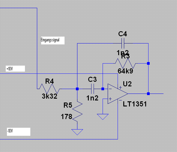

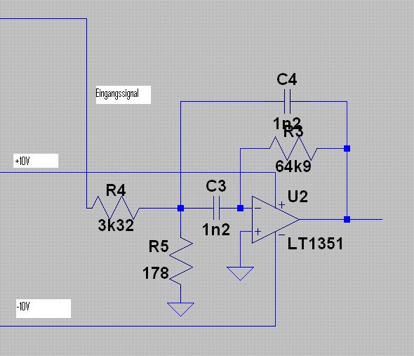

Daher noch ein Versuch ... ich hoffe ich habe richtig gerechnet. In der
Simulation von HildeK ist Mehrfachgegengekoppelte Schaltung wie im
Anhang.
Ich bin bei dieser nun auf eine Eingangsimpedanz von 3580 Ohm gekommen.
Verrechnet oder passts halbwegs? Bin wieder von einem idealen OP
ausgegangen. Das müsste ein vorgeschalteter Impedanzwandler noch
mitmachen oder?
Wenn nicht, brauch ich halt doch ein paar OPs mehr :( und werd's so
machen wie in obigem Schaltplan.
Schönen Sonntag noch.
Toni
Gast #1483383
Hallo Waldgichtel,
Das könnte hinkommen. Die Eingangsimpedanz sieht jetzt auf jeden Fall
viel besser aus. Die Resonanzfrequenz scheint auch bei 40kHz zu liegen.
Was mir aber Sorgen macht, ist die hohe Filtergüte! Ich komme da auf
Q=9,8. Da die offene Sschleifenverstärkung des OPamp bei der
Resonanzfrequenz, also 40kHz, rund 20 x Q^2 = 1920 betragen sollte,
brauchst du für diese Schaltung einen OPamp mit einer Unity Gain
Bandwidth von 80MHz!
Meine Schaltung braucht zwar mehr Bauteile, kommt dafür aber mit einem
4fach-OPamp mit nur 1MHz Bandbreite aus.
Kai Klaas

Gast #1484751
Hallo Waldgichtel,
>Habe mit dem 35db etwas arg übertrieben glaub ich. Ich werd jetzt erst
>mal schauen wieviel wirklich nötig sind und meld mich dann wieder ;-).
>Mit 10db siehts wahrscheinlich schon wieder ganz anderst aus :).
Dann braucht der Opamp noch 5MHz.
>Wie man auf 80Mhz kommt hab ich noch nicht ganz verstanden G Muss ich
>wohl erst mal nochwas drüber lesen :/.
Bedenke, daß die Open Loop Gain eines OPamp gewöhnlich mit 20dB pro
Dekade abfällt.
Kai Klaas

Habe mir da nun folgendes überlegt ... hoffe keine groben Fehler drin
in 30cm Abstand macht der Ultraschallwandler 120db, laut Datenblatt.
Überschlagsmäßig müsste das bei 3.5cm Abstand dann +18db sein. (falls in
alle Richtungen gleichmäßig abgestrahlt wird ... ist nicht so ... also
wirds wohl eher mehr sein)
in 3.5cm steht das Mikrofon ... bekommt also ~138db ab. 138db sind
~159Pa.
Das Mikrofon (gleiches Datenblatt) hat eine "Receiving Sensitivity" von
-65db ...  = 0.562 mV/Pa
Es sollten am Mikrofon also ca. 0.0941V rauskommen. Mit einem Bandpass
der bei den 40khz 12db macht wärens 0,376V richtig?
So und jetzt während ich hier schreib merk ich dass das wohl auch schief
gehen wird. Ziel war es nun das Signal gleichzurichten, damit einen
Kodensator zu laden und das dann mittels D/a wandler zu messen.
Nur hab ich die Schwellenspannung der Diode vergessen :(
ähm ja ... jetzt bin ich erstmal deprimiert ;-) und überleg nochmal ;-)
Hoffe dass die Überlegung hier tortzdem halbwegs richtig war.
Solangsam hab ich die 4 ops dann auch zusammen G ... impedanzwandler,
filter, extra Verstärker hrhr ...
Könnte bei deiner Schaltung das Signal ja eigentlich nach der ersten
Diode verwenden?
Mich intressiert letztendlich nur die Amplitude.
Danke für die Geduld ;-)
Toni
#1485357
Hallo Waldgichtel
Verwende doch erst mal einen nicht invertierenden Verstärker am Eingang.
Dieser belastet deine hochohmige Spannungsquelle nicht. Dann kannst du,
ähnlich wie bei der Handskizze, die Verstärkung auf 2-3 Stufen
verteilen. Ein TL084 weist z.B. ein Verstärkungs-Bandbreiten-Produkt von
typisch 4 Mhz auf.
Bei 100kHz Bandbreite kann er also 40fach verstärken, hat dann jedoch
keine Reserve mehr für die Gegenkopplung. Du könntest also in deinem
Fall bei 40kHz einer Stufe durchaus bis zum Faktor 10 zumuten und
hättest noch eine funktionierende Gegenkopplung.
Die 4. Stufe wäre dann immer noch frei als Gleichrichter/Komparator o.ä.
Mfg. Bernd
Gast #1486139
Hallo Waldgichtel,
>Diode verwenden?
Das kannst du machen. Meine Schaltung ist aber eher dazu gedacht,
Ultraschall nur nachzuweisen, wenn der Pegel über einen bestimmten Wert
geht. Wenn du an der genauen Amplitude interessiert bist, solltest du
einen Präzisionsgleichrichter verwenden, der bei der Gleichrichtung die
Diodenflußspannung herausrechnet.
Kai Klaas
Gast #1489527
Du könntest so etwas wie im Angang ausprobieren. Die Simulation zeigt,
daß da doch eine ordentliche Bandpaßkurve zustande kommt.
Kai Klaas

Gast #3379963
ich habe eine Frage zu dem Beitrag von Klaas verwendeten Bandpass mit
dem OPAM MCP602. Wie heißt denn die Filtertopolgie dafür?
Ich suche schon die ganze Zeit im Internet danach, werde jedoch nicht
fündig. Finde andauernd immer nur die "Sallen-Key" Topologie. Deine
Topologie ist jedoch weniger aufwendig und erfüllt den Zweck vollkommen.
Die nächste Frage ist: Für was ist der Offset unten gedacht und warum
wird über den 10K Ohm Widerstand am Anfang das Singal zuerst auf
Impedanzwandler und dann nochmal auf einen Komperator geleitet?
Könntest du bitte die Schaltung erläutern?
Vielen Dank im voraus!
Guesta! :)
