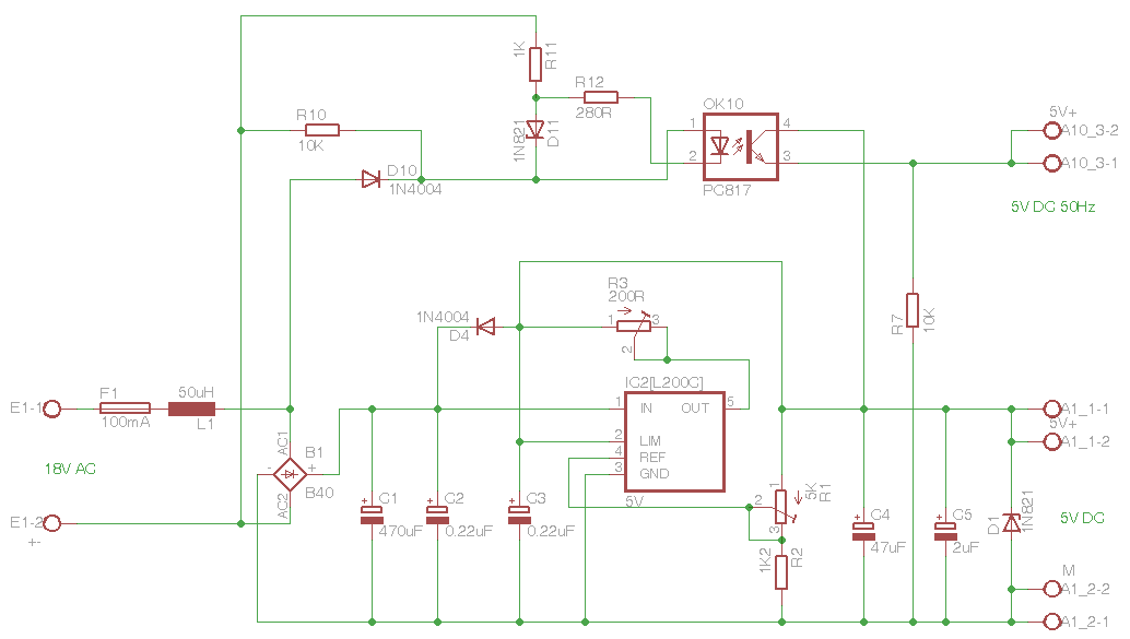

Hallo
ich habe zwie Probleme, vielleicht kann mir dabei jemand weiterhelfen.
1. Möchte ich ein Netzteil mit einem L200 Regler bauen. Dieses sollte
nachher
5V 100mA liefern (Einstellung über Poti). Dabei hab ich ein Problem mit
der Pin Belegung. Habe im Internet verschiedene Varianten angetroffen
was den PIN5 des Reglers angeht. Kann mir jemand sagen ob dieser nun der
Output ist oder der PIN über den man später den Strom einstellen kann.
Hab meine Schaltung mal eingefügt. Vielleicht kann mir eine kurz sagen
ob diese Funktionen wird. Mir gehts nur um die Schaltung für die
Spannungs- und Stromregelung.
2. Vorne weg hat nichts mit der obigen Schaltung zu tun. Wenn ich meinen
Jtag Ice mkII an den Controller anschliesse und gleichzeitig ein Oszi an
die Spannungsversorgung hänge, fängt der Bildschirm an zu flackern
-->denke an Überspannung. Und die Eingangspannung weist
Spannungseinbrüche im 50Hz Muster auf. Kann das Oszi leider nicht lange
genug anschliessen, hab irgendwie Angst um meine Hardware. Hat darin
auch schon jemand Erfahrung gemacht ?? Ach ja und am Trafo vor dem
Spannungsregler scheint es so als ob bei der Wechselspannung eine
Halbwelle gekürzt würde daraus tippe ich mal auf die Spannungseinbrüche
nach dem Spannungsregler.
Gast #1482678
Masse deines Oszi an PE. Masse deines Oszi an Masse deiner Schaltung.
Masse vom JTAG ICE auch an Masse deiner Schaltung. Masse vom JTAG ICE =
Masse des USB-Anschlusses. Masse USB Anschluß = Masse deines Rechners.
Masse Rechner an PE angeschlossen. PE und N in TN - Netzen verbunden.
Gast #1482726
Hi!
>Ach ja und am Trafo vor dem Spannungsregler scheint es so als ob bei der
>Wechselspannung eine Halbwelle gekürzt würde daraus tippe ich mal auf die
>Spannungseinbrüche nach dem Spannungsregler.
Also wenn das ein Spartrafo ist stimmt die Erklärung von "Gast".
Seeeehr gefährlich!
Wenn das ein normaler (Trenn) Trafo ist und die Sekundärseite nicht mit
PE verbunden ist, hau ihn ganz schnell weg.
Wenn Sekundär mit PE verbunden, PE vom Trafo(Sek.) weg
und mit deiner Schaltungsmasse verbinden.
Viel Erfolg, Uwe
