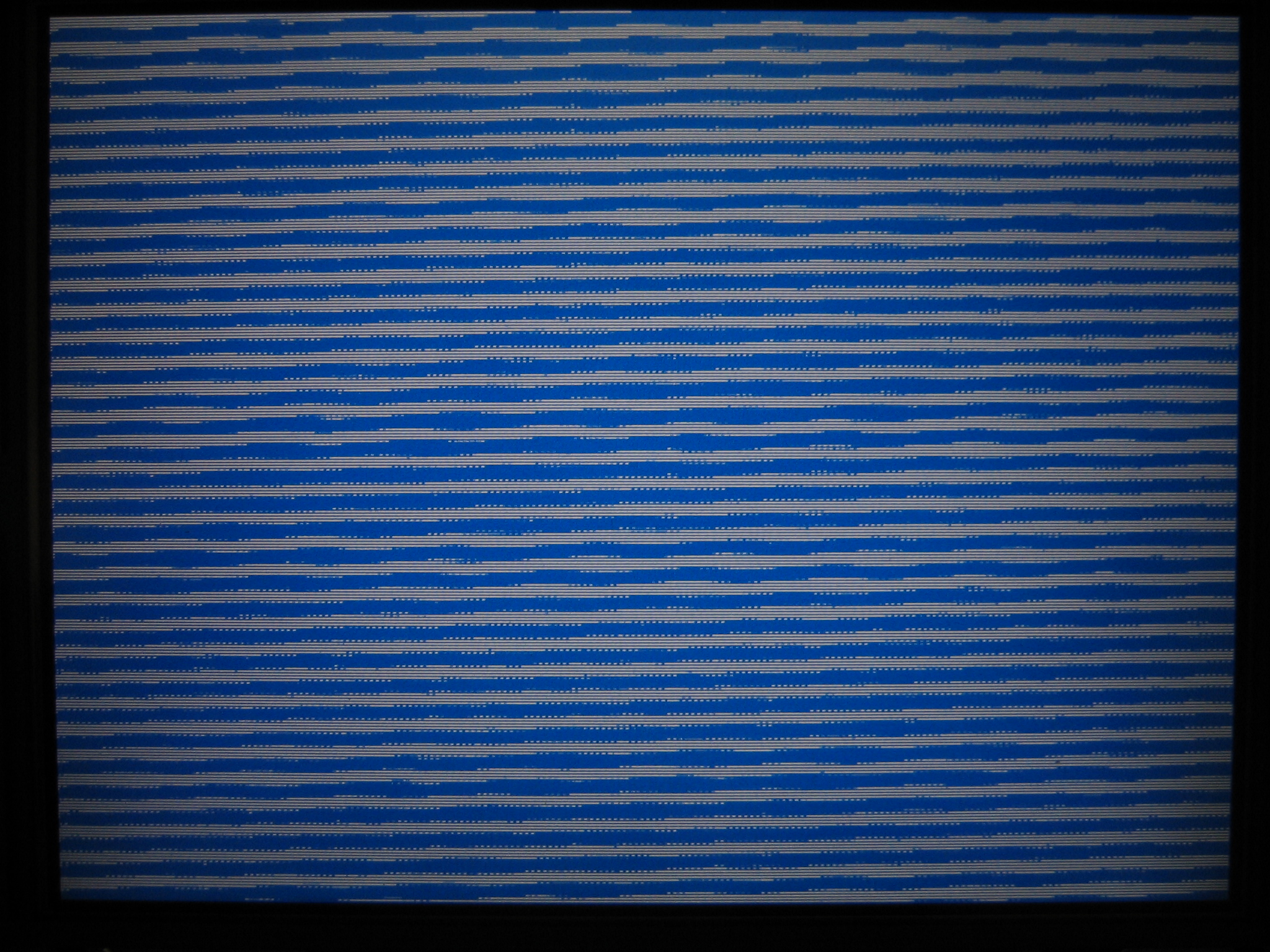

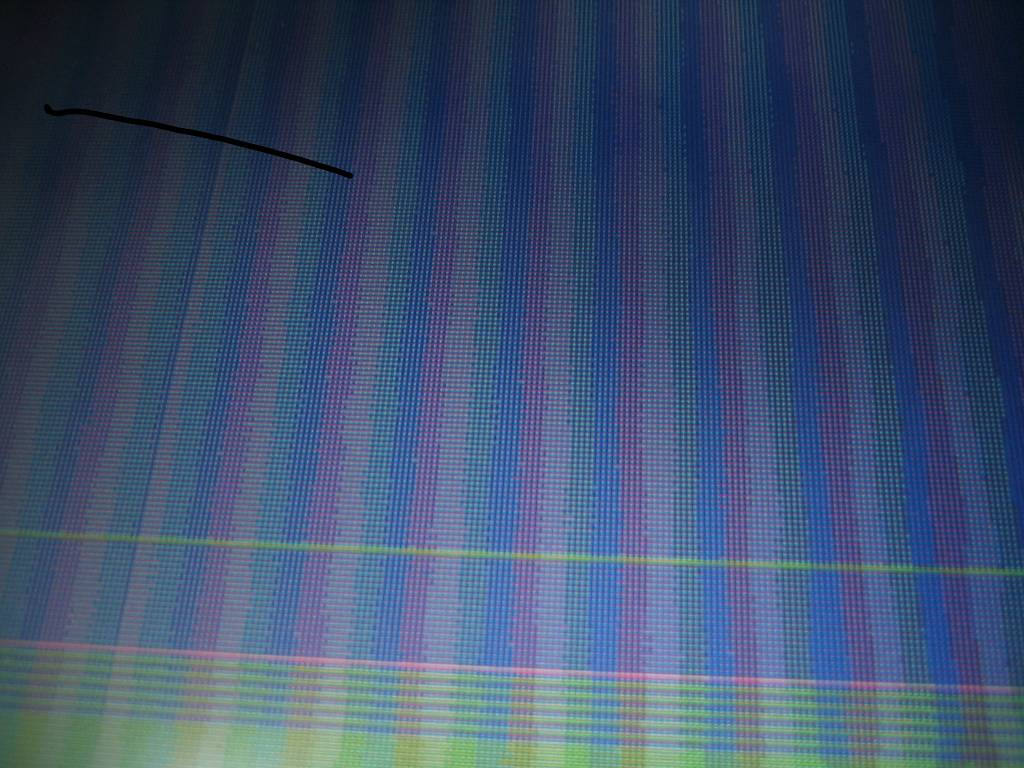

von Omega G. (omega) Benutzerseite
Stimmt 10 Bit!
1023 verändert an der anzeige was, aber natürlich bringt es nicht den
gewünschten Effekt.
Im Anhang das Bild. Es sollen alle 10 Zeilen eine Zeile weiß sein.
Sieht aus, also ob das nichts wird mit diesem LCD, obwohl der Controller
theoretisch bis 1024x768 unterstützen sollte.
von Benedikt K. (benedikt)
> gewünschten Effekt.
Reduzier mal den Frontporch auf 32, den Backporch auf 80 und die
Syncbreite auf 112. Das sollte exakt 1024 Pixel pro Zeile ergeben.

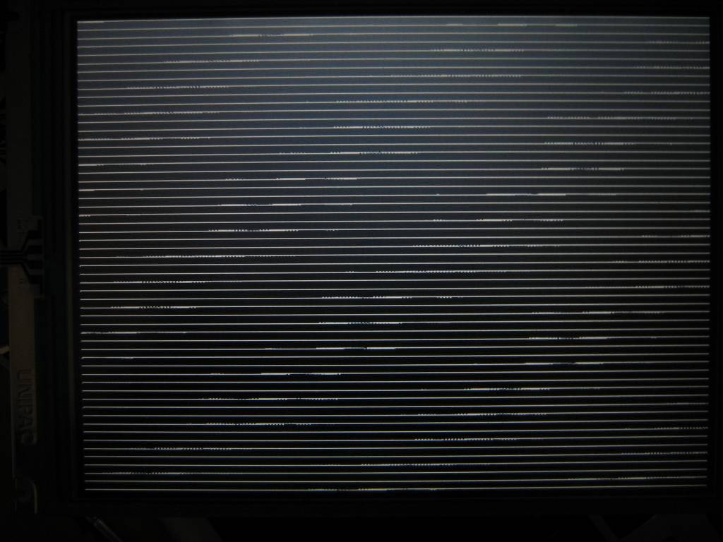

Erste Zeile stimmt so, die zweite hat etwas rechts von der Mitte aus
eine Unterbrechung. Wenn ich das richtig sehe, stimmt jede zweite Linie.

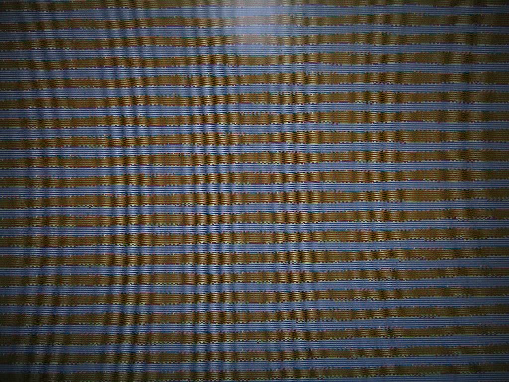

Mit CPL = 799 zeigt das Display gar nichts an, mit den Angaben von
Benedikt. Wenn ich CPL auf 1023 setze schon.
von Kai F. (k-ozz)

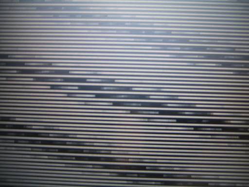

Mach mal bitte ein Bild vom Display mit den Settings, die du in deinem
ersten Post hattest.
So sah's aus.

von Kai F. (k-ozz)
Das Bild steht so aber still?
Was hast du in den Framebuffer geschrieben?

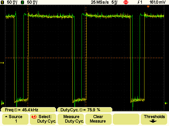

Ok, dann hab ich dich in die falsche Richtung gelotst, da die
Beschreibung im Datenblatt falsch ist...
Liegt das HSync Signal in dem Bereich von DataEnable der Low ist?
Wenn DE low ist, geht auch HSync auf low.
Gelb = Data Enabled
Grün = Hsync
Anhang vergessen.
Das grundsätzliche Timing sieht gut aus. Daran dürfte es also nicht
liegen, das kann man jetzt ausschließen.

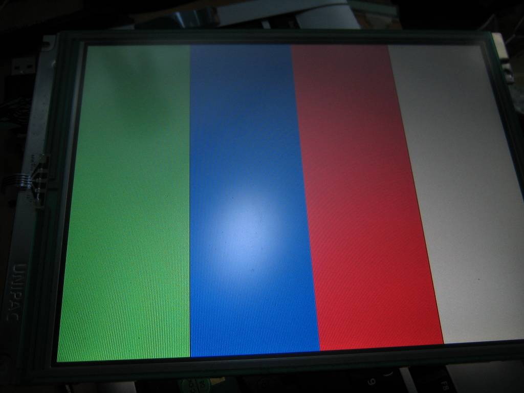

Lass mal ein Bild ausgeben, dessen linkes viertel rot, dann 1/4 blau,
dann grün und dann weiß ist und mach davon mal ein Foto.

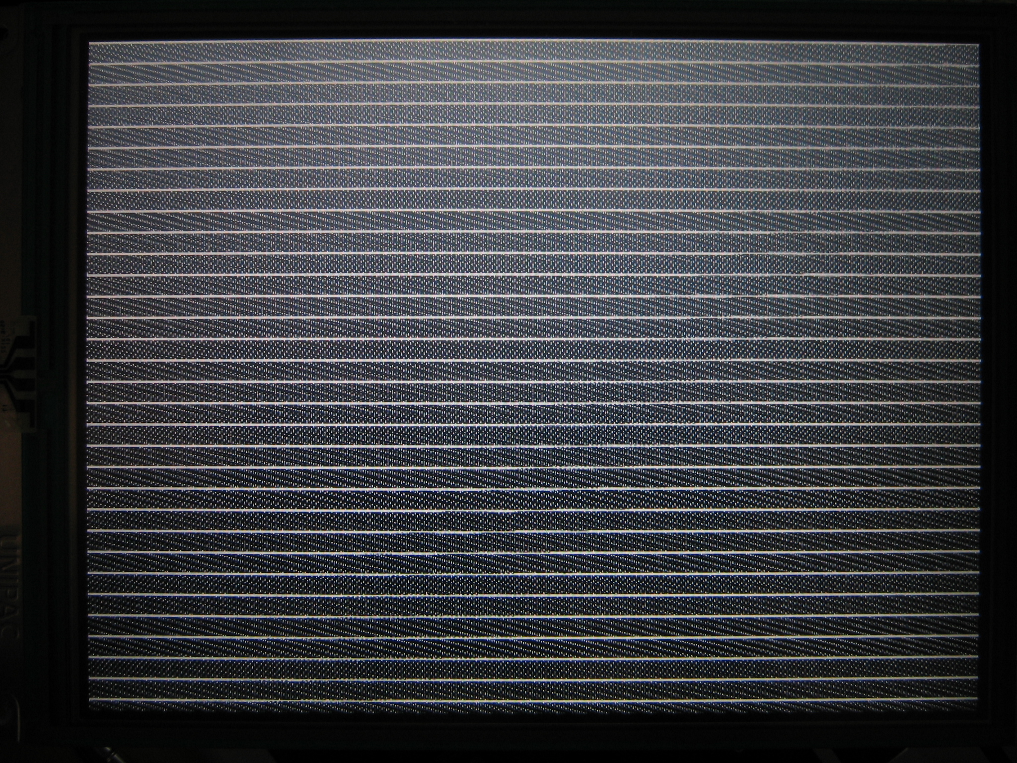

for (x = 0; x < 800; x++){
    for(y = 0; y < 600; y++){
      for (c = 0; c < 3; c++){
        if((x%10==0)||(y%10==0))
          *(unsigned char*)((unsigned int)&SDRAM_BASE_ADDR+z) = 0xff;
        z+=1;
Ergibt das Bild im Anhang.

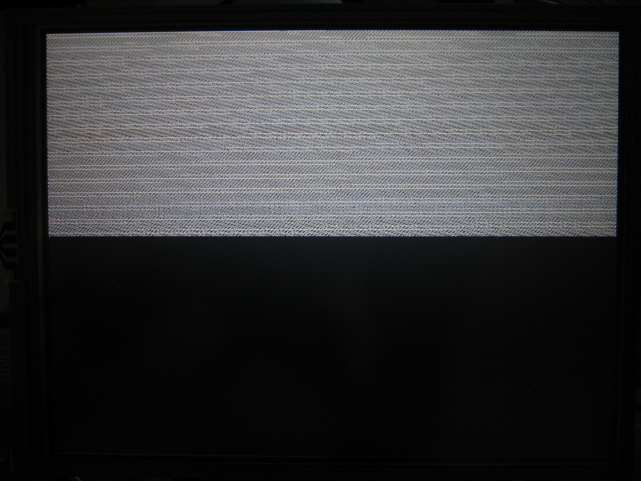

      //for (c = 0; c < 3; c++){
          *(unsigned int *)((unsigned int )&SDRAM_BASE_ADDR+z) = 0x00ffffff;
        z+=1;
Ergibt nur ein Bild in der oberen Hälfte?!
von Kai F. (k-ozz)
Du mußt in der äußeren Schleife y inkrementieren und in der inneren x!

Sorry:
z+=4;
Sieht so aus.
Genau wie wenn ich x und y vertausche.
z+=4 sieht so aus.
Poste mal den Code der dieses Bild erzeugt hat.
  for (y=0;y<600;y++)
  for (x=0;x<800;x++)
    if (((x%10)==0) || ((y%10)==0))
    z+=4;
erzeugt dieses Bild. Das Muster im Hintergrund sollten auch Linien
sein...
Der Code von Benedikt erzeugt dieses Bild.
Sehr seltsam.
Ich sehe weder rot noch grün, nur blau.
Ersetze mal die letze Zeile in der weiß ausgegeben wird durch rot. Wenn
dann die Streifen rot/blau sind, dann stammen immerhin alle Daten aus
dem Speicher und nicht sonst wo her.

Sieht jemand noch Fehler? So läuft mein RAM test durch, allerdings die
Balkensache sieht immernoch unverändert aus.
von Tobias P. (hubertus)

Sieht das Bild auf dem TFT immer noch exakt so aus wie vorher, jetzt da
der SDRAM geht?
Ja -.-
So, das zittern ist weg!
void TFT_init(){
//Set up 24 bit mode etc.
PINSEL0 |= 0x00055500;
PINSEL3 |= 0x05555500;
PINSEL4 |= 0x050FFFFF;
PINSEL9 |= 0x0A000000;
PINSEL11 |= 0x0000000F;
PCONP |= (1<<20);  //Enable LCD controller
LCD_CTRL = 0x2A;  //TFT 24 Bit
LCD_CFG = 1;    //Set divider CCLK/2 = 40 MHz
LCD_POL =  (0x01 << 26)|(799 << 16)|(0x00 << 14)|(0x00 << 13)|(0x01 << 12)|(0x01 << 11);
//Bypass pixel clock divider | 800 clocks per line | invert: panel clock, h clock, v clock
LCD_TIMH =  (87 << 24)|(39 << 16)|(127 << 8 )|(49 << 2);
//Back porch = 88 clk | Front porch = 40 clk | Pulse with = 128 clk | Size = (49 + 1)*16 = 800 px
LCD_TIMV = (22 << 24)|(1 << 16)|(3 << 10)|(599);
//Back porch = 22 px | Front porch = 1 px | Pulse with = 3 px | Size = 600 px
LCD_UPBASE = LCD_VRAM_BASE_ADDR & 0xfffffff8;
LCD_LPBASE = LCD_VRAM_BASE_ADDR & 0xfffffff8;
LCD_CTRL |= 1|(1<<11);    //Enable LCD
22
23
Wenn ich in
 for (y=0;y<600;y++)
   for (x=0;x<800;x++)
     if ((x<200)==0)
       *(unsigned int *)((unsigned int )&SDRAM_BASE_ADDR+z) = 0x0000ff00;
     else if (x<400)
       *(unsigned int *)((unsigned int )&SDRAM_BASE_ADDR+z) = 0x00ff0000;
     else if (x<600)
       *(unsigned int *)((unsigned int )&SDRAM_BASE_ADDR+z) = 0x000000ff;
     else
     z+=4;
y nur bis 100 laufen lasse ich nur ein Teil des TFTs gefüllt, der Rest
schwarz.
for (y=0;y<600;y++)
   for (x=0;x<800;x++)
     if (((x==y)))
     z+=4;
Sollte doch einen schräge Linie anzeigen. Es zeigt mir verteilte weiße
Punkte an, aber Standbild!
Sieht aus, als ob ich den Framebuffer entweder in x oder y
vergrößern/verkleinern müsste.

Ich habe den Balkencode so abgeändert:
for (y=0;y<600;y++)
   for (x=0;x<800;x++)
     if (x<200)
     else if ((x<400)&&(x>200))
     else if ((x<600)&&(x>400))
     else
     z+=4;
Bild 94 zeigt das Bild in Betrieb, Bild 93, wenn man das Display nicht
mehr ansteuert.
Es sind alle Farben vorhanden.
Anstelle der 200 Pixel breiten Farbbalken erscheinen also diese nur
wenige Pixel breiten, verzerrten Streifen?
Bist du sicher, dass das SDRAM Timing passt? Eventuell funktioniert z.B.
der Burst Read nicht, der eventuell für den LCD Controller verwendet
wird?
Exakt.
Meiner Meinung nach sieht das so aus, als ob da irgendwie Zeilen und
Spalten irgendwie vertauscht wären - wenn du den ganzen SDRAM ja mit
0xff0000 füllst ist ja alles schön blau, bei 0x0000ff ist alles rot -
soweit okay. Aber das sagt nichts darüber aus, wie die einzelnen 32 Bit
Wörter im Memory zu den Pixeln korrelieren. Vielleicht ist da ja
irgendwas vertauscht?
 for (y=0;y<600;y++)
   for (x=0;x<400;x++)
     if (y<150)
     else if ((y<300)&&(y>150))
     else if ((y<450)&&(y>300))
     else if (y>450)
     z+=4;
Ich habe etwas experimentiert: Mit dem obigen Code erhalte ich dieses
Bild.
