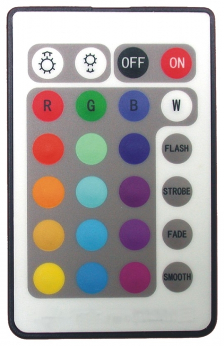

habe die Fernbedienung ergattert (geschenkt bekommen) und würde damit
nun gerne ein RGB Ambilight (selbstgebaut) steuern.
Leider habe ich keine Ahnung ob das Ding RC5 ist, wenn ja welche Codes
welche Taste hat.
Ich habe bereits gegoogelt, leider habe ich nichts brauchbares gefunden.
Hat einer von euch schon mal diese Fernbedienung benutzt oder kennt ein
Project das diese nutzt.

Gast #1483321
einfach einen µC nehmen, einen TSOP o.ä. dran, RC5 Dekoder reinflashen
und Codes über serielle Schnittstelle ausgeben lassen. Wenn es
brauchbares RC5 ist sieht man das schnell. So einen Aufbau hat man
glaube ich schneller fertig als lange zu gugeln...

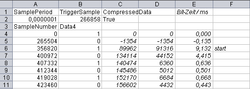

#2039965
NEC-Code auf alle Fälle.
Und da man diesen Thread per google recht schnell findet, gibts hier
noch ein Header-File mit Adresse und Tastencodes.
Außerdem Aufzeichnungsdaten aus dem demodulierten IR-Signal jeder Taste
als csv-File.
Beispiel - taste-B0.CSV:
SamplePeriod  TriggerSample  CompressedData
0.0000001  270158  True
SampleNumber  Data4
0             1
270158        0
361489        1
405632        0
412004        1
417009        0
423686        1
428126        0
Um daraus verwertbare Zeiten zu bestimmen, habe ich Excel benutzt. Das
xls-File aus dem Screenshot ist mit im zip.
