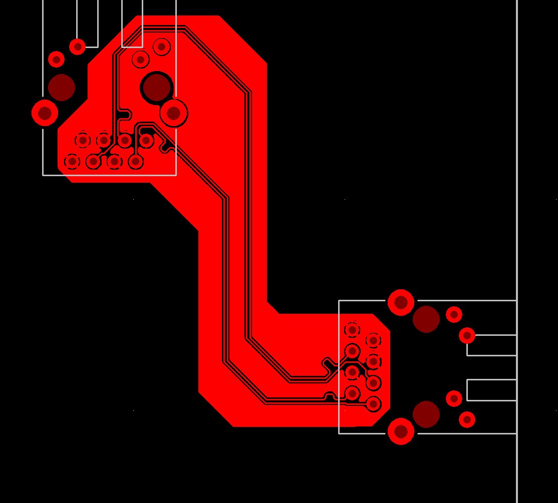

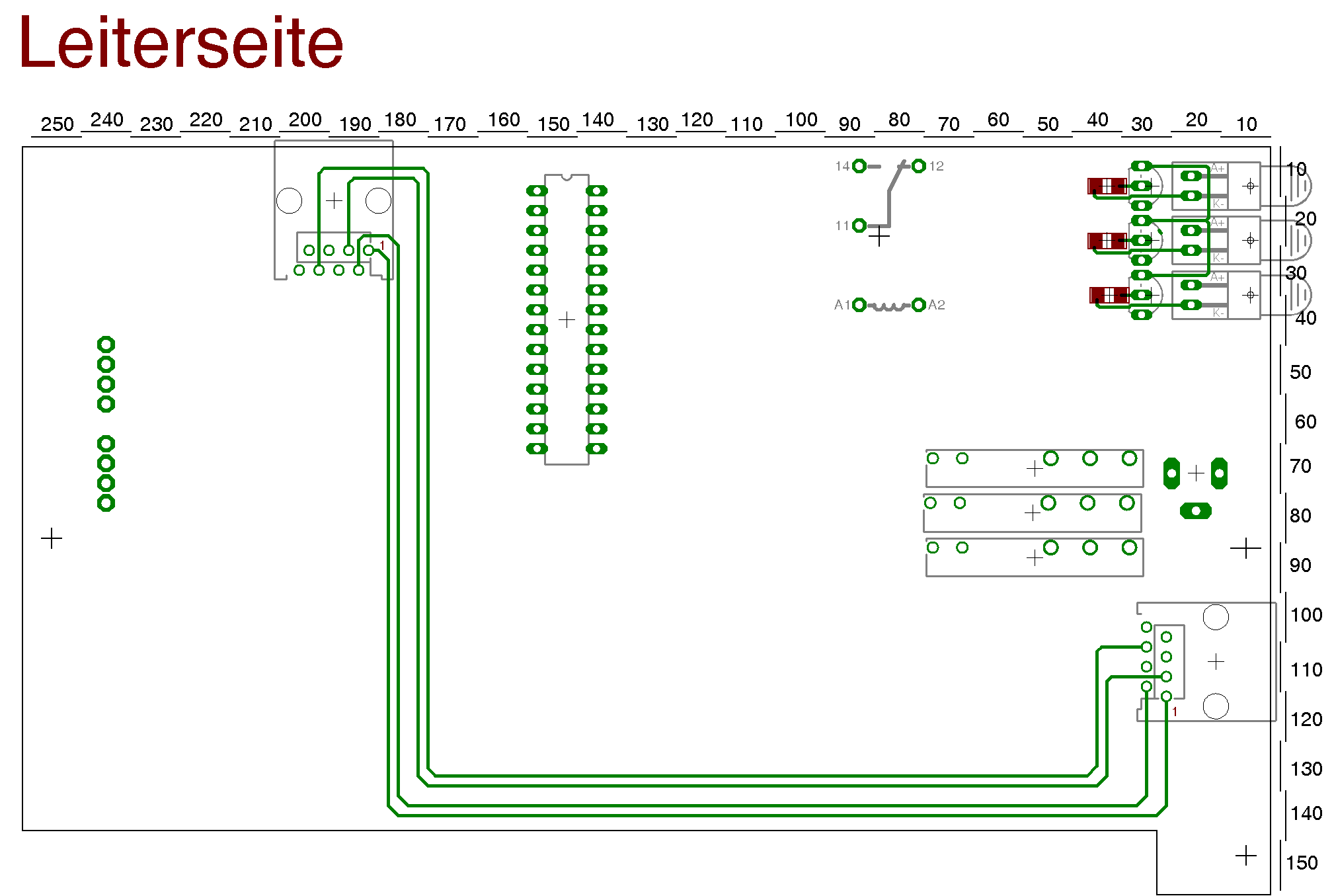

Hallo ist die Leiterbahnfürung für eine RJ45 100Mb/s so korrekt oder
wird sowas grundsäzlich anders verlegt.
Die Beiden RJ45 Buchsen müssen an dieser Stelle bleiben!
Die Leitungen 1-2 und 3-6 bilden jeweils Paare.  (Die 4-5 und 7-8 auch,
aber das ist für deinen Anwendungsfall nicht von belang, die kannst du
weglassen.)
Außerdem solltest du Leitungspaare konstruieren, die auf ungefähr
100 Ω Wellenwiderstand kommen.

Stimmt ja mir ging es hier mehr um die Art der Verlegung auf einer
Platine.
Zwecks Abschirmung was ich ja hier nicht machen kann.
> Platine.
Ja, da verlegt man natürlich Paare nebeneinander, das hast du nicht
getan.
von Mario K. (Gast)
Stimmt
und nun :-)
von Mario K. (Gast)
Du meinst ich soll nur 12 und 36 als Paar verlegen und den Rest
weglassen.

Ist das ein Layoutprogramm von Ikea? Das kenn ich noch gar nicht.
von Mario K. (Gast)
An deinerstelle hätt ich mich auch als Gast angemeldet das ist Eagle.
man das lernt man(n) doch in der Schule.

Wie soll es den Symetrisch aussehen die Verbindung zwischen den RJ45
Buchsen????

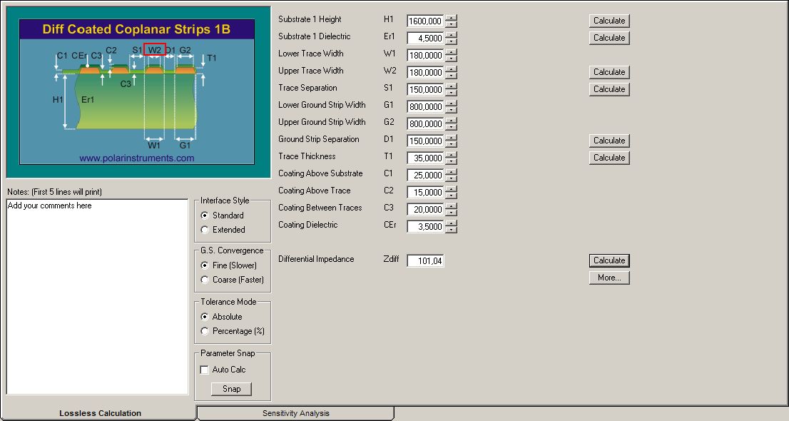

von Uwe N. (ex-aetzer)
@ Mario,
ich hab dir mal einen Vorschlag für deine Leiterbahngeometrien angehängt
- damit ergibt sich eine Differentielle Impedanz von 100 Ohm bei einem
einlagigem Design.
Mit symetrischer meine ich, das die beiden Leitungspärchen so lange wie
nur möglich parallel gehalten werden sollten. Die Impedanz dieser
Leitung ergibt sich aus der Geometrie (Abstände untereinander und zu
GND, der Cu-Stärke), d.h. wenn die beiden Leitungen irgendwie
"auseinanderdriften" stimmt die Impedanz nicht mehr - eine Störstelle
also (ein potentieller Bereich für Reflexionen).
Gruss Uwe
Und hier noch ein möglicher Routing-Vorschlag. Abstände und Breiten
entsprechen denen meines Impedanz-Solvers (180µm LB-Breite, 150µm
Abstand des Differentiellen Paares untereinander und jeweils 150µm
Abstand zu GND)
Wichtig ist halt, das Diff.Päärchen möglichst lang parallel zu halten
und die berechneten Abstände einzuhalten.
Gruss Uwe

Kommentar  ab ? Genau sowas interessiert niemanden !!
von Micha (Gast)
>ich werd wohl nochmal nachfragen ob einer weiß wie ich im Board die
>Länge der Leitungen messen kann.
Mit dem ULP "length".
von Mario K. (Gast)
Aha da ist einer der sich scheinbar auskennt.
Wie kann ich die Länge einer Leiterbahn im Board messen, wenn ich kein
Schaltplan dazu habe. Stell die vor, dass man eine Platine entwirft ohne
unbedingt ein Schaltplan in Eagle anzulegen?
von MeinerEiner (Gast)
Wie jetzt? Wenn ich ne fertige Platine hab, dann kann ich auch die Länge
einer darauf befindlichen Leiterbahn messen. Der Schaltplan selber ist
mir dann Jacke, da dieser nicht bestimmt, wo die Bauteile liegen bzw.
wie die Bahnen laufen.
von Mario K. (Gast)
Hallo MeinerEiner (Kommissar Mainer)
und wie sag ich das ich eine bestimmte Leiterbahn gemessen haben möchte
mit ULP ???
von Micha (Gast)
Schaltplan wird nicht benötigt.
>mit ULP ???
Hast du denn das ULP schonmal getestet? Vermutlich wäre diese Frage dann
gleich beantwortet...

von Harald S. (harri)
Hi Uwe
Du hast alle restlichen Pins der RJ45 Buchsen mit der GND-Fläche
verbunden.
Ist denn überhaupt sichergestellt, dass diese Pins nicht vom
Netzwerkdevice aus mit anderen Signalen belegt werden?
Warum ist die GND-Fläche nicht mit der Abschirmung der Buchsen
verbunden?
mfg
Harri
Hallo Harald,
nochmal: Das war ein Routingvorschlag. Nicht mehr nicht weniger. Ob die
anderen Pins GND sind oder nicht war erstmal wurst. Es ging nur ums
Routing. Hier gibt es auch kein Schematic.
Gruss Uwe
IEEE 802.3af ("Power over Ethernet") würde diese Adernpaare ggf.
verwenden, allerdings nur, nachdem der Stromversorger zuvor getestet
hat, dass sie auch benutzbar sind.
Normales 10baseT/100baseTX benutzt diese Adernpaare nicht.  1000baseT
würde alle vier Adernpaare benutzen, stand aber hier nicht zur Debatte.
