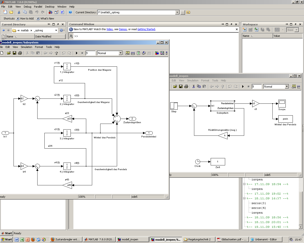

ich habe als Aufgabe aus einer gegebenen Zustandsbeschreibung eines
inversen Pendels ein Optimalregler zu entwickeln. Ich möchte die
Zustandsbeschriebung in Matlab simulieren lassen und mir ausplotten,
dann berechne ich mir mit dem lqr-Befehl die Rückführung, die ich für
die Optimalregelung brauche. Leider ist bereits in dem Strukturbild wohl
ein Fehler, da ich es schon nciht simulieren kann. Weiß einer einen Rat,
wo der Fehler sein kann und ich das Strukturbild aus der
Zustandsbeschriebung in Matlab simulieren kann?
Bitte um Eure Hilfe...

Ich weiß irgendwie nicht, was dein Problem ist. Das System ist doch
total instabil, da ist es doch klar, dass es sich nicht wie erwartet
simulieren lässt. Also Regler entwerfen und gut ist.
Übrigens schreibt mir mein Matlab ne recht genaue Beschreibung hin,
warum die Simulation abbricht. Ich würde fast vermuten, dass es bei dir
auch so ist. Also vielleicht einfach mal lesen. ;-)

Ok, ich habe den Zustandsregler für eine optimale Regelung ausgelegt.
Durch den lqr-Befehl kann man einen Rückführvektor einer solchen
Regelung bekanntlich berechnen lassen. Ich habe auch die Fehlermeldung
gelesen und die Fixed-Step-Time reduziert. Leider bekomme ich den Fehler
so nicht weg und meinem Ziel ein geregeltes inverses Pendel durch den
Pendelwinkel auf einem Plot komme ich nicht näher.
Kannst Du vielleicht nochmal sagen, was ich ändern muss um den Fehler
weg zu bekommen......

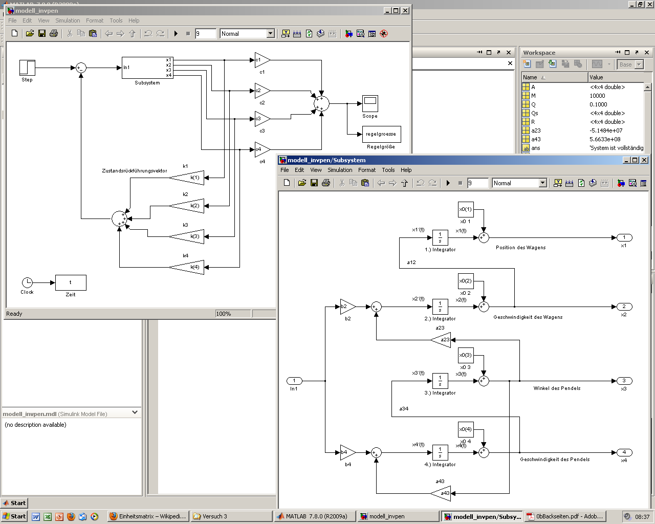

Gast #1487992
Das geht schon, so aber nicht. ;-)
Also eine Zustandsrückführung wird so genannt, weil man die Zustände
für eine Rückführung benutzt. ;-) Außerdem ist die Rückführung -k*x.
Damit sollte es dann mehr oder weniger gehen. ;-)

Gast #1489067
So wie du oben die Matrizen berechnet hast, geht das schon sehr gut.
Das Problem ist jetzt noch, dass du nicht weißt, wass eine
Zustandsrückführung ist. Ich empfehle dir das entsrechnde Kapitel noch
einmal ordentlich zu lesen.
Das Problem ist das folgende, um mich zu zitieren:
Hast du dir mal das Ergebnis für k angeguckt? Dann müsste dir eigentlich
was auffallen. Es ist ein Vektor. Um genau zu sein, hat er die
Dimensionen 1x4. Also brauchst du auch irgendeinen Vektor, mit dem du
das k multiplizieren kannst, oder? Das sind die Zustände. ;-) Deshalb
nennt man das auch so.

ich habe mir in literatur nochmal durchgelesen, wie eine
zustandsrückführung aussieht. die einzelnen zustände werden jeweils mit
dem wert des rückführvektors multipliziert und negativ auf den eingang
rückgeführt.
soweit, sogut, aber wenn ich nun simuliere, kommt folgende meldung.
??? Error using ==> lqr at 45
In the "lqr(A,B,Q,R,N)" command, the A and Q matrices must have the same
size.
Error in ==> invpen at 51
k=lqr(A,b,Q,R)
Was stimmt denn nun nicht in meiner Matrizenberechnung?

Gast #1489987
Ich gehe mal hier davon aus, dass das primäre Ziel die optimale Regelung
ist und deshalb anzunehmen ist, dass alle Zustandsgrößen zur Verfügung
stehen. Das ist hier jedoch nicht das Problem.
Das Problem ist, dass mit dem lqr kein Regler gefunden werden kann, da
die Matrizen Q und R nicht die richtige Größe haben. Die Matrizen aus
deinem zweiten Dateien-Post gingen. Vielleicht hast du an denen noch
etwas geändert. Ich konnte das System mit exakt den Werte simulieren,
die du angegeben hattest. Die einzigen Änderungen habe ich hier hin
geschrieben.
Die Rückführung sieht jetzt ganz gut aus. Aber willst du wirklich die
Summer aller Zustände auf dem Scope sehen? Ich glaube kaum. ;-)
Noch als Tipp am Rande: Simulink kennt auch Vektoren. Dazu musst du die
Blöcke Mux und Demux verwenden. Der Gain-Block kann dann auch
Matrizenmultiplikation. (wenn man das einstellt) ;-)

Gast #1490535
Ich hatte jetzt leider keine Zeit den Fehler in deinen Dateien zu
suchen. Ich hänge aber mal die Dateien, mit denen es bei mir
funktioniert, an. Ist zwar didaktisch nicht besonders wertvoll, aber da
ja deine Zeit auch immer weniger wird. ;-)

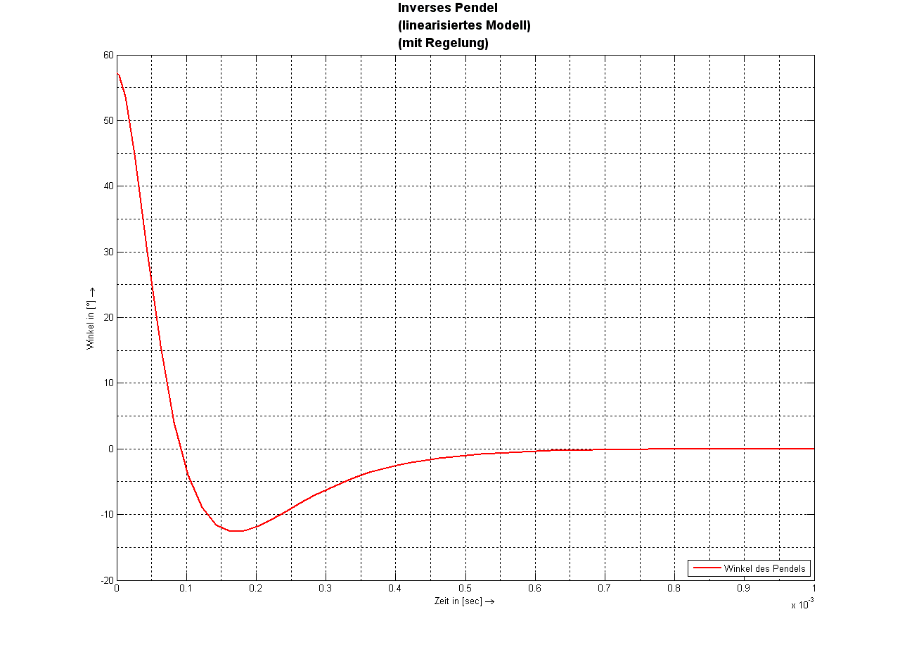

Gast #1490793
alles super. Ich habe gesehen, dass mein Fehler auch in dem plot-Befehl
gewesen ist. Ich hätte das Structure richtig auswerten müssen. So ist
nun alles prima. Das Ergebnis habe ich angefügt. Das Pendel fängt bei
60° an und schwingt/pendelt sich dann sehr schnell ein.
