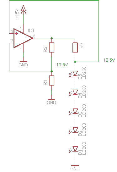

von Lauralein (Gast)
wie wärs damit?
das rote wären dementsprechend meine leds oder?
und die widerstände stimmen?
und der 3V-Referenzkreis im Bild ist kein Bauteil oder doch?!
von Jens G. (jensig)
Das ist doch das selbe wie in Wiki die linke Schaltung - nur eben genau
anders herum gepolt.
Die 3V Referenz ist die genaue Spannung (hier gegen + geschaltet), von
der oben gesprochen wurde. Für geringere Ansprüche kannste eine Z-Diode
nehmen (3V gibt's eigentlich, üblicher sind aber wohl 3,3V, was Du auch
nehmen kannst). Jedenfalls ist es ein Bauteil. Und das rote ist die LED
- ja ;-)

von yalu (Gast)
@karadur:
Irgendetwas fehlt in deiner Schaltung, nämlich die Referenz (oder ich
habe gerade ein Brett vor dem Kopf).
@Lauralein:
Deine letzte Schaltung sieht schon sehr gut aus. Als Referenzspannungs-
quelle (der 3V-Bubbel) kannst du Folgendes nehmen:
- Eine LED (wie von karadur vorgeschlagen)
- Eine Z-Diode (genauer)
- Eine integrierte Spannungsreferenz, z.B. TL431 (noch genauer)
Die genannten Referenzen haben zwar nicht genau die 3V, aber das kann
durch Anpassen von R1 erledigt werden.
Wenn die 15V-Versorgungsspannung ausreichend konstant ist (bspw. bei
einem stabilisierten Netzgerät) kannst du auch diese als Referenz
nehmen. Du ersetzt dann einfach den 3V-Bubbel durch einen 2,5kΩ-Wider-
stand.

von karadur (Gast)
@yalu
die Schaltung stammt aus dem Tietze/Schenk. Dort wird statt der LEDs
eine Z-Diode verwendet. Der Trick besteht darin, dass die Dioden mit
einem stabilisierten Strom ( erzeugt in dem Vorwiderstand ) betrieben
werden. Die Schaltung stabilisiert sich quasi selbst.

von karadur (Gast)
Hallo
@Lauralein
Einige Kleinigkeiten müssen wir noch ändern. Der LM324 kann zwar typ.
40mA Sourcen aber nicht sinken. Deshalb muß die Anordnung wieder so wie
im ersten Post. LEDs nach GND. Deine 10k und 2k5 sind ok. Aber deine
600R nicht. Nimm mal 60R. Der 10k muß an +Ub. 2k5 an GND.
Noch eine Frage: warum brauchst du noch eine Konstantstromquelle, wenn
du eine Konstantspannung hast?  180R vor die LEDkette an 15V. Fertig.

@karadur
 ok also deine schaltung von oben mit R1= 2,5kOhm, R2= 10kOhm, R3= 60
Ohm.
mach ich so!
jetzt nur noch eine frage: wie kommst du auf diese widerstände? wenn ich
jetzt zumbeispiel die LEDs mit 20mA leuchten lassen will, was dann?
und mir wurde irgendwie vorher gesagt ich soll das nicht nur mit
widerständen machen, weil ich sonst eine höhere spannungsquelle nehmen
müsste oder so... und dann dachte ich per stromregeldiode, die find ich
aber nicht bei conrad. also jetzt so =)
von karadur (Gast)
Hallo
bei einer konstanten Spannung hast du ( mal abgesehen von
Temperatureinflüssen ) einen konstanten Strom. Die LEDs haben, wie du
schreibst, einen Spannungsabfall von 10,5V. => an dem Widerstand müssen
4,5V abfallen. Aus dem Strom (25mA )und der Spannung erhälst du den
Widerstandswert. Für 20mA entsprechend. Der Aufwand mit dem OP lohnt nur
wenn die Spanng nicht konstant ist.
Die Widerstandswerte weiter oben waren für die Schaltung aus dem Wiki.
die 10k und die 2k5 machen deine 3V. Wenn ich eine Spannung am OP von
12V ( =15V -3V ) nehme, ist die Differenz zu 10,5V 1,5V mit einem Strom
von 25mA bekommt man dann die 60R

des OPs kommen. Und von da aus geht es nach R1 also nur über die LED.
Der OP wird also seinen Ausgang dahin steuern (sofern die
Betriebsversorgung des OPs das zulässt), dass durch die LED auch der
Strom Ir1 fließen kann und nur Ir1.
Mit Ue und R1 also kannst du den Strom einstellen, der durch die LED
fließen soll.
Mit Transistor geht es ähnlich, man misst über den Messwiderstand den
Strom und lässt den OP den Transistor so steuern, dass dieser den
gewünschten Strom auch fließen lässt. Der Transistor dient hierbei dann
als gesteuerter Widerstand. Schaltung hierzu mal aus einem anderen
Beitrag (Beitrag "LED Konstantstromtreiber mit Op-Amp und Transistor") geklaut:
http://www.mikrocontroller.net/attachment/20910/Stromquelle.PNG
Der Vorteil ist hierbei halt, dass man deutlich höhere Ströme damit
erzeugen kann als sie gewöhnliche OP-AMPs liefern können.

Der OP muß mit 15V Versorgt werden. Deine LEDs sind RV. RM hatten wir ja
schon mit 120R. Heißt wenn 3V an RM anliegen fliessen deine 25mA. Der OP
vergleicht die Spannungen an den beiden Eingängen + und -. Er versucht
den Ausgang so einzustellen das die Differenz 0V wird. Heißt du brauchst
3V am +Eingang. Also nehmen wir einen Spannungsteiler und machen uns aus
15V die 3V. Mit 10k und 2k5 erhälst du die 3V.

Es ging mir jetzt aber eigentlich um diese von karadur vorgeschlagene
Schaltung von Tietze/Schenk. Wo die LEDs gegroundet werden.
Da kam ich auf R3= 60R
Ist es jetzt egal, ob ich den Spannungsteiler an den + oder -Eingang
lege?
Danke!
Ist der Unterschied zwischen den beiden Schaltungen (Wikipedia +
Tietze/Schenk), dass die eine von der "invertierenden" und die andere
"nichtinvertierenden" Grundschaltung ausgehen?
von karadur (Gast)
Hallo
zur Tietze/Schenk Schaltung. Deine LEDs brauchen 10,5V bei 25 mA. => Der
Ausgang des OPs muß eine Spannung liefern die  > 10,5 V ist. Da die
meisten OPs nicht bis an die Versorgung steuern können, wählen wir 12V.
=> R3= (12V-10,5V)/25mA = 60R. Nimm 68R.
Die Spannung am anderen Eingang muß ebenfalls 10,5V werden. Da wir nicht
mehr viel Stromreserven haben wird der Spannungsteiler hochohmig
gewählt.
Das Verhältnis der Widerstände ist 1:7. Nehmen wir also 10k=R2 und
68k=R1.
So sollte es gehen.
von karadur (Gast)
Nachtrag
hab es mit einem TL084 aufgebaut. Geht.
Perfekt, danke!
Und vorher kamen wir auf 2k5, weil wir mit 15V und Ue=3V gerechnet
haben, nehme ich an... und jetzt rechnen wir mit 12V und Ue=10,5V.
Ich nehme übrigens die Formel Ue = (Uges*R1)/(R1+R2) -->
Spannungsteiler, dann funktioniert das.
Tausend Millionen Dank!
Noch eine Frage:
Mit "Die Spannung am anderen Eingang muß ebenfalls 10,5V werden."
(karadur) ist die Spannung am -Eingang gemeint, oder?
Warum muss die nicht 12V werden? (ich versuche mir gerade logisch zu
erklären, wie dieser OP funktioniert, er bildet doch die Differenz
zwischen den beiden Eingängen und gibt es am Ausgang wieder aus oder hab
ich das schon ganz falsch verstanden?)
Und noch eine (warhscheinlich blöde..) Frage: Müsste sich die
12V-Spannung am Knotenpunkt direkt nach dem OP-Ausgang nicht aufteilen
(einmal Richtung -Eingang und Richtung LEDs) und dann wäre gar nicht
genug Spannung da für die LEDs?
von karadur (Gast)
Hallo
ein OP verstärkt die Differenz an den Eingängen mit seiner
Leerlaufverstärkung ( Open-Loop-Gain ). Die Beschaltung des OPs macht
die Funktion aus. Hier ist der OP Gegengekoppelt. Heißt ein Teil der
Ausgangsgröße wird auf den - Eingang geführt. Dadurch wird die Differenz
( so möglich ) auf 0 ausgeregelt. Bedeutet die Spannung an den Eingängen
sind gleich.
Wir wollen einen Strom durch die LEDs von 25mA und wissen es fällt eine
Spannung von 10,5 V ab. Bei der Schaltung ist der - Eingang mit diesem
Punkt verbunden. Also muß der + Eingang auch auf 10,5V. Macht der
Spannungsteiler R2,R1. Bleibt noch R3. Der Strom durch R3 erzeugt einen
Spannungsabfall. Der Ausgang des OPs erzeugt eine Spannung die für die
10,5V an den LEDs sorgt. Da wir gesagt haben das soll bei 12V Ausgang
sein ergibt sich R3 zu (12V -10,5V)/25mA. Wir könnten das auch mit 13V
machen, dann wird R3 eben (13V -10,5V)/25mA=100R.
Lies dir am besten noch mal den Wikipediaeintrag zum Thema OPamp durch.
Die Spannung am Ausgang des OPs teilt sich nicht auf. Wohl aber der
Strom. Deshalb die hochohmige Auslegung von R1 und R2.
"Bei der Schaltung ist der - Eingang mit diesem
Punkt verbunden. Also muß der + Eingang auch auf 10,5V."
Andersrum oder? -Eingang durch Spannungsteiler auf 10,5V und +Eingang
ist direkt mit LEDs verbunden!
Vielen Dank nochmal für die geduldigen Antworten! Ohne Hilfe wäre das
total schief gelaufen =)
von karadur (Gast)
Hallo
hast recht, komme mit all den Varianten auch schon durcheinander.
Ich habs gerade meinem Chef vorgestellt und der meinte: OK, kannst es
bauen.
also gehts jetzt ans Bestellen und dann bauen, juppie!!!
