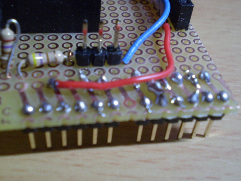

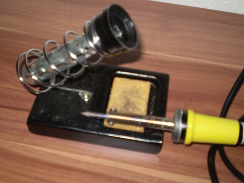

da dieser Beitrag, wobei veraltet, schon da ist, schließe
ich mich auch gerne an die Diskussion. Ich habe letztes Wochenende eine
Lochrasterplatine mit Draht und weiterern Komponenten gelötet und bin
mit den Ergebnissen gar nicht zufrieden (sehe Anhang). Also, im letzten
Bild ist "meine Waffe" zu ersehen...ein Lötkolben für 15€ bei Ebay
gekauft. Weiß nämlich nicht, ob meine Ergebnisse an dem Lötkolben
liegen, oder muss ich echt eine "Schule" besuchen, um richtige schönere
Lötpunkte zu machen. Eurer Meinung nach, soll ich am besten Geld in eine
bessere Lötstation investieren??? Oder selbst wenn ich mehr Geld für
einen Lötkolben ausgeben würde, würde ich sowieso ähnliche Ergebnisse
erhalten????
Ihr habt bestimmt mehr Erfahrung als ich.... :) :)
Gruß!
D.

Dave Anadyr schrieb: > würde ich sowieso ähnliche Ergebnisse > erhalten???? Nein. Grundsätzlich werden immer die gleichen Fehler gemacht: - viel zu dünne Lötspitzen - viel zu geringe Leistung des Lötkolbens - viel zu wenig Hitze Eine Lötstation muss nicht immer viel Kosten, aber die obigen Punkte müssen berücksichtigt werden, sonst wird mehr gepampt, als gelötet. Gruß HF-Papst
Es gibt im Internet jede Menge Anleitungen und Videos, die das Löten weitschweifend erklären. Schau bei Ersa vorbei, die haben eine Lötfibel erstellt, schau bei Youtube vorbei, schau Dir Videos an - und wichtig: nimm die Ratschläge ernst. Gutes Werkzeug, das richtige Zinn (nicht vom Baumarkt oder von der Billigklitsche, sondern erstklassiges vom Markenhersteller - genauso der Lötkolben), ein gutes Flußmittel sind schon mal gute voraussetzungen, um zum Ziel zu kommen. Ich verstehe ja nicht ganz, wieso Du 15€ für einen Billigkolben bei Ebay ausgibst, wenn du für 30 einen brauchbaren von Ersa bekommen könnest.
#3066500
Im Grunde braucht es nur drei Dinge: 1. NIEDRIGE TEMPERATUR damit Spitze und Kupfer möglichst wenig oxidiert. Mehr als 310 Grad bei bleihaltigem Lot bzw 350 Grad bei bleifreiem lot braucht kein Mensch. Da verbrennt nur sinnlos das flussmittel im Lot. 2. Viel Leistung damit der Kolben die Temperatur gut nachregeln kann. 60 oder besser noch 80 Watt sind ok. Muss auch keine teure markenstation sein wenn man ein paar ersatzspitzen auf Vorrat bereit legt. 3. ÜBUNG!! Je mehr man übt desto besser wird es. Gibt genug Videos bei YouTube wo man sich die Technik und gute Lötstellen anschauen kann.
Anfänger sollten alle zu lötenden Metalle erst mal mit einem Glasradierer oder feinem Schleifpapier anrauen und die Stellen mit Flussmittel (Fluxerstift) benetzen. Dann geht das Löten hoffentlich etwas besser. Klempner machen das Reinigen beim Löten ihrer Kupferrohre so nämlich auch, kann also nicht verkehrt sein. Erfahrene Löter kommen da meist ohne solche Vorarbeiten aus.
1. Bild: "verpappte Litzen" Zu niedrige Löttemperatur oder Kolben mit zu niedriger Leistung. Deshalb keine sauberen gerundete Flächen. 2. Bild: "Kugeln" Zu viel Lötzinn. Vor jedem Löten überschüssiges Lötzinn vom Lötkolben an feuchtem Schwamm oder Stahlwolle abwischen. Nicht zuviel Lötzinn zugeben 3. Bild: Billiglötkolben, nicht temperaturgeregelt. Evt. zu dicke Spitze Besseren Lötkolben kaufen. hmm... schrieb: > 1. NIEDRIGE TEMPERATUR damit Spitze und Kupfer möglichst wenig oxidiert. > Mehr als 310 Grad bei bleihaltigem Lot bzw 350 Grad bei bleifreiem lot > braucht kein Mensch. Kommt darauf an, bei großer Massefläche besser höhere temperatur als ewig rumbraten. Schau dir das Bild an, der Fragende hat KEINEN temperturgeregelten Lötkolben.
