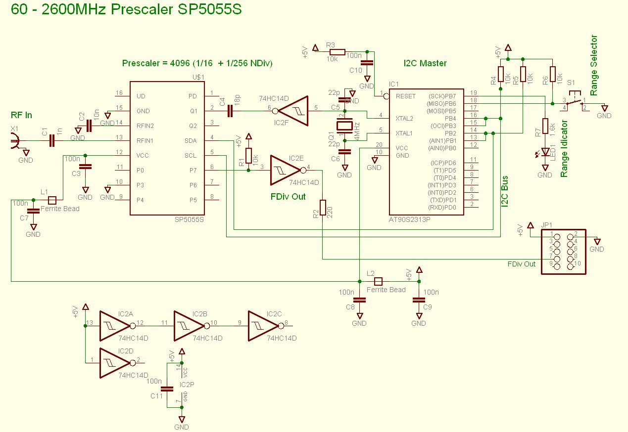

GHz Prescaler für einen Frequenzzähler sind ja immer wieder beliebt.
Üblicherweise werden dafür meist leicht zu beschaffende Prescaler vom
Typ U813 etc. die typischerweise aber nur bis ca. 1.3GHz gehen.
Da ich mehr brauchte und nichts anderes leicht zu beschaffen war, hab
ich kurzehand einen SP5055S PLL Chip aus einem alten SAT Tuner
umfunktioniert.
Die Dinger haben nämlich einen N-Divider, der bis > 2.6GHz geht und
durch aktivieren eines Test Flags wird die geteilte Frequenz
freundlicherweise an einem Ausgangspin zur verfügung gestellt.
Damit kommt man dann auf einen Prescaler, der von ~30MHz - 2600MHz geht
und eine Sensitivität oberhalb von 180MHz von > -20dBm hat.
Die Methode lässt sich auch bei vielen anderen PLL Chips anwenden, so
dass man eine grosse Auswahl von Prescalern zur Verfügung hat.z.B.
  LMX2326   (€4.45 bei hbe/Farnell)
  ADF41xx   (~9€, bis 8GHz)
Die Schaltung selbst ist denkbar einfach, man braucht nur zusätzlich
einen kleinen AVR, der den NDiv Faktor + Config. in den PLL Chip
reindrückt - fertisch.
... vieleicht kanss der eine oder andere gebrauchen.

Na dann gleich noch ein paar Tips.
In den SAT Tunern die mir bisher untergekommen sind war entweder ein
SP5055S oder ein TSA5055T verbaut.
Obwohl der TSA Funktions und Pingleich daherkommt, fängt der erst bei
~600MHz an vernünftig zu Teilen.
Der N Teiler des SP besteht aus einem fixen 1:16 Vorteiler und einem
konfigurierbaren Teiler.
Mir ist es nicht gelungen diesen unter 256 einzustellen, so dass mann
mit einem minimalen Teilungsfaktor von 4096 leben muss.
Dadurch hat man eine relative niedrige Ausgangsfrequenz (244kHz/GHz),
was aber kein Genauigkeitsverlust sein sollte, wenn man Peter Danneggers
kombinierte Zeit und Count Messmethode benutzt.
Die neueren PLL Chips haben diese Einschränkung nicht, da sie relativ
hohe PFD Frequenzen abkönnen (10MHz).
Der LMX2326 z.B. schafft lt. DB beim N Teiler 100MHz-2.8GHz.
Dessen R Teiler geht von 5MHz - 100MHz und bis 5MHz kann man wie üblich
einen AVR direkt nehmen - was will man mehr.

#2020308
Hallo Leute,
aus gegebenem Anlass krame ich mal diesen älteren Beitrag aus.
Ich habe nämlich durch diese Anregung auch mal einen alten Sat Tuner
um den  SP5055S erleichtert und diesen an einen AVR angeschlossen.
Als Konfigurationsbytes habe ich folgendes in den Chip gepumpt:
(siehe Anhang für config table)
I2c_sp(1) = &B00000100   = Divider 2^10  = 1024
I2c_sp(2) = &B00000000
I2c_sp(3) = &B10110111   = Testsignal Out auf 7
I2c_sp(4) = 0
Speise ich nun ein Signal aus einem 80Mhz Quarzoscillator ein
erhalte ich am Ausgang das um 1024 geteilte Signal. Das sieht okay aus.
Speise ich allerdings garnichts ein und lass den Eingang offen
oder schliesse diesen gegen Masse kurz erhalte ich trotzdem
ein Ausgangssignal. Dieses liegt etwa bei 215khz was mit 1024
multipliziert auf ein Eingangssignal von etwa 220Mhz schliessen lässt.
Das irritiert mich.
Hat jemand eine Erkärung  ?
Eine andere Frage meinerseits betrifft die Funftion des 4Mhz Quarzes.
Ist dieser in dieser Anwendung (testmode)des IC überhaupt notwendig ?
Ich habe nämlich festgestellt, dass das ganze auch ohne diesen Quarz
bzw. ohne externen Takt genauso arbeitet. Zudem habe ich Versuchsweise
mal einen externen Takt über einen DDS Generator eingespeist.
Hier scheint es auch egal zu sein, ob dieser nun 4Mhz oder irgendeine
andere Frequenz hat.
Gruss Klaus

3. in der von Kupfermichi geposteten Schaltung (erster Beitrag)
scheint mit der Pullup R1 (P7) mit 10K viel zu hochohmig, da er
am open Collector des P7 ein sehr schlechtes Anstiegsverhalten
erzeugt. Mit 1k sieht das viel besser aus.
http://www.datasheetarchive.com/Indexer/Datasheet-020/DSA00350271.html

Das weiß ich nicht. Muß ich aber auch nicht. Dieses Verhalten tritt bei
einigen solcher ICs auf und ist auch in einigen Datenblättern erwähnt.
Eventuell weil der Eingang sehr empfindlich ist und HF aus der "Gegend"
aufschnappt.
Sag Du es mir!

Gast #2021461
> GHz-Teiler neigen zum schwingen, wenn kein Eingangssignal anliegt. Das
> Verhalten ist normal.
> Und warum?
Das kommt daher, dass diese ICs am Eingang einen empfindlichen
Verstärker mit einer ziemlich hohen Bandbreite haben.
Wenn der Eingang hochohmig ist, also nichts angeschlossen, dann reicht
eine sehr schwache Kopplung vom Ausgang zurück auf den Eingang, damit es
zu einer Oszillation kommt, das kann z.B. über die Spannungsversorgung
oder die Masse passieren. Oder einfach kapazitiv oder induktiv direkt
vom Ausgangspin auf den Eingang.
Je höher die Frequenz ist, um so mehr Kopplungsmechanismen gibt es;
deshalb ist die Schwingneigung um so größer, je höher die Bandbreite und
die Verstärkung des Bauteils ist.

@Klaus
hast natürlich recht, in meinem Aufbau hab ich auch einen 1K Pullup
drin.
Bei einem TSA5511 hab ich das mal ausprobiert.
Ohne Frequenz am Fref Pin lief granichts und das Ding teilte auch nur
wenn man irgendetwas im Bereich 3-5MHz einspeiste, wie auch im DB
spezifiziert.
Nach meiner Vermutung könnte der TSA die Frequenz für das I2C Timing
brauchen.
Inwieweit das auf andere PLL Chips übertragbar ist steht in den Sternen.
