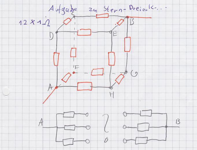

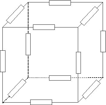

Bei einem Würfel wird zwischen jeder Ecken ein Widerstand mit 1 Ohm
angeschlossen(siehe Bilder im Anhang). Ich soll jetzt mit der
Stern-Dreieck Transformation den Gesamtwiderstand zwischen den
Hauptdiagonalen ausrechnen.
Kann mir vielleicht jemand helfen bei dieser Aufgabe? Ich brauche eine
Lösung mit der Stern-Dreieck Transformation
ich bedanke mich schnon mal im voraus
Grüße
Mustafa

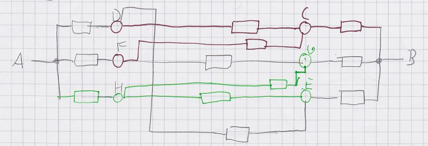

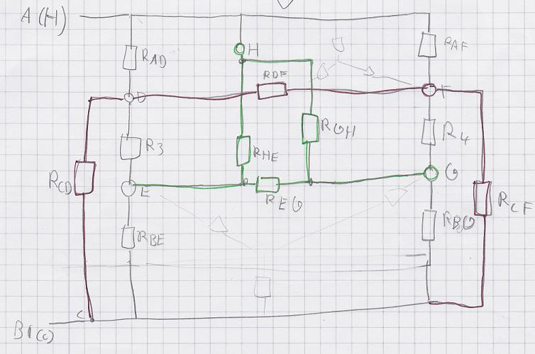

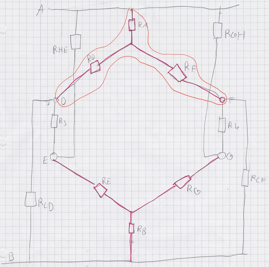

von Mustafa K. (mustafa87)
ich habe mal mein Aufschrieb hochgeladen und ab bild 6 komme ich nicht
weiter.
 Ich glaube ich habe irgendwo ein kleinen Denkfehler
von Eckhard R. (eckhard03)
@Mustafa,
falls Du es heute noch brauchst: (Kann leider von hier keine Bilder
senden)
1. Stern-->Dreieck 3x:
1.1: Stern A-C-E, 1.2:Stern A-C-G, 1.3: Stern A-E-G
Damit verschwinden Deine Punkte D,F und H
2. Dreieck-->Stern (1x): Drei der bei 1. entstandenen neuen Widerstände
bilden ein Dreick C-E-G. Die zum Stern umformen. Dadurch entsteht ein
neuer Punkt (X)
3. Überall, wo geht, Widerstände zusammenfassen: an A gibt es drei
Parallelschaltungen und dazu je ein Widerstand in Reihe!
4. Übrig bleiben 3 Sterne jeweils zwischen A, B und X. Wenn man diese
wieder in je ein Dreieck umwandelt, löst sich die Schaltung auf.
Hi Eckhard,
ja du hast recht, so kann man den Widerstandswürfel ausrechnen danke!!
