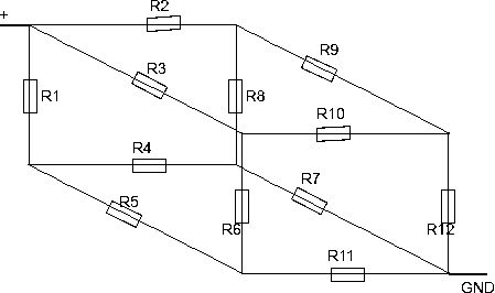

Hallo.
Hab mal ne Frage an euch bei der ich nicht weiter komme.
Also gegeben ist ein Würfel (aus draht) wo bei jede Kante einen
Widerstand besitzt. (Bild entweder im Anhang oder hier:
http://img515.imageshack.us/img515/7413/wuerfeldf0.gif)
Jeder Widerstand  ist 100ohm groß. Nun soll ausgerechnet werden, was
angezeigt wird, wenn man an den Punkten (+) und (GND) ein Messgerät
anschließt und den Widerstand messen will.
Hat jemand ne Ahnung wie man das am einfachsten hin bekommt ?
Gast #676607
Also ich kann dir auf jeden fall davon abraten das ganze über die
stern-dreieck-transformation zu lösen. ich hab es mal gemacht, aber der
rechen-aufwand der dahinter steckt ist enorm. die formeln werden ewig
lang und unübersichtlich, so dass fehler vorprogrammiert sind. ich hab 3
tage lang umgeformt und fehler gesucht und hatte einen lösungsweg von
etwas mehr als 10 dinA4 seiten.
Dieses Rätsel ist am besten durch genaues hinsehen zu lösen. einige
widerstände haben an den beiden anschlüssen gleiche spannungspotentiale,
somit fließt durch sie kein strom und sie können aus der betrachtung
ausgeschlossen werden. ist ein bisschen kniffelig, geht aber...
mfg
#676617
Du kannst das Problem wesentlich (!) vereinfachen, wenn Du die Punkte
gleichen Potenzials identifizierst. Die kannst Du durch einen
Kurzschluss verbinden.
EDIT: Das funktioniert in Deinem Fall besonders einfach, weil die
Widerstände alle 100 Ohm groß sind.
Gast #676618
also von stern-dreieck würd ich auch abraten!
bei einem "runden" Wert wie 100öhmer kann man das ganze sogar ohne
Taschenrechner im Kopf überschlagen wenn man es auf ein Blatt papier
zeichnet!
Das sind einfach nur gemsichte parallel und Reihenschaltungen von
Widerstanden!
