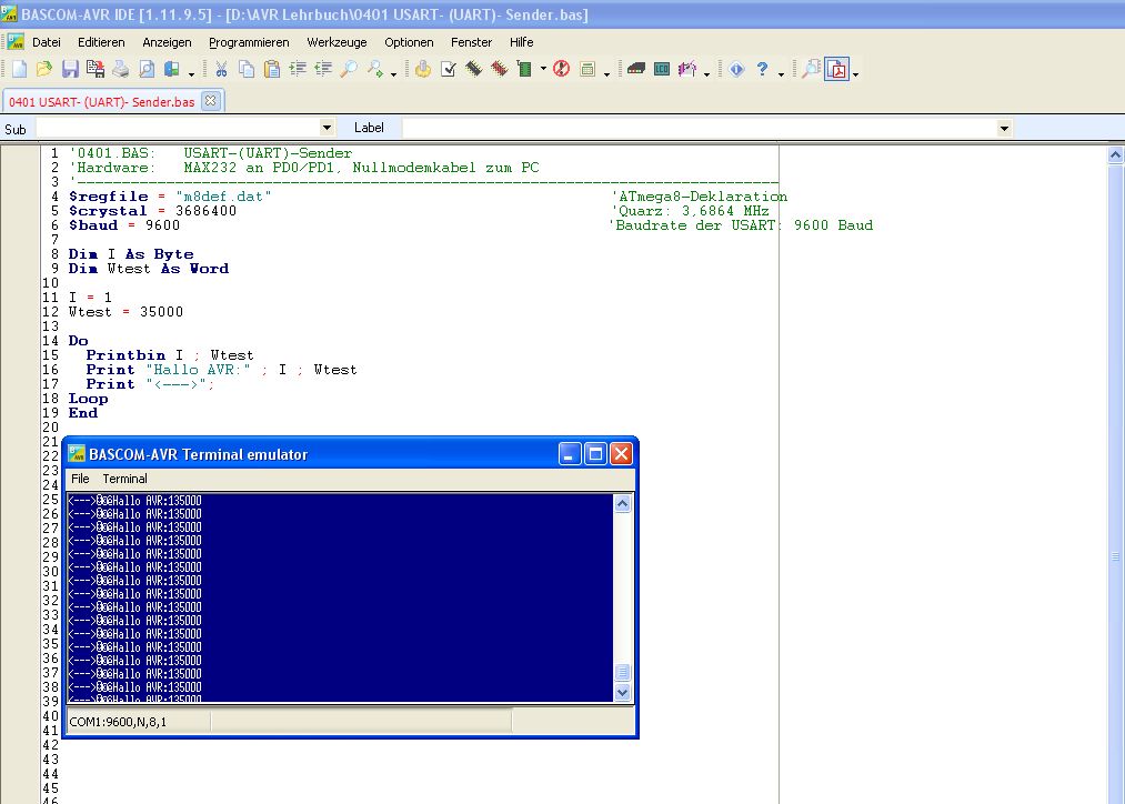

Nun steht das Problem an, dass ich an meiner UART Schnittstelle keine
sauberen Daten empfange( Übung 0401). Es ist ein kleines Programm das
nur einen Text ausgeben soll. Die Verbindungen habe ich kontrolliert und
ohmisch durchgemessen, sind alle sauber.
Auch die Einstellungen am PC habe ich kontrolliert.Auch bei der
Einstellung mit anderen Geschwindigkeiten, habe ich keinen Erfolg
gehabt. Leider komme ich jetzt nicht mehr weiter.

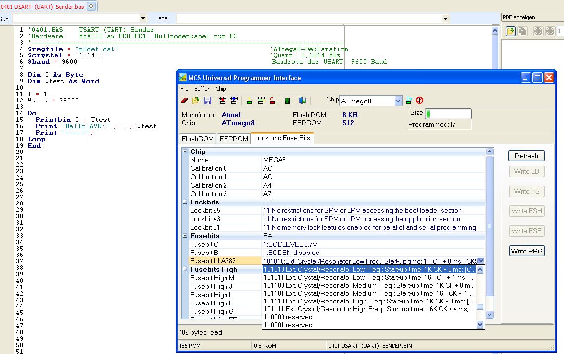

Ich habe Euch mal einen PrintScreen gemacht, damit wir vom gleichen
reden.

von H.Joachim S. (crazyhorse)
Standardmässig stehen die fuses vom Mega8 auf internen Osz. 1MHz. Hast
du die gändert?

von S.R. (Gast)
Hallo H.joachim Seifert,
ich bin es nochmal. Ich glaub ich habe gerade verstanden was du gemeint
hast. Ich programmiere den Chip mit den MCS Universal Progammer. Der ist
standartmässig im Bascom drin.
Ich denke du meinst das Fusebitit KLA987?!?
Anbei habe ich dir mal einen Print Screen von meinem Programmer
geschickt.
Na, KLA987 gibts wohl nur bei deinem Brenner, hab ich noch nie gehört
Aber das ist die richtige Baustelle. Welche Alternativen zeigt das Ding
an? Du brauchst ext. Quarz (nicht ext. Takt, dann ist dein Mega8 erst
mal tot!)?

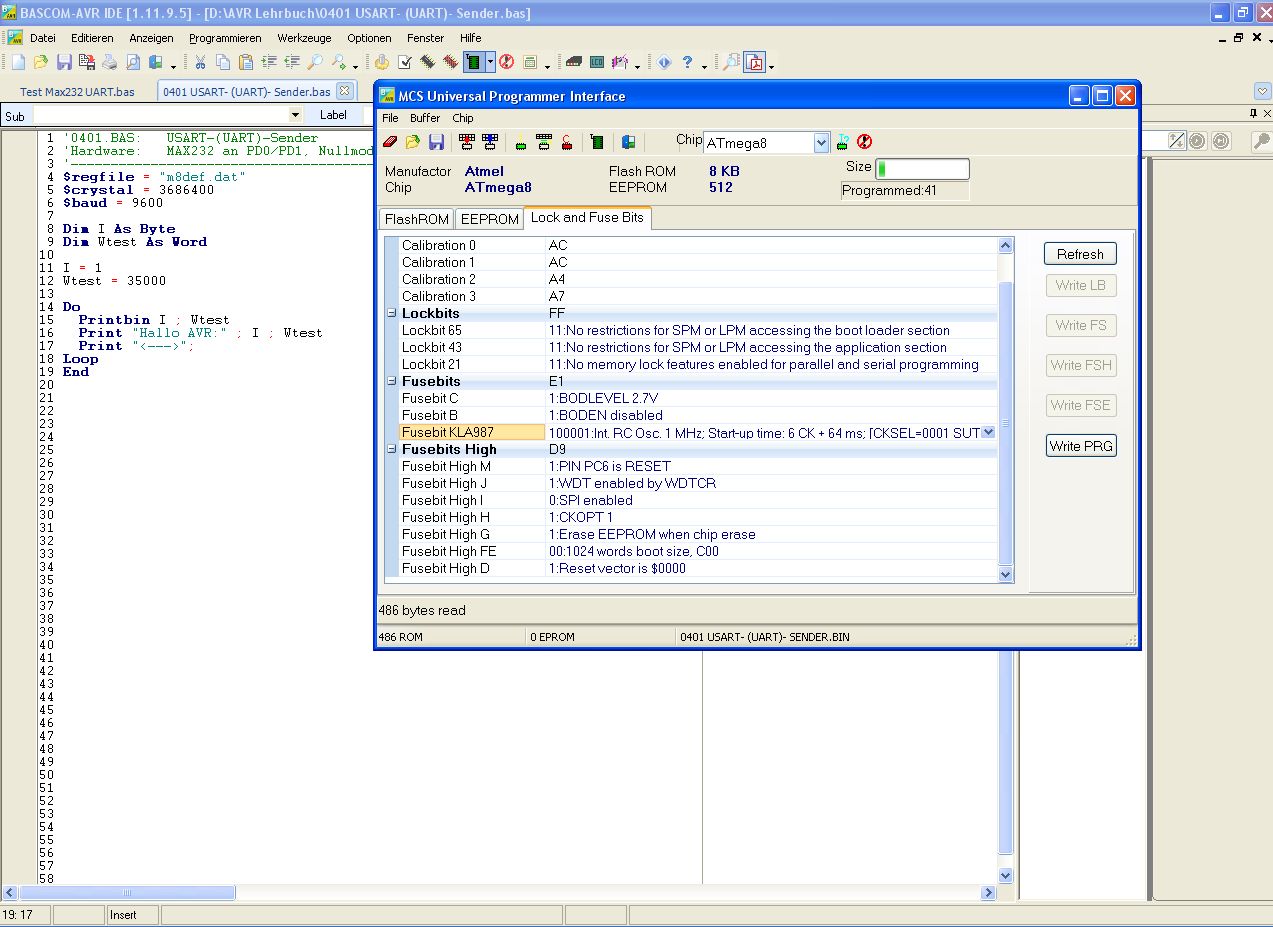

von S.R. (Gast)
Hallo H.Joachim,
du bist mein ganz persönlicher Held :-)
Es hat funktioniert, ich habe das Fuse Bit mal auf externen Quarz
gestellt. Nur ist die Anzeige meiner Meinung noch nicht ganz richtig,
kannst du mir vielleicht sagen welche Bits gesetzt sein müssten, für den
richtigen Quarz?
Anbei wieder mal ein paar Bildchen, auch mit dem Erfolgsbild.
von Karl H. (kbuchegg)
Die Anzeige stimmt schon.
Wenn sie nicht deinen Vorstellungen entspricht, dann ist das ab jetzt
ganz alleine dein Problem, indem du im Programm Fehler eingebaut hast
Deine Vorstellung vom Programm ist: "Do what i mean"
Aber der Prozessor macht leider: "Do what I wrote"
Und beides stimmt oft nicht überein :-)
> richtigen Quarz?
Bei 3.6 Mhz kannst du die Einstellung Low-Frequence nehmen.
High-Frequency würde auch gehen. Da wird dann lediglich noch ein kleiner
'Verstärker' zugeschaltet. Ist an und für sich unkritisch, verbraucht
nur ein klein wenig mehr Strom.
