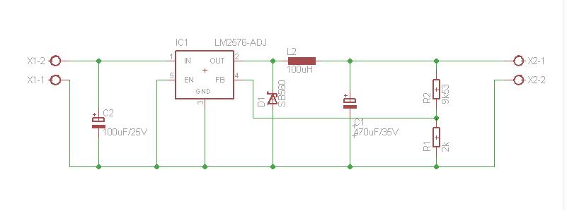

Hallo Leute,
ich hab jetzt einen Schaltplan erstellt, bin mir aber nicht so ganz
sicher ob die Dimensionierung der Teile stimmt.
Ich hab mir die Teile mit dem Programm Switchers Made Simple (das im
Datenblatt des LM2576 empfohlen wird) berechnen lassen und dabei sind
die Werte wie oben zu sehn herausgekommen.
Ich hab jetzt mal mit Imax = 3A kalkuliert (man weiß ja nie... falls die
Servos oder der Motor blockieren können die schon solche Ströme
erreichen). Wenn ich allederings nur 1A eingeb bekomm ich für die Spule
330uH, für C2 47uF und C1 330uF. Das ist ja schon ein nicht
unwesentlicher Unterschied.
Soll ich jetzt die Teile für 3A oder 1A oder die goldene Mitte 2A
nehmen? Das die Servos/der Motor 3A erreichen ist schon recht
unwarscheinlich.
Und meine zweite Frage: Die im Datenblatt empfohlenen Spulen konnte ich
nirgends finden. Genausowenig wie die empfohlenen Schottky Dioden
Gehen auch die hier?
http://www.reichelt.de/?;ACTION=3;LA=5;GROUP=A415;GROUPID=2991;ARTICLE=16081;START=0;SORT=user;OFFSET=16;SID=32k2DGfKwQASAAAA7PLwkb4737cb1fb1aae3c0f181f21c3eac5e2
http://www.reichelt.de/?;ACTION=3;LA=5;GROUP=B514;GROUPID=3181;ARTICLE=3507;START=0;SORT=user;OFFSET=16;SID=32k2DGfKwQASAAAA7PLwkb4737cb1fb1aae3c0f181f21c3eac5e2
Achja die Widerstände im Schaltplan oben sind für eine Ausgangsspannung
von 7V. Für 6V müsste ich laut dem Programm R2 durch ein 7,87 kOhm
Widerstand ersetzen.
Vielen Dank für euere Hilfe
Max
PS @Lothar: Gute Idee mit dem Low-Drop-Regler für die 5V. So werd ichs
wohl machen.

Bleibt nurnoch die Frage ob die Schaltung mit dem LM2576-adj so richtig
ist und vor allem was ich für eine Spule brauch. Wo liegt denn der
Unterschied zwischen Funkentstördrosseln, Fest-Induktivitäten und
Power-Induktivitäten? Und ist es relevant ob axial oder radial?
max
