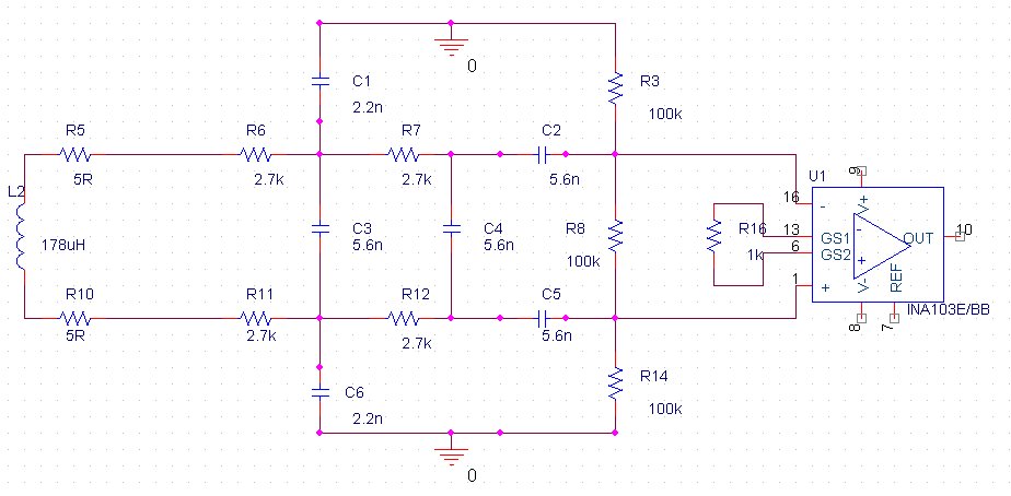

OP #1501973
Hallo Kai,
das Signal ist im schlimmsten Fall wirklich nur 300uV groß. Für diesen
Fall brauche ich dann ein sehr hohe Verstärkung, wenn ich da mit einem
OP und Digitalpoti nicht hinkomme würde ich ein 2. hinzunehmen, das
hatte ich schon angedacht.
Meinen Eigangsfilter habe ich mal angehängt. Zur Quellimpedanz messung
habe ich in der Simmulation den Instrumentenverstärker durch 2
Unterschiedliche Lastwiderstände ersetzt und dann Strom und Spannung
gemessen, und dann mit dU/dI berechnet. Das ergab für den
Durchlassbereich 2kHz - 15kHz ca. 4kOhm.
Ist da meine Vorgehensweise richtig?
Meine Nutzsignalbreite ist von habe ich von 2kHz bis 15kHz gewählt,
damit ich ein Rechteckähnliches Signal erhalte.
vielen Dank für die Hilfe
Gast #1502094
Hallo Karl,
da deine Quelle aus 178µH und 10R besteht, bleibt die Quellimpedanz
sogar bei 15kHz noch unter 20 Ohm! Damit könntest du das Signal extrem
rauscharm verstärken, in dem du einen Verstärker nimmst mit extrem
kleiner Rauschspannung. Das Stromrauschen darf dann entsprechend größer
sein.
Aber leider machst du das alles zunichte durch das ebenfalls am Eingang
sitzende Bandpaßfilter!!! Hier würde ich das Filtern auf das absolut
Notwenige beschränken, mit möglichst niederohmigen Impedanzen. Es gibt
überhaupt keinen Grund, das Bandpaßfilter dort anzuordnen. Zuerst mal
mußt du rauscharm verstärken, filtern kannst du später noch.
Kai Klaas
OP #1502119
Hallo Kai,
das werde ich so mal simmulieren. Ein Problem könnte aber dann sein,
dass auch alle Störungen mit verstärke. Eben dies wollte ich durch den
Bandpassfilter verhindern.
Größter Rauschproduzent in meinem Filter sind ja die 100k Widerstände
gegen Masse dort werde ich mal ansetzen.
ich denke mir ist erstmal geholfen, danke
