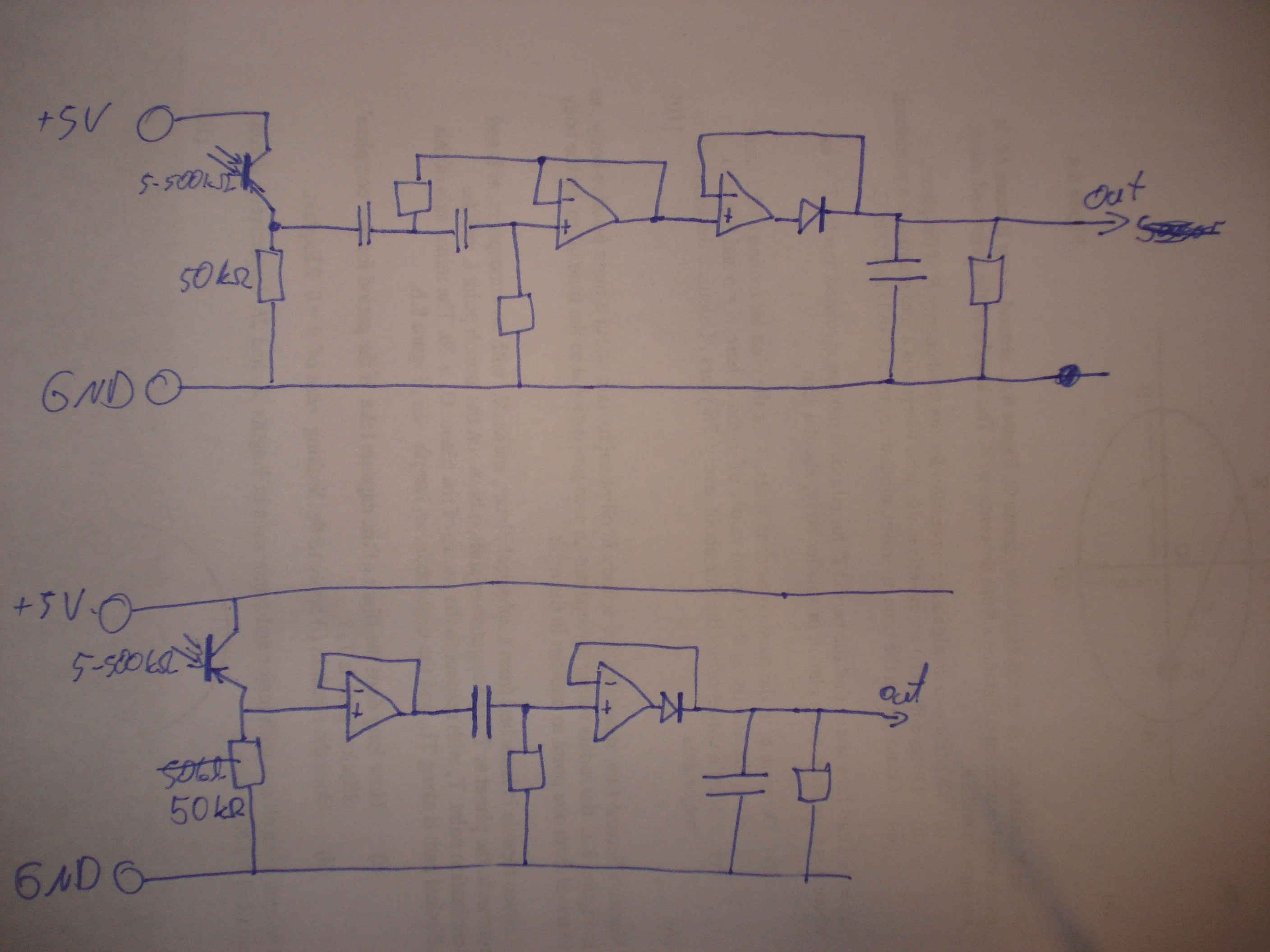

ich moechte eine 40kHz Sinuswelle (Amplitude variabel) und eine
Offsetspannung (zwischen 0.2-2V) zuerst entkoppeln, dann den Offset
wegfiltern und dann die Amplitude der Sinuswelle gleichrichten.
Entkoppelt werden muss, da die Eingangsspannung aus einem Spannunsteiler
resultiert und da das Filtern ohne Entkoppelung dann den Spannungsteiler
beeinflussen wuerde.
Bisher hatte ich folgendes Schema im Kopf:
1.: Impedanzwandler
2.: Passiver Hochpass
3.: Spitzenwertgleichrichter
Jetzt ist mir aber folgende Idee gekommen. (Diese Schaltung sollte so
wenig Teile wie moeglich enthalten, da es bei der Realisierung auf Platz
ankommt): Koennte man den Impedanzwandler nicht weglassen wenn man einen
aktiven Hochpass baut? Und den Spitzengleichrichter dann implementiert,
also eine Diode am Ausgang vor die Gegenkopplung setzt?
Wie hoch ist der Eingangswiderstand eines aktiven Hochpassfilters und
kann man mit einer Diode auch noch den Spitzenwertgleichrichter
einbauen?
Viele Gruesse
Simon
#1496900
Und wie sieht es mit der fehlenden Gegenkopplung aus für den Teil der
Halbwelle in der die Diode sperrt? Schon mal überlegt was da passiert?
Gast #1496901
Die Impedanz ist auch davon abhängig, ob du einen Elektromer-o.
invertierenden Verstärker einsetzt! Die Diode müsste dann nach der
Gegenkopplung eingesetzt werden. Such mal nach Sallen Key Filter 2nd
Order.
mfg
Gast #1497454
Danke für die Antworten. Wenn ich das richtig verstehe, geht das also
nicht wie ich mir das vorgestellt habe also alles in einem.
Ich hab mal schnell den Vorschlag mit dem Sallen Key aufgezeichnet. Das
ist die obere Schaltung. Die untere ist mein Favorit. Man spart sich
durch den Sallen Key nichts und ich habe keine Ahnung wie man das
berechnet.
Funktioniert das so oder gibts irgendwas zu meckern oder
Verbesserungsvorschläge?

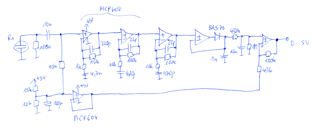

#1497560
Kai Klaas schrieb:
> Vielleicht hilft dir diese Schaltung weiter...
Kurze Frage vom interessierten Analog-Laien: Warum drei
nichtinvertierende Verstärkerschaltungen hintereinander? Kannst Du mal
so ganz grob die Idee hinter der Schaltung erklären? Was ich sehe, ist
dreimal Verstärkung, Wegschneiden einer Halbwelle und ein Tiefpass am
Ende, richtig?
Gast #1497785
Hallo Gastino,
>Ende, richtig?
Die Schaltung ist aus diesem Thread:
Beitrag "bandpass für Ultraschall"
Dachte, daß die 40kHz vielleicht von einem Ultraschall-Empfänger stammen
könnten.
Die Kaskadierung der drei Verstärkerstufen ist einfach nur, um mit der
begrenzten Bandbreite des leicht erhältlichen MCP602 auf genügend
Verstärkung kommen zu können.
Der 1n Kondensator wird auf den Spitzenwert des 40kHz-Signals + 2V
Hilfsspannung aufgeladen. Der nachfolgende Tiefpaß aus 430k, 1M und 10n
vermindert erheblich den aus der Einweggleichrichtung resultierenden
Ripple und ist gleichzeitg Teil eines Differenzverstärkers, der noch die
2V Hilfsspannung abzieht und eine Signalamplitude zwischen 0V und 2,15V
in einen Ausgangssignalhub zwischen 0V und 5V umrechnet, für einen
angeschlossenen ADC.
Kai Klaas
Gast #1498957
Hallo Simon,
>was haltet Ihr jetzt von meinen Schaltungen?
Wenn du von einer Gleichspannung mit überlagertem Sinus die
Gleichspannung abziehst, bleibt eine Wechselspannung übrig, und die hat
dann auch negative Anteile. Wenn deine OPamps keine negative
Versorgungsspannung haben, wird es dann schon kritisch, je nachdem
welchen OPamp du verwenden möchstest.
Deswegen hatte ich dir ja meine Schaltung vorgeschlagen, bei der du die
Gleichspannung mit überlagertem Sinus gleichrichtest und dann aktiv die
Gleichspannung wieder abziehst. Dadurch hast du nirgends negative
Spannungen zu verarbeiten.
Kai Klaas
Gast #1499467
Hallo Kai,
Der erste OPV bekommt noch keine negativen Spannungen, jedoch der
zweite.
Was passiert denn, wenn man einen Single-Supply Rail-to-Rail OPV als
Impedanzwandler nutzt und die Eingangsspannung negativ ist? Geht der
dann kaputt, oder gibt er einfach null aus.
In meiner Schaltung ist ja noch ein Diode nachgeschaltet, veraendert das
etwas daran?
Viele Gruesse
Simon
Gast #1500044
Hallo SImon,
Ein OPamp, der noch am ehesten damit fertig wird, ist der AD822. Der
gibt am Ausgang dann rund 0V aus, zeigt also dabei keinen Phase
Reversal. Allerdings braucht er rund 10µsec um aus der Übersteuerung
heraus zu kommen. Keine gute Sache bei deinen 40kHz...
Kai Klaas
