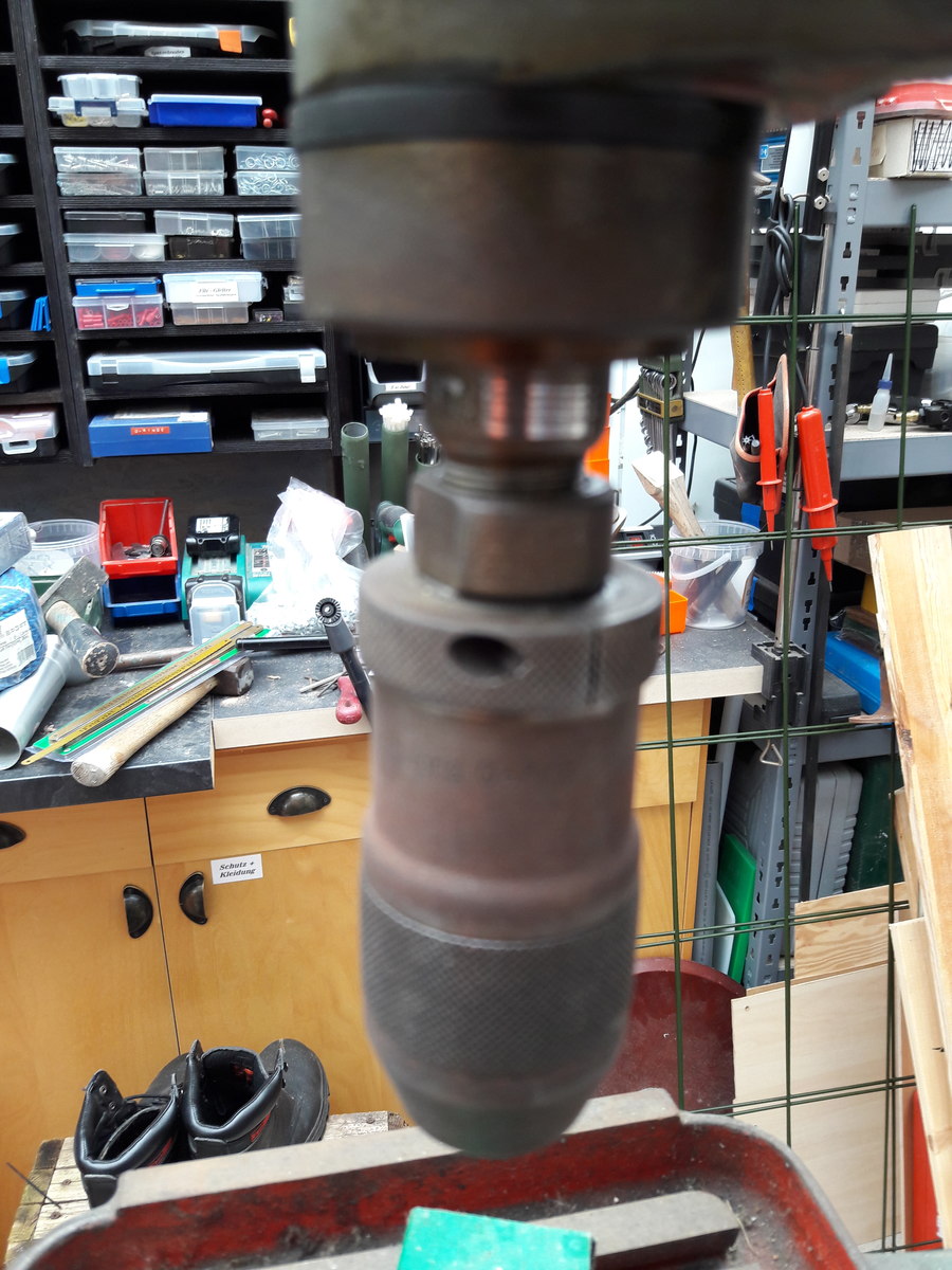

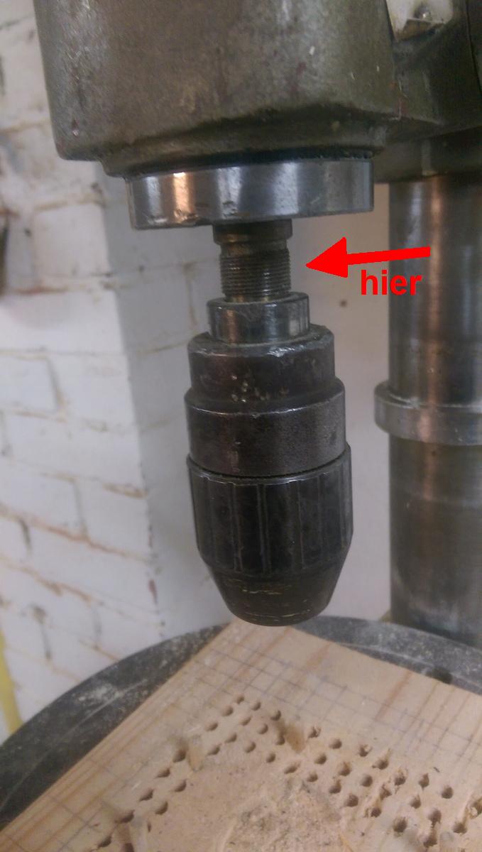

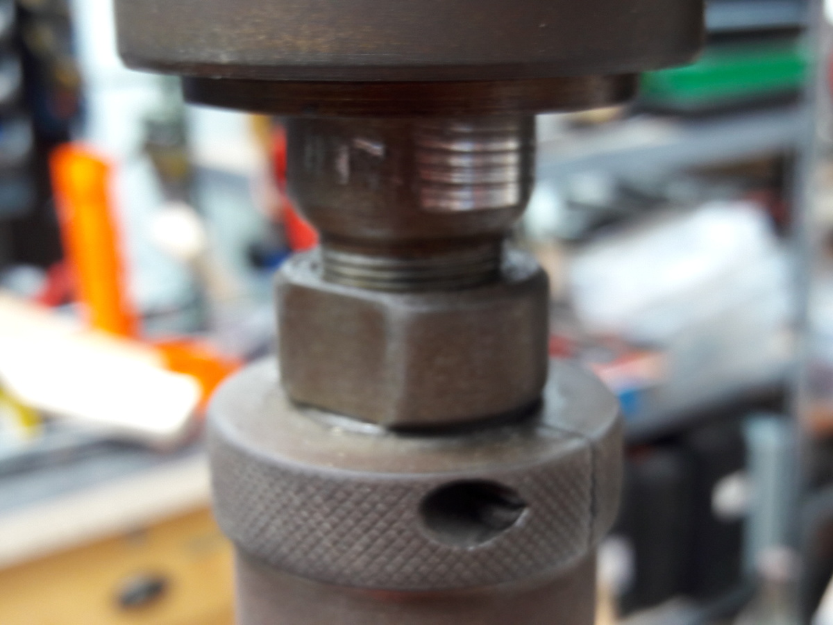

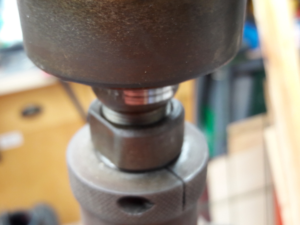

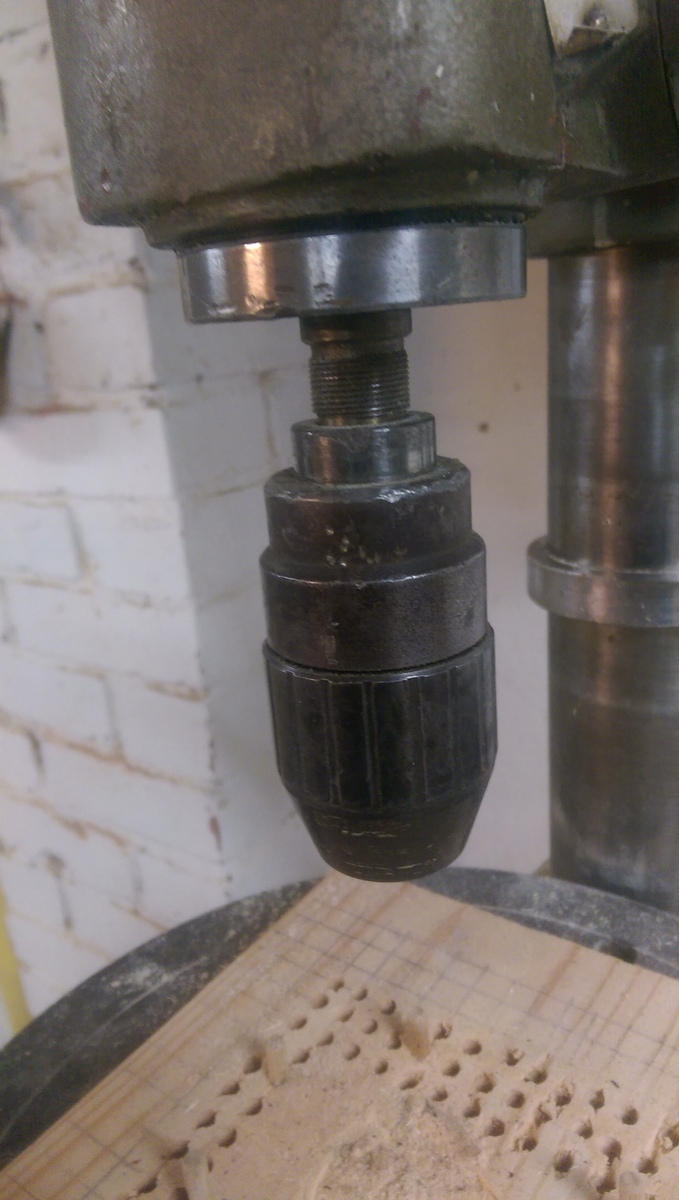

Gast #5128490
hallo zusammen
ich habe eine flott tb10 bauj. 69
bohrfutter mit  Abdrückmutter.
seitlich ist das bf mit klemmschraube gesichert.
klemmschraube hab ich auf und dann ?
badrückmutter nach unten oder hoch drehen?
oberhalb des bf mit zange festhalten?
sonst dreht sich die gesammte spindel
ich bekomme das bf NICHT ab !!
HIIILFEEEE !
oder vielleicht mit gewalt?
hatt jemand noch einen tip?
grüße aus der eifel
manfred
Gast #5128505
Sicher, dass du nicht einen Morsekonus hast? Gabs schon vor dem Krieg.
Spindel runterfahren und schauen ob da ein Schlitz in dem Spindelhub
ist. Dort einen Austreiberkeil einführen und kräftig nach oben bis
zum Anschlag drücken oder den Keil mit einem Hammer reintrieben.
Dann müsste das Futter runter fallen. Ansonsten mach mal
ein paar Bilder und stelle die hier ein.
Gast #5128674
Herbert B. schrieb:
> Klar: Keil mit Hammer reintreiben...
> Geht's wieder, oder solll ich einen Arzt holen?
Schon mal von Schon- oder Gummihammer gehört?
Ein Schlag reicht für gewöhnlich. Aufs Futter schlägt man ja nie.
Morsekonus scheint hier nicht verbaut worden sein.
Herbert B. schrieb:
> dabei das Futter mit der anderen Hand festhalten.
Der Wellenzapfen scheint da anscheinend Flächen für die Aufnahme
eines Schlüssels zu haben, oder?. Also wird man zwei Schlüssel
nehmen müssen und damit das Futter lösen können. Von Hand
kann man das vergessen, weil man einerseits die Kraft und
andererseits auch nicht den Grip hin bekommt. Eine Wasserpumpen-
oder besser Klempnerrohrzange könnte die Kraft übertragen.
Ein Lappen schützt die Oberfläche des Futters vor Beschädigungen.
Gast #5128800
manfred schrieb:
> hallo ,
> hier die angefragten bilder zur besserem verständnis
> ich hoffe die bilder sind einigermaßen aussagekräftig
> grüße
> manfred
Einen Imbusschlüssel im Bohrfutter einspannen (zum gegenhalten)
Eine weiche unterlage (Lappen, Pappe) unter das Bohrfutter legen
Mit einem Maulschlüssel den Ring (mit Schlüsselflächen) nach unten
schrauben und gleichzeitig den Imbusschlüssel festhalten.
alles wird Fein.
Gast #5128821
Herbert B. schrieb:
> Ist das das Werkzeug, mit dem Du Dir unentwegt vor den Schädel drischst?
> manfred schrieb:
>> ich habs ab , !!
>> danke für die hilfe ,
>> mußte etwas kräftiger ran.
> WIE bzw. WOMIT ging es nun ab? Der Nächste ist sonst genau so klug, wie
> Du selbst vor 5 Stunden.
> Herbert

> hallo ,
> grüße
> manfred
Hallo, Die Schraube am gerändelten Handstück vom Bohrfutter kannst Du
wieder festziehen. Diese ist hier unwichtig. Die Abdrückmutter mit einem
passenden Schraubenschlüssel nach unten kräftig gegen das Futter drehen,
dabei die Pinole oben am Keilriemenrad festhalten. Wenn das Futter
Bohrungen für einen Steckknebel hat, kannst Du auch dort gegenhalten.
So eine Abdrückmutter ist schon was feines, haben leider die wenigsten
Maschinen. Eine meiner uralten DDR-Möppel hat eine, eine gleichalte
Flott leider nicht.
Old-Papa
