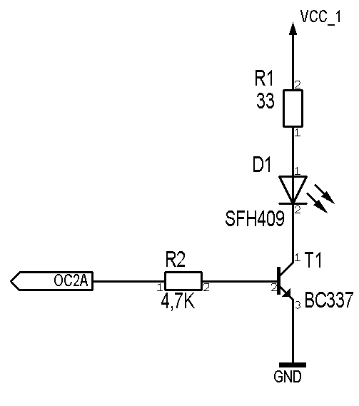

von Johannes S. (gnubert)
ich habe hier ienen atmega32 auf einen Pollin Net IO Board, dürfte ja
der gleiche code sein wenn ich das richtig aus dem Datenblat entnommen
habe....
Habe die LED wie auf dem anhang angeschlossen. Es hat einmal geblinkt,
aber bekomme es jetzt nicht mehr zum laufen...
jemand ne idee?
LED tot wegen zu hohem Strom. Oder deine Software liest den Port zurück
und sieht dann immer ne Null.
erstmal danke für die Antwort.
Die LED scheint nich zu laufen, habe sie testweise mit Widerständen an
VCC und Grpund angeschlossen. Hier leuchtet sie, wenn auch schwach, aber
es tut sich was...
> deine Software liest den Port zurück und sieht dann immer ne Null.
Damit meinst du wohl diese Zeile oder??
TCCR1A = 0;
Deine IR-LED leuchtet? Fürs Auge oder mit IR-Empfänger gemessen? Die
meisten IR-LEDs halten nur 100mA Dauerstrom aus. Hoffe, du weißt das.
Sieht nach AVR aus. Da kenne ich mich nicht aus. Das Problem gibts aber
bei vielen Controllern, z.B. 8051. Ube(sat) ist unter der Schwelle zu
HIGH.
Also die IR - LED leuchtet wenn ich sie durch meine Handykamera
betrachte... (aber eben nicht am Pin mt der PWM)
Verstehe nicht 100% was du mit Ube(sat) meinst. Vermute mal, das du auf
die Spannung am Controler-Pin anspielst?! Die soll nicht ausreichend
sein um die Diode durchzuschalten? Gut möglich, habe leider kein
Messgerät hier ums zu überprüfen.
Jemand noch ne Idee wie ich dem Problem systematisch auf den Grund gehen
kann?
von Karl H. (kbuchegg)
Was mir im zuletzt geposteten Programm auffällt:
Die entsprechenden Port-Pins werden nie auf Ausgang gesetzt.
Wenn mich mein Gedächtnis nicht trügt, dann werden die aber nicht
automatisch auf Output gesetzt, nur weil man da eine PWM drauf schaltet.
Damit würde sich deine Beobachtung wie folgt erklären:
Was der Timer macht: Er schaltet ständig den Pullup Widerstand zu und
ab. Das reicht aber nicht, damit eine LED leuchtet.

Ok, danke für den Tipp. Habe das Programm wie folgt geändert:
void IR_LED_ON(void){
  TCCR1A |= (1<<COM1B0);
   DDRD |= (1 << PD5 );
void IR_LED_OFF(void){
  TCCR1A = 0;
  DDRD &= ~(1 << PD5 );
Jetzt blinkt eine normale (grüne) LED mit der oben geposteten
Transistorschaltung. Aber nur wenn ich an das Basisbein des Transistos
zusätzlich meinen Daumen halte. hää?
kleine Korrektur zu dem Schaltbild, mein Tranistor hängt an OC1B...

Die DDR Einstellung macht man einmal am Programmanfang und danach lässt
du sie in Ruhe!
Was soll denn das bringen, wenn du den Pin beim Abschalten der LED
wieder auf Eingang stellst? Lass ihn doch auf Ausgang. Du willst ja
haben, dass der µC aktiv den Pin auf 0 zieht
Und ich geh mal davon aus, dass die Beschriftung in deinem Schaltbild
"OC2A" ein Tippfehler ist.
hoppala,
ja das ist wohl nicht so klug, das hätte selbst ich als Anfänger mir
denken können.
Hab die DDR Konfiguration an den Anfang gebracht.
Um noch mal zurück auf deinen Satz zu kommen:
Ich bin etwas unsicher, meinst du damit, die Aufurfe LED ON und OFF
sollten den PD4 jeweils auf HIGH und LOW setzen?
und wie weiter oben schon angemekrt, es ist in dem Schaltbild falsch.

Nein.
Der Timer steuert schon ganz von alleine das Port Register an. Das ist
ja auch bei einer PWM seine Aufgabe.
Nur sollte der Pin dann auch auf Ausgang stehen. Denn der Timer macht ja
intern im Grunde auch nichts anderes, als wie wenn du händisch ein Bit
in einem PORT Register setzt. Und die Auswirkung dieses Bitsetzens hängt
nun mal davon ab, ob der Pin in diesem PORT auf Eingang oder auf Ausgang
steht.
Man sollte sich die Logik an I/O-Pins sehr genau zu Gemüte führen. Da
gibt es je nach Controller-Familie kleine Unterschiede, die sich oft
auch im Befehlssatz widerspiegeln. Was wird wann wo gelesen, Pin-Zustand
oder Latch-Zustand usw.
Offensichtlich ist kein Scope vorhanden? Auch kein Multimeter? Der
Finger an der Basis, ist halt kurios. Vielleicht den Transistor falsch
angeschlossen oder schlecht gelötet?
Ube(sat) ist die Sättigungsspannung des Transistors bei Vollaussteuerung
an seinem Steuereingang Basis. Das Teil wird über den Strom gesteuert!
Nehmen wir an, du schreibst ein HIGH am Controller raus. Dann fließt ein
Basisstrom vom Controller über den Widerstand in den Transistor. Bei
richtiger Auslegung des Widerstands, haste dann an der Basis ca. 0,6V.
Über den Widerstand fast 4,4V. Am Controller-Pin eine Differenz von
vielleicht 0,1 oder 0,2V zu VCC.
ACHTUNG: Liest der Controller den Pin-Status ein, dann sieht er immer
ein LOW. Vorausgesetzt, der Ausgang ist als Eingang konfiguriert! Sollte
der Basiswiderstand fehlen, weil der Controller eh einen Stromausgang
hat (z.B. beim PCF8574), dann würde er die Basisspannung einlesen, die
kann aber nie höher als ca. 0,8V sein! Hoffe jetzt ist es klar.

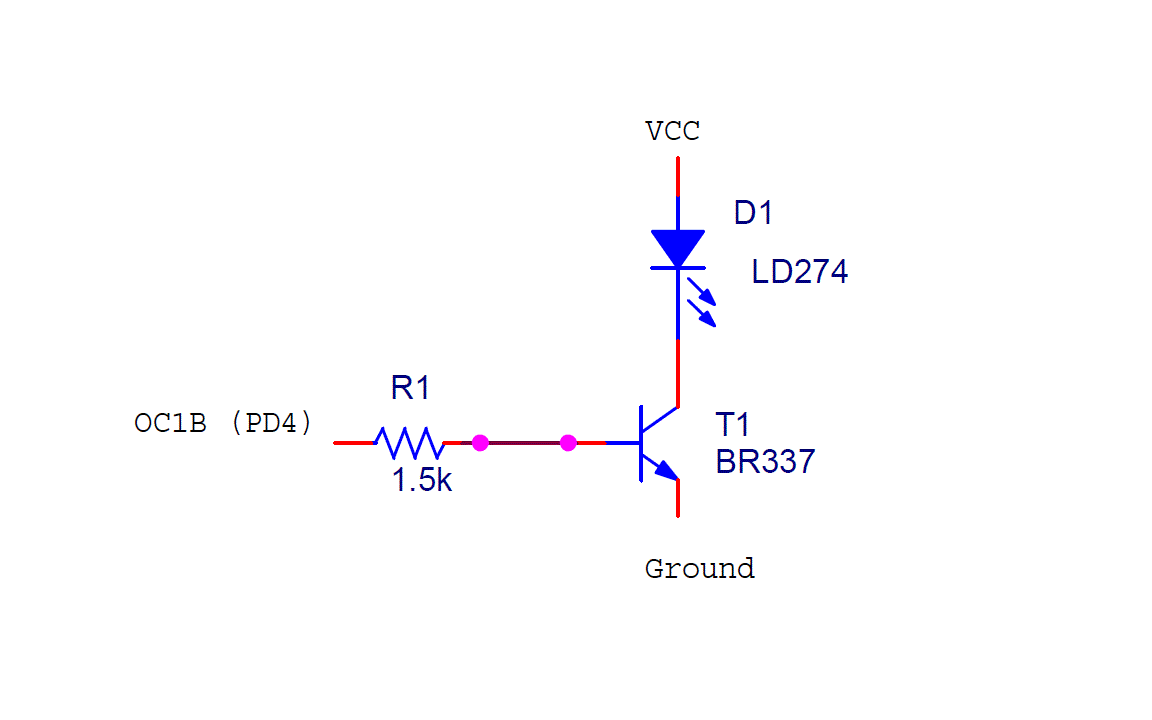

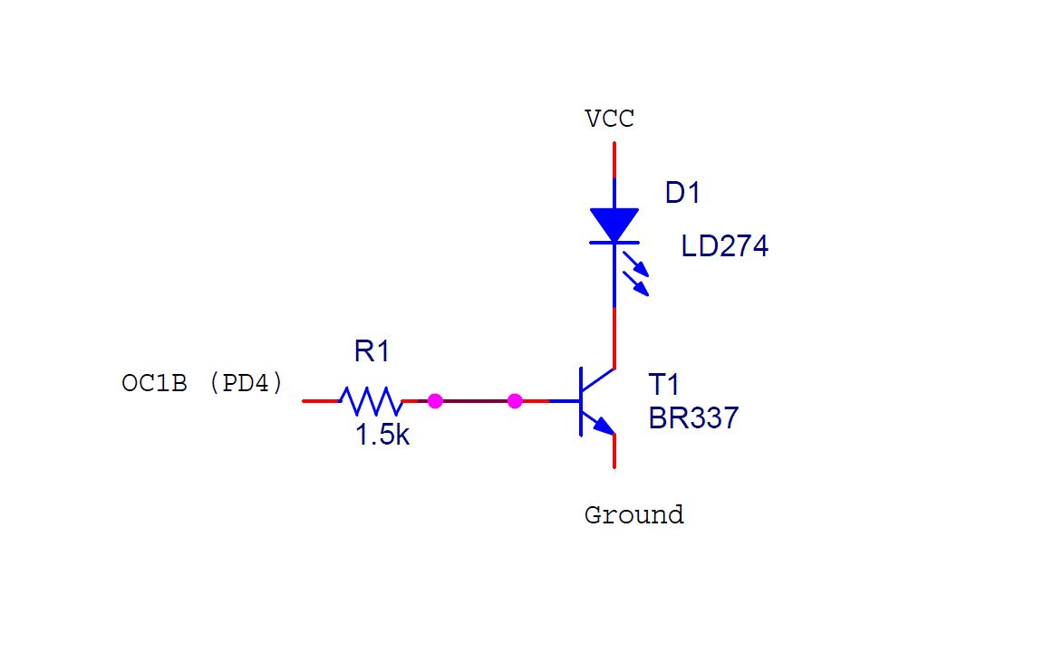

Danke für die Erklärung.
Ich habe jetzt noch mal die Transistorschaltung durchgerechnet und bin
auf ein Basiswiderstand von 1.5K gekommen (bei hFE = 35, Ic = 100mA)
Schaltung wie in dem Schaltbild angefügt aufgebaut, LED leuchtet :).
Aber sie leuchtet die ganze Zeit, kein blinken! Argh.
Code sieht jetzt wie folgt aus:
#define F_CPU 12000000L
#include <string.h>
#include <avr/io.h>
#include <util/delay.h>
void IR_LED_ON(){
  TCCR1B |= (1<<COM1B0);
void IR_LED_OFF(){
  TCCR1B = 0;
int main(void)
    DDRD |= (1 << PD4 );
22
    TCCR1B = (1<<WGM12)| (1<<CS10);  //kein Prescaling
23
    OCR1A = 0x95;
24
25
26
    while(1)
27
28
29
        IR_LED_ON(); _delay_ms(0.6); IR_LED_OFF(); _delay_ms(0.6);
30
31
        IR_LED_ON(); _delay_ms(1.2); IR_LED_OFF(); _delay_ms(0.6);
32
33
34
35
36
37
38
39
40
41
        _delay_ms(45);
42
43
44
45
    return (1);
46
Mit dem AVR-Code kann ich dir leider nicht weiterhelfen. Teste es doch
durch SelbstAVRspielen. Wenns dann geht, ist es ein Softwareproblem.
Einen BR337 gibt es nicht und oben war es noch ein BC337. Hoffentlich
machst du im Code nicht genauso viele Fehler. Ein AVR verzeiht nix!
Danke! Jo, der Fehler im Schaltbild ist ärgerlich. Aber konnte das
hochgeladene Bild nicht mehr ändern...
