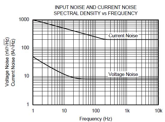

Beim Opa2277 den ich eigentlich nehmen wollte gab es eine Abbildung mit
Strom- und Spannungsrauschdichte mit ausgeprägtem 1/f - und
Breitbandbereich.

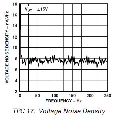

Beim OP2177 gibt es nur die Abbildung TPC17 mit der
Rauschspannungsdichte. Dort ist kein ausgeprägter 1/f Bereich zu
erkennen.

Gast #1500061
Wenns zum OP2177 nicht also Infos gibt, sollte es dsa Datenblatt zur
einfach version (OP177 ) auch tun.
Bei dem Datenblatt (analog dev.) vom OP177 das ich habe, ist auch eine
Kurve ähnlicher der vom OP2277 drin. Demnach hat der OP177 etwas mehr
Breitbandrauchen, aber weniger 1/f rauschen. Ganz ohne 1/f rauschen geht
so ohne weiteres nicht, das gibts nur näherungsweise bei Chopper OPs.
Gast #1500068
Hallo Max,
>erkennen.
Bist du dir da ganz sicher?? Die Kurve geht doch bei niedrigen
Frequenzen rauf wie eine Rakete...
Dieses Diagramm ist für Aussagen bei 1Hz völlig unbrauchbar! Das sind
die üblichen Tricks, mit denen gewöhnlich nicht so vorteilhafte
Eigenschaften kaschiert werden sollen. Wenn für dich wirklich das
Rauschen bei 1Hz relevant ist, würde ich ganz dringend von diesem Chip
abraten.

OP #1500263
Hallo Kai,
Kai Klaas schrieb:
> Hallo Max,
>>erkennen.
Was ich meinte war das man nicht vernünftig erkennen kann wo der
1/f-Bereich anfängt.

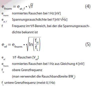

Ich möchte lediglich die Rauschspannung im Bereich von ca. 0,1Hz bis
2kHz berechnen.
Beim OPA227 habe ich die Formeln im Anhang benutzt um die Rauschspannung
des 1/f Rauschens zu berechnen. Die Formel stammt aus einem Artikel der
Zeitschrift Elektronikpraxis:
http://www.elektronikpraxis.vogel.de/fileserver/vogelonline/files/467.pdf
Seite 3.
Im Tietze-Schenk ist das auch beschrieben:
http://books.google.com/books?id=Px0vPa1cEFQC&pg=RA1-PA551&dq=halbleiter+schaltungstechnik+operationsverst%E4rker+urd&hl=de#v=onepage&q=&f=false
wobei in Formel 5.73 das Breitbandrauschen auch mitberechnet wird oder?

(Firma: Raich Gerätebau & Entwicklung) #1500270
Der OP2177 ist ein doppelter OP1177. Aus der obigen Abb. läßt sich
aufgrund des Maßstabs nichts vernünftiges herauslesen. Einzig die Angabe
über das Rauschen von 0,1-10Hz läßt sich vergleichen. Da liegt der
OPA2277 etwas besser.

Gast #1500316
Hallo Max,
Sorry, dann habe ich dich falsch verstanden.
>2kHz berechnen.
Das ist dann Breitbandrauschen, bei dem das niederfrequente Rauchen kaum
noch eine Rolle spielt. Das wären rund 8nV/SQRT(Hz) x SQRT(2kHz) =
358nVeff, entsprechend 2,36µVpp.
Das Rauschen zwischen 0,1Hz und 10Hz beträgt laut Datenblatt nur
0,4µVpp, macht also nur einen kleinen Teil des Gesamt-Rauschens aus.
Allerdings ist das nur das Spannungsrauschen. Dazu kommt noch das
Stromrauschen. Wie sieht denn deine OPamp-Schaltung aus?
Kai Klaas

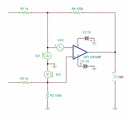

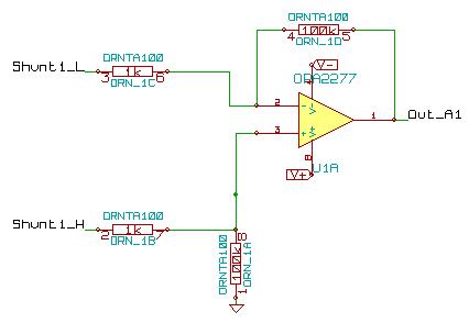

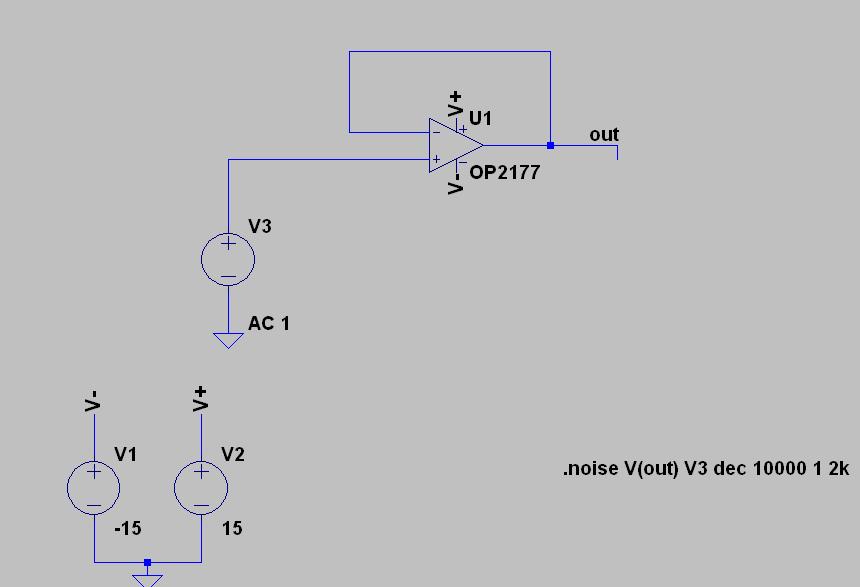

OP #1500539
Hallo Kai,
im Anhang findest du meine Schaltung. Ich habe für den OPA2277 das
Rauschen der Verstärkerschaltung berechnet und mit Tina simuliert. Dabei
bin ich auf fast dasselbe Ergebnis gekommen. Die gesamte Schaltung mit
Filter habe ich dann auch noch simuliert. Der Anteil des Filters am
Gesamtrauschen ist aber geringer, da die Verstärkung in der
Verstärkerschaltung ja wesentlich höher ist.

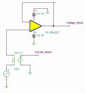

Leider kann man in Tina keine anderen Spicemodelle einbinden. Man kann
aber wie im Artikel oben beschrieben "ein eigenes Modell entwickeln".
Leider fehlen dazu aber die benötigten Daten im Datenblatt des OP2177.
Jetzt habe ich in ltspice die Testschaltung für das Spannungsrauschen
nachgebaut und bin zum Ergebnis im Anhang gekommen.
Laut diesem Spicemodell müsste der 1/f Bereich ja wesentlich größer sein
als im Datenblatt. Aber im Zweifelsfall sollte man ja lieber dem
Datenblatt glauben.
Im Anhang findest du auch meine Tina-Testschaltung. Ich würde gerne in
ltspice auch das stromrauschen des Spicemodells testen. Wie bekomme ich
denn die benötigte stromgesteuerte Spannungsquelle in Ltpsice hin?
Wenn ich keine genaueren Daten über das 1/f Rauschen bekomme werde ich
wohl wie du oben vorgeschlagen hast argumentieren, dass das 1/f-Rauschen
einen geringen Anteil am gesamtstpannungsrauschen hat.
Über das Stromrauschen weiß man nur den Wert des Breitbandrauschens bei
1kHz.
Wenn ich hier keine genaueren Daten bekomme werde ich das 1/f
Stromrauschen wohl nicht berechnen können.
#1500578
In LTspice kann man das Stromrauschen auf zwei Arten simulieren.
1. Einen so hohen Quellwiderstand mit dem Attribut "noiseless"
verwenden, dass das Gesamtrauschen des Eingangsstromes dominiert.
Ein hier passender Beispielwert: 100k noiseless
2. Einen Strommesser einbauen. V-Quelle mit 0V plus H-Quelle zum
Auskoppeln.
Ich habe mal die Simulationen angehängt.
Im flachen Bereich kommt 0.82pA/sqrt(Hz) heraus.
Helmut

Gast #1501053
Hallo Max,
Die Schaltung ist leider unvollständig, da nicht zu sehen ist, was am
Eingang angeschlossen ist. Dies hat aber auf das Rauschen der Schaltung
einen erheblichen Einfluß! Falls beispielsweise der Eingang "Shunt1_H"
über eine niedrige Quellimpedanz mit Masse verbunden ist, wird das
thermische Widerstandsrauschen des dortigen 100k Widerstands durch den
1k Widerstand kurzgeschlossen. Der Punkt rauscht dann nicht wie ein 100k
Widerstand, sondern wie die Parallelschaltung eines 1k und eines 100k
Widerstands, was erheblich weniger Rauschen bedeutet.
Auch für das Stromrauschen des OPamp spielt es eine erhebliche Rolle, ob
der Rauschstrom dort über einen 100k Widerstand fließt oder über eine
Parallelschaltung aus 1k und 100k.
Du mußt also noch die Quellimpedanzen von jedem Eingang nach Masse
angeben und die Impedanz zwischen den Eingängen. Nur dann läßt sich das
Rauschen der Schaltung überhaupt berechnen.
Im Anhang findest du noch das korrekte Ersatzschaltbild für das Rauschen
eines OPamp. Um das Gesamtrauschen zu bestimmen, bestimmt du das
Einzelrauschen jeder Quelle, in dem du nur eine Quelle "anstellst" und
die anderen aus.
Du kannst beispielsweise zuerst die beiden Ströme auf 0 setzen und für
die Spannungsquelle 8nV Amplitude, 1kHz Sinus einstellen. Dann schaust
du mit dem virtuellen Oszi, was am Ausgang herauskommt. Du kannst das
für verschieden Frequenzen machen, um den Frequzenzgang herauszufinden,
der hier natürlich geradlinig ist, aber nicht für dein Tiefpaßfilter.
Dann mulitplizierst du einfach die Ausgangsspannung mit der Wurzel aus
der Bandbreite (zwischen den -3dB Grenzen).
Auf diese Weise bestimmst du das Einzelrauschen jeder Quelle. Das
Gesamtrauschen ist dann die geometrische Summe der
Einzelrauschspannungen.
Das thermische Widerstandsrauschen kannst du auch simulieren, indem du
eine Spannungsquelle in Serie zum Widerstand einsetzt.

Für die konkrete Rechnung machst du am besten eine Abschätzung, in dem
du für einzelne Frequenzbereiche Maximalwerte annimmst. Also,
beispeilsweise ein Bereich zwischen 0,1Hz und 1Hz, 1Hz und 10Hz, 10Hz
und 100Hz und einen darüber. Dann kannst du dir die logarithmische
Integriererei ersparen.

@ Autor: Helmut S. (helmuts)
Ich hätte da mal eine Zwischenfrage:
Wie funktioniert das mit dem Attribut "noiseless"?
Oder ist das nur ein Kommentar?
#1502436
Statt dem Wert
100k
schreibst du
100k noiseless
Alternative: Ctrl plus rechte Maustaste auf das Bauteil im Schaltplan.
Dann öffnet sich ein Dialog mit allen Attributen.
Das nosieless kannst du dann in jede Zeile unterhalb der Zeile mit 1k
schreiben. Natürlich könntest du es auch hinter 1k schreiben. OK
Helmut
Gast #1502905
@ Helmut S. (helmuts)
Danke für die nette Antwort.
Ich bin mir leider immer noch nicht ganz sicher ob das Attribut
"noiseless" in der Simulation etwas bewirkt, oder nur ein Kommentar ist.
#1503047
das ist kein Kommentar sondern das bewirkt, dass dieser Widerstand keine
Rauschspannung erzeugt. Am besten du machst eine kleine Testschaltung
einmal mit und einmal ohne ohne noiseless. Jeweils mit .NOISE
simulieren. Da muss ein Unterschied herauskommen.
