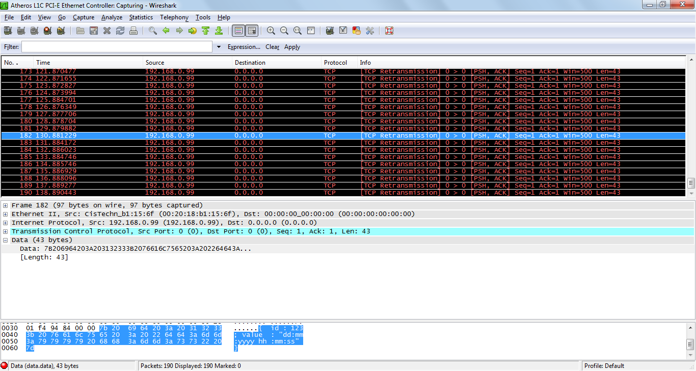

OP #1508033
Hallo :)
Also ich habe heute die ersten Tests mit dem Server gemacht.
Source Code ist wie original nur der String wurde geändert.
Komischerweiße sendet er mir immer nur beim flashen.
Ok http_get_state wird nur einmal auf 0 gesetzt deswegen oder?
Er sendet mir den String an den Server das stimmt soweit. Aber
irgendwelche Acknowledges oder Timings stimmen nicht.
Hatt bei jemandem schon das Wetter funktioniert??
Bitte helft mir :)
mfg
Hannes
