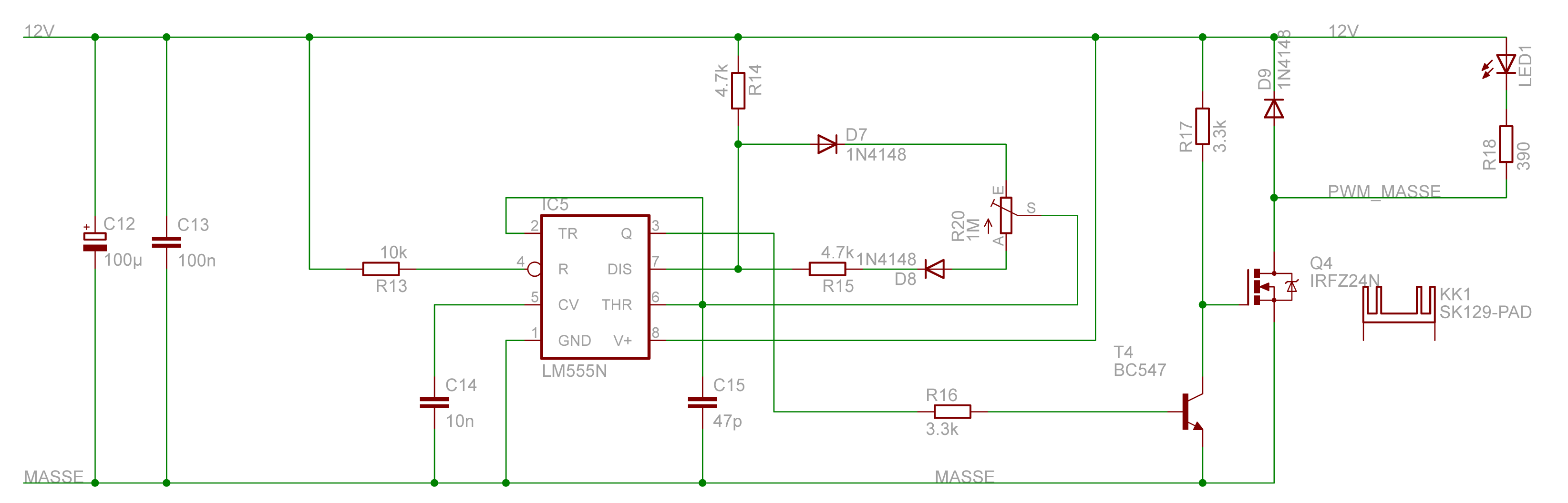

ich stehe vor einem kleinen Problem: Ich habe für eine Modelleisenbahn
eine PWM-Schaltung mit Hilfe des 555er-Bausteins aufgebaut. Das Vorbild
stammt von: http://www.atx-netzteil.de/pwm_mit_ne555.htm
In meinem angehängten Schaltplan befindet sich rechts eine LED, die
damit gedimmt wird und eigentlich nur als Betriebsanzeige dient. Der Zug
ist dann parallel dazu angeschlossen.
Die Schaltung funktioniert soweit eigentlich prima. Nur leider kommt es
nach gewisser Zeit dazu, dass sich der 555er mit einem Zischgeräusch
verabschiedet. Den ersten Fehlschlag konnte ich mir noch erklären, da
ich den MOSFET direkt an Pin3 des 555ers gehängt hatte. Ich hoffte
eigentlich das Problem durch die Transistortreiberstufe zu beheben. Das
sah auch eine ganze Weile gut aus, bis es jetzt am Wochenende wieder
rauchte. Wo liegt also noch der Fehler begraben? Ist vielleicht C15 doch
etwas zu klein und damit die Frequenz zu hoch? Ich habe den eigentlich
bewusst so gewählt, da ich mal gelernt habe, dass man versucht die
PWM-Frequenz aus dem hörbaren Bereich zu bringen, um das lästige Fiepen
der Motoren wegzubekommen.
Ich hoffe ihr könnt mir hier weiterhelfen. Dafür möchte ich mich bereits
im Voraus bedanken.
Viele Grüße
Gunter

Ich würde spontan darauf tippen, dass die Induktionsspannung auf dem
Motor beim Fahren bzw. PWM-machen dir deinen NE555 schrottet.
Wird er davor warm? Wenn ja, dann hast du noch andere Fehler drin.
von Benedikt K. (benedikt)
C15 ist etwas klein gewählt.
Die Dimensionierung rund um den Mosfet ist auch nicht perfekt:
R17 ist etwas zu groß, falls die Frequenz mehr als ein paar 100Hz
beträgt.
Eine 1N4148 ist für den Snubber viel zu schwach. Die Diode muss
mindestens soviel Strom abkönnen wie der Motor braucht.

Wie meinst du das mit der Induktionsspannung? Eigentlich sollte die ja
durch D9 eliminiert werden, aber dazu später.
Warm wird er nicht. Ich habe das mal eine Stunde oder länger im
Dauerbetrieb bei Teillast laufen lassen und konnte keine Erwärmung
feststellen. Ich habe auch alle Verbindungen noch mal geprüft, sodass
ich nicht von einer fehlerhaften Verbindung ausgehe.
> beträgt.
Kannst du die "etwas'" etwas präzisieren? ;-)
 Ohwei....böser Fehler. Kann das dazu führen, dass die
Induktionsspannung nicht mehr kurzgeschlossen wird und mir deshalb den
555er zerstört? Ich suche gleich mal eine neue Diode raus.

> Die Diode muss mindestens soviel Strom abkönnen wie der Motor braucht.
oh doch noch etwas unsinn gefunden. die diode muß nur stark genug sein
um die störspitzen aus der motorwicklung zu killen, mehr nicht. eine
1N4148 ist aber wirklich zu schwach, aber eine schnelle 3A diode sollte
mehr als genug sein - außer du willst eine PWM mit etlichen kHz, dann
wird auch die warm.
R17 ist viel zu groß. ich hasse passive gatetreiber sowieso, für eine
anständige flankensteilheit wie bei PWM eigentlich erforderlich brauchts
was aktives. geh mit diesem widerstand nicht unter 1kOhm.
von MaWin (Gast)
Entfern mal R16, T3 und R1T und schliess den MOSFET direkt ohne
Vorwiderstand an den LM555 an (die Drehrichtung des Potis verändert sich
dadurch, eventuell Anschlüsse umlöten).
Ersetze die 1N4148 durch etwas kräftigeres (muss so viel Strom abkönenn
wie dein MOSFET schalten muss, und schnell sein, also z.B. SB1040, keine
1N5404)
Ersetze den 47pF Kondensator durch einen deutlich grösseren, z.B. 47nF
(oder 100nF) damit die PWM deutlich langsamer wird.

Wird derzeit nur mit Dampfloks betrieben. Das kann es nicht sein ;-)
So hatte ich es vorher ja schon mal, aber habe dann gelesen, dass man
das nicht machen sollte, da der Umladestrom des Gates zu groß sein kann.
Wie sieht es dann eigentlich mit der Geräuschentwicklung aus? Ich möchte
halt ungern, dass die Loks so ein hässlichen Fiepen produzieren.

Informier dich mal über Grundlagen Induktivitäten...
Wenn man eine Induktivität abschaltet möchte der Strom weiterfließen.
Dazu ist die Freilaufdiode da. Der Strom ist genau so groß, wie er zu
dem Zeitpunkt vor dem Abschalten war.
Wenn das Tastverhältnis klein ist, übernimmt der Mosfet zu z.B. 10% den
Strom und zu 90% die Diode. Diese bekommt also nahezu den gesamten Strom
ab der durch den Motor fließt.

von MaWin (Gast)
> nochmal: das ist unsinn.
Nein Ben, der einzige, der uninformierten Unsinn schreibt, bist du.
Der Motor als Induktivität führt zu einer Glättung des Stromes, in der
PWM-Ein-Zeit steigt der Strom (und fliesst dabei durch den Transistor),
in der PWM-Aus-Zeit fällt der Strom (und fliesst dabei durch die Diode).
Da bei hoher PWM-Frequenz der Strom sich nur um ein paar Prozent ändert,
fliesst in der Diode derselbe Strom wie durch den Transistor und durch
den Motor. Bei 50% PWM nur die Hälfte der zeit, aber genau so lang wie
durch den Transistor.
Simulier' es einfach mal in Spice, oder bau es auf und schliess ein
Oszilloskop an, aber red hier nicht von Unsinn.

Frequenzbereich sollte man sich denn für eine Modelleisenbahn ungefähr
bewegen? Aus dem von MaWin genannten Grund habe ich mir Mühe gegeben,
die Frequenz hoch zu bekommen. An EMV habe ich dabei zugegebenermaßen
nicht gedacht.
Viele Grüße
von Icke (Gast)
Bei RC-Modellbau-Reglern sind Frequenzen von 1-4 KHz üblich. Bei 10 Hz
wird die Lok ganz schön zittern.
Ben _ schrieb:
> ich kann nur sagen daß
> ich schon eine funktionierende motor-ansteuerung gebaut habe die mit
> einer PWM von 200 Hz läuft. merkwürdig daß die funktioniert wo ich ja
> keine ahnung von habe...
Es funktionierte nur deshalb weil du vermutlich nur einen Mosfet mit
Freilaufdiode verwerdet hast und keine H-Brücke. Dann kehrt sich der
Stromfluss nämlich um was zu einem hohen Strom (aufgrund der Bremsung)
und zu einem Ruckeln des Motors führt.
Aber selbst bei dir dürfte der Motor etwas geruckelt haben.
Lies dir daher das mal durch:
http://homepages.which.net/~paul.hills/SpeedControl/SpeedControllersBody.html
von Ben _. (burning_silicon)
die 200Hz merkt man natürlich als leichtes "brummen" am motor,
allerdings recht wenig. er dreht aber sanft und langsam los, läßt sich
ausgezeichnet durch den kompletten drehzahlbereich fahren und bringt
selbst bei kleinen drehzahlen schon ordentlich bumms. was will man mehr?
1kHz würd ich das das maximum sehen, 3kHz erzeugen ein ziemlich ätzendes
fiepen. 10 Hz sind um den faktor 10 zu wenig, das gibt nur ruckeln und
keinen sauberen motorlauf.
eine H-brücke ist eine ganz andere geschichte, sowas brauchst du nur
wenn du vorwärts/rückwärts fahren willst. und dann darfst du halt den
motor über die H-brücke nicht kurzschließen, dann bremst da auch nichts.
die diode am motor ist dann ebenfalls unnötig bzw. würde beim umpolen
des motors für rückwärts fluchtartig ihren posten verlassen. die
parasitären dioden der mosfets übernehmen diesen job ganz automatisch
und leiten die spikes ab.
von Smarti (Gast)
hallo,
ich würde dir auch raten in einem niedrigen frequenzbereich zu bleiben
Durch hohe Schaltfrequenzen kommt es zu einer vorzeitigen Alterung der
Isolierung, wenn diese nicht dafür ausgelegt ist wird dir der Motor
deiner Lok schnell vor die Hunde gehen.
LG Smarti
von Uwe (Gast)
Hi!
Was sind denn das für 12V? Richtig stabilisierte oder nur so aus dem
Eisenbahntrafo? Der 555 hat eigentlich eine Ub von 16V!
Da ist man schnell drüber, wenns nicht ordentlich gemacht ist.
Viel Erfolg, Uwe
von Gunter N. (tusor)
Uwe schrieb:
> Hi!
> Viel Erfolg, Uwe
Die 12 V stammen aus nem Computernetzteil. Da gehe ich jetzt von einer
ordentlichen Stabilisierung aus.
So, mal ein kleines Update:
Ich habe die Diode und den Pullup-Widerstand am MOSFET getauscht. Bei
dem Kondensator, der die PWM-Frequenz bestimmt kam ein Stück
Buchsenleiste rein und es wurden verschiedene Kapazitäten und damit
Frequenzen getestet. Am Ende kam wieder der alte Kondensator rein, da
das Geräuschergebnis mit den restlichen nicht zufriedenstellend war. Die
ersten Versuche sind aber sehr vielversprechend. Vielleicht lag es doch
einfach an der schwachbrüstigen Freilaufdiode.
Viele Grüße und vielen Dank noch mal
Gunter
Ich muss diesen alten Thread noch einmal ausgraben. Leider hat nämlich
der Tausch der Diode und des Pullupwiderstands nur kurzzeitig Besserung
gebracht. Also irgend ein anderer Fehler muss noch drin stecken. Sieht
den vielleicht jemand?
Alternativ wäre natürlich auch eine komplett andere Schaltung oder gar
ein kaufbares Bauteil eine willkommene Hilfe.
von Sascha W. (sascha-w)
> gebracht.
Ich weiss das die Zeit heut'zutage schnell vergeht, aber wenn 21 Monate
bei dir kurzzeitig ist ;-)
mach doch in die Versorgungsspannung des '555 einen 9V Spannungsregler.
Sascha
Ich gebe zu, dass ich selbst überrascht bin, wie lange das schon her ist
:-D. Aber da die Schaltung immer nur zur Weihnachtszeit zum Einsatz
kommt ist es in Summe schon kurz :-).
Das mit dem Spannungsregler werde ich mal überdenken.
edit: Wenn ich es dem Datenblatt richtig entnehme dürften sogar 5V
reichen, oder? Denn so ein Spannungsregler ist für andere Zwecke auf der
Platine schon vorhanden. Und ich müsste dann links von dem Abgang für
R17 die Spannungen trennen, oder?
> reichen, oder?
Ja
wenn du die Treiberstufe in dieser Form noch drin hast - Ja
Sascha
