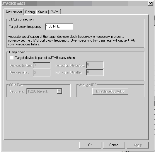

Wenn man mit einem mkII via JTAG debuggen tut, muss man beim Herabsetzen
der Frequenz via CLKPR darauf achten, dass diese nicht tiefer
eingestellt wird als die beim Avr-Studio unter 'Debug' -> 'JTAGICE mkII
Options' eingetragene Frequenz.
Sonst verbringt man mehrere Stunden kopfkratzend vor dem Bildschirm.

Alternative: Breakpoint auf genau die Stelle, wo das CLKPR modifiziert
wird, danach im single-step drüber.  Da die Modifikation nur mit einer
timed sequence zugelassen ist, wird eben diese Modifikation dadurch
effektiv verhindert, und die CPU läuft danach mit dem vorherigen Takt
weiter innerhalb der debug-Sitzung.
Diesen Trick habe ich schon erfolgreich benutzt, um eine Applikation
zu debuggen, die das JTAG-Interface in Software (per JTD-Bit)
abgeschaltet hat.
