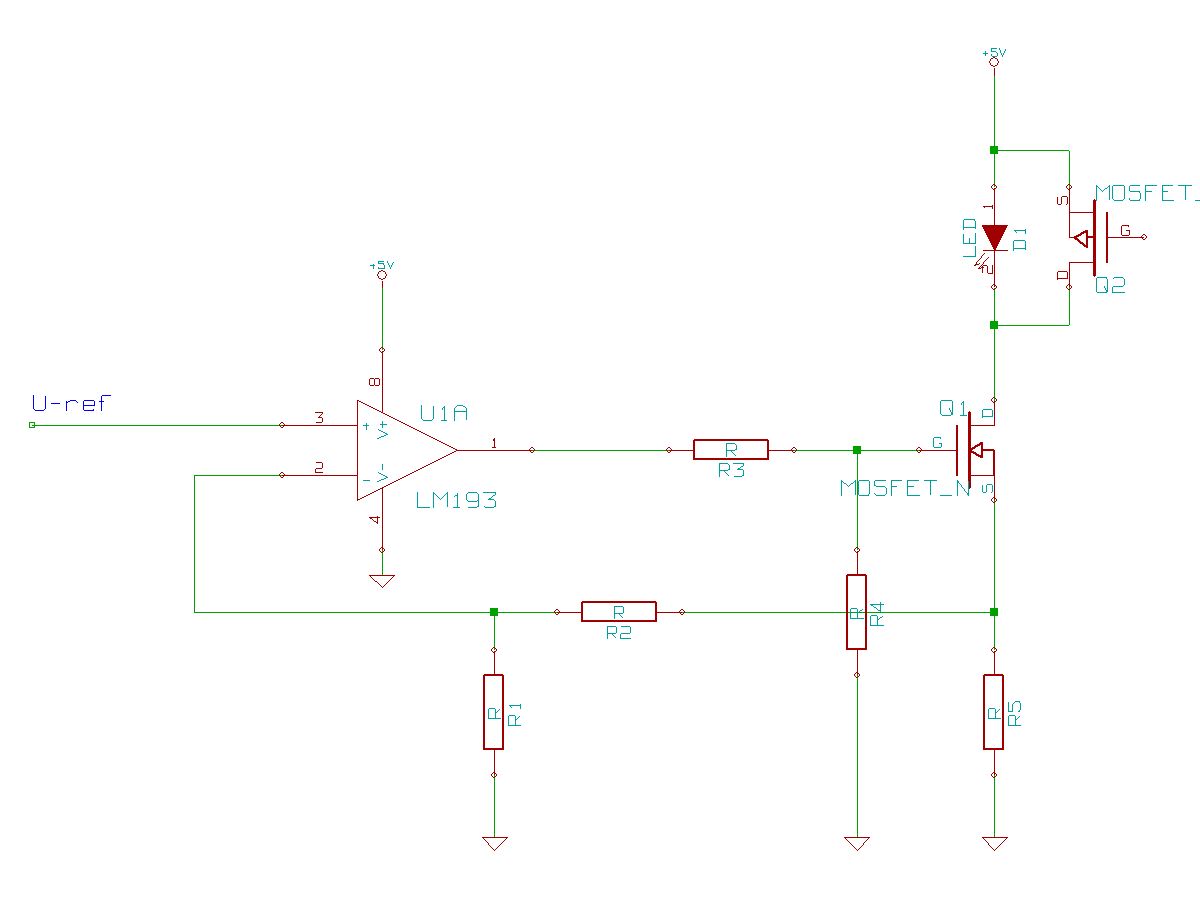

ok, würde ich den von dir genannten weg einschlagen. würde das hier
funktionieren?
den pwm mosfet habe ich bewusst als p gewählt damit er zunächst
durchlässig ist und evtl. anfängliche transienten keinen einfluss auf
die diode haben.
wo ich mir nicht sicher bin ist bei dem anderen mosfet...braucht man den
widerstand gegen gnd überhaupt?
irgendwohin muss die ladung ja auch wieder abfließen...
gruß
von Michael L. (Gast)
Hallo Kai,
der 7805 als Spannungsversorgung ist unproblematisch. Du willst für die
Laserdiode aber eine Stromquelle aufbauen.
Informier Dich am besten hinsichtlich PWM, ob die Laserdiode das
verkraftet. Ich habe im Hinterkopf, daß Laserdioden auf häufiges An- und
Ausschalten empfindlich reagieren. Soweit ich das richtig in Erinnerung
habe, besteht das Problem im Übergang vom LED-Betrieb in den
Laserdiodenbetrieb, der bei "mittleren" Strömen geschieht.
Die Pulsweitenmodulation ist meines Erachtens für Laserdioden aus diesem
Grund untypisch. Viel verbreiteter ist eine "normale"
Amplitudenmodulation.

von Kai (Gast)
danke für den hinweis.
amplituden modulation wäre auch io.
ich hab aber bisher immer nur gelesen das pwm kein problem sei :? werde
da nochmal genauer nachforschen.
würde die obige von mir verlinkte schaltung denn so funktionieren?
gruß

von mhh (Gast)
     ____
----|LM 317|---------
  | |______|        |
100nF   |
  |     |     R 25 Ohm||100 nF
 GND    |
        |___________|
 -- Transistor   Laserdiode
       GND         GND
Das sollte reichen. Der Widerstand ist entsprechend dem Strom zu
dimensionieren (hier ca. 50 mA)
Die Eingangsspannung würde ich min. 5 V größer als die Flußspannung der
Laserdiode wählen.
Die Genauigkeit ist auf jeden Fall ausreichend.

von Michael (Gast)
Wichtig ist nur, dass der Transistor schnell genug ist. Der LM317
schickt so den eingestellten Strom einfach raus, egal was die Bauteile
hinten dran machen. Mit dem Transistor wird der Strom dann einfach nur
umgeleitet.
>da geht der strom aber im wahrsten sinne des wortes in wärme auf...
Bei 100mA und einem Uce von angenommen 1V sind das grad mal 0.1W, also
lächerlich für den Transistor...wenns ein bipolarer ist. Man könnte auch
einen Mosfet nehmen...bei einem Rds(on) von 10 Ohm, was schon exorbitant
hoch wäre, hätte man ebenfalls eine Verlustleistung von 0.1W. Also
völlig unproblematisch.

von Andrew T. (marsufant)
> Laserdiode wählen.
Und die Chancen hervorragend, dass die Laserdiode nach wenigen
Einschaltungen der Versorgungsspannung verstirbt.
Die Schaltung ist sicher eine schöne schöne Stromquelle, aber
Laserdioden haben halt höhere Anforderungen an Transientenfreiheit.
Diese erfüllt diese Schaltung ohne Zweifel nicht.
