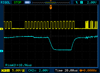

ich habe ein Problem mit der Initialisierung einer SD-Karte. Die Karte
ist ueber einfache Spannungsteiler (1.8k+3.3k) an einen Atmel (Vsup=5V)
gehaengt. Die 3.3V fuer die Karte kommen aus einem Spannungsregler. MISO
aus der Karte geht direkt zum Atmel. Prinzipiell laeuft die Routine,
eine alte SD-Karte konnte ich erfolgreich lesen und beschreiben. Mit
einer neuen SD-Karte tritt folgendes Problem auf:
Die Karte antwortet korrekt und will 0x01 ausgeben, da die Kanten
allerdings sehr (!) ausgeschliffen sind kommt beim uC (Atmel) nur noch
0x00 an. Das Hardware-SPI-Timing ist schon auf minimaler Geschwindigkeit
((1<<SPR0)|(1<<SPR1),(0<<SPI2X)).
Beim Messen mit dem Oszi sehe ich die Flanken der Karte: Mehr als 10us
Anstiegszeit! Bei 3.3V und wenn ich einen Widerstand gegen Masse haette
von ca. 1kOhm wuerde mir irgendwo eine Kapazitaet von 1nF (!) so eine
Flanke ergeben. Es haengt nur der uC und die Karte am MISO (naja... und
das Oszi). Die Leitung ist <10cm. Das hat mit den Specs nun wirklich nix
mehr zu tun. Kann doch garnicht sein - In den Specs heisst es, dass
der Init langsamer sein muss als 400kHz. Wo in meiner Schaltung so eine
Kapazitaet sitzen sollte ist mir voellig schleierhaft.
Der angehaengte Oszi-Screenshot zeigt folgendes:
CLK (5V, am AVR) und MISO (an SD-Karte)
* links: Reste von der Init-Sequenz (...0x95)
* kurz warten
* 1 Dummy write (ich schreibe 0xFF)
* dann kommt eine Antwort von der SD-Karte - ich erwarte ein 0x01, d.h.
Idle-Mode ready. 0x01 kommt - total ausgewaschen - Atmel erkennt 0x00.
* danach kommt fast SPI zum Display schreiben
Nun einige Fragen: Gibt es irgendwie die Moeglichkeit den Hardware-SPI
noch langsamer zu schalten? Oder muss ich dann 'von Hand' nen Software
SPI bauen?
Ich habe bereits den Pull-Up am MISO ein- und ausgeschaltet - kein
Unterschied.
Wenn Levelshifter: Welcher laeuft gut an der SD-Karte? Reicht es, dass
ich nur MISO ueber nen Levelshifter laufen lasse?
Gibt's nen einfachen Weg die aktuelle Flanke irgendwie zu verkuerzen?
Sowas wie PullUp oder PullDown auf GND? Meine Versuche MISO mit 1kOhm
auf 5V zu ziehen waren leider nicht erfolgreich...
Die anderen Implementationen mit ner SD-Karte direkt am MISO von nem
5V-Atmel laufen ja auch... Uebersehe ich was?
Gruesse - Ilja

Hast du für die Messung einen 1:1 Tastkopf verwendet? Der schlägt mit
erheblicher kapazitiver Last zu Buche. Sieht so aus, als ob der
MISO-Ausgang dieser SD etwas schwach auf der Brust ist.
von Ilja (Gast)
Ja, is nen 1:1 Tastkopf (Rigol-Trash).

von Ilja (Gast)
Hi A.K. -
Yup - ich habe jetzt nochmal 1kOhm zwischen MISO und +5V gehaengt und
den Tastkopf auf 10:1 umgestellt. Leider immer noch das gleiche Ergebnis
(siehe Screenshot).
Aber die Init funktioniert ja leider auch nicht wenn ich den Tastkopf
abklemme.

von Ilja (Gast)
Hi A.K.
Klar - sicherlich kann ich aus der Flanke nicht eine Anstiegszeit von
1ns rauszaubern. Das sehe ich ja ein...
Die Frage ist nur was ich jetzt idealerweise machen soll. Die
Erlaeuterungen zur Flankensteilheit auf Display3000 zum Levelshifter
sind schon plausibel - also wuerde ich dann doch mal vermuten, dass nen
Levelshifter was bringen koennte. (huestel... welcher Levelshifter?)
Ich habe auch schon versucht den Atmel beim SPI auf die hintere Flanke
detektieren zu lassen ((1<CPHA)) - das hat's leider auch nicht gebracht.
Im Moment sehe ich nur alles noch langsamer zu machen, d.h. irgendwie
einen Software-SPI 'zu Fuss' zu implementieren.
Komisch, dass es aber scheinbar bei vielen Implementationen gut
laeuft... und ich habe auch schon zwei verschiedene Karten die so ein
'flachbruestiges' MISO ausspucken. Ich habe auch nochmal die 3.3V mit
10nF an direkt an der Karte gebuffert. Hmm.
Fuer Tipps und Tricks bin ich jetzt also mehr als offen...
          Ilja

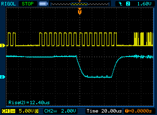

von Ilja (Gast)
Hmm - hier also nochmal ein Screenshot von einer anderen SD-Karte: Die
Flanke ist Faktor 10 kuerzer! Scheinbar liegt es nicht an der Platine
oder sonstwas - es scheint NUR an der SD-Karte zu haengen. Irgendwelche
Ideen da nochmal ein wenig langsamer zu lesen oder irgendwelche Delays
einzubauen?
Ich habe natuerlich schon Beitrag "SD-Card über SPI - manche gehen, manche nicht."
angeschaut, aber leider bringt mich das auch nicht weiter.
Gruesse
             Ilja
