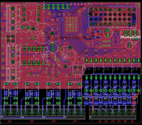

Habe zufällig die "selbe" Suchanfrage nach der Belegung der
Steckverbindung zwischen der T484 und dem TFE- bzw. Kontakte-Modul. Dazu
gibt es wirklich nichts im Netz. Google brachte mich auf diese Seite
hier... Werde demnächst mal anfangen an einer zweiten Anlage zu Messen
und entsprechende Leiterbahnen zu Verfolgen, etc.

OP #2901783
Joa, mitlerweile ist daraus Das Super TFE Modul entsanden.
Das Herzstück besteht aus einem Xilinx XC9539 der entsprechend
Programmiert wird. Funkwerk oder wie die sich mom schimpfen, machen es
ja Diskret über 74HC Bauteile.
Mein Vorteil ist, das man es Flexibel einstellen kann, zwichen TFE
Doorline und dem Modul Kontackte, desweiteren besitzt es die Mögllickeit
direkt an ältere SIEDLE hausanlagen anschließen.
Aber wie du schon selber merkst, ist das Projekt schon ein wenig
eingestaubt.

Ist jetzt ne etwas komische Frage, aber hast du ne grobe Idee, wofür die
Clock, CLR, und IN-En-Pins gut sind, (bzw wie man die verwenden muss,)
wenn man rein an Kontakten und Sensoren Interessiert ist? (Also komplett
ohne Audio) ?

OP #2901823
Modul kaufen kann zum teil günstiger sein.
Q1..Q4 sind die Ausgänge und untenrechts sind die eingänge.
Die sind etwas abgeschnitten.

(Firma: tsx89) Persönliche Seite #2901844
Wahnsinn, wie schnell das gieng! Hammer. Danke für diesen sauberen
Schaltplan. Okay ist klar mit dem IN_EN etc. Dankeschööön.

(Firma: tsx89) Persönliche Seite #2901874
Hab noch eine Frage:
Im "Configurator" hat das "Kontakte-Modul" 3 Ausgänge und 6 Eingänge.
Welchem Modul entspricht deinem Schaltplan? Ist eines der TFE´s oder?
[ ] 123D12
[ ] 4-Draht
[ ] Mit * (Sternchen)
Werde auch einen kleinen µC als alternative zu dem Diskreten nehmen.
OP #2901878
Keinen Plan mehr, vom reinen Schalten der Ausgänge her, sind alle mehr
oder weniger identisch.
Nur die Konfig mit dem Kontackte Modul hat ne eigenart, hier wurde
irgendwas gehext, weis aber mom auch nicht mehrwas.
Einfach Probieren und Schauen wie sie reagiert.
