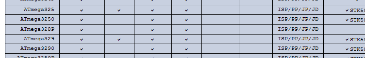

Danke. Wenn ich weiter im Hilfe-System wühle, finde ich nur die "Device
Connection Sheets", bei denen der ATmega328P gar nicht genannt ist.
In der Anlage der Ausschnitt aus der Tabelle, auf die ich mich im ersten
Posting beziehe. DebugWire müsste in dieser Tabelle als "dW" abgekürzt
werden.

Hi
Das sieht mir nach falscher Tabelle aus, STK500 oder so.
Sieh mal unter 'AVR Dragon User Guide'->'Introduction'->'Device support'
nach.

Nochmals danke: Du hast Recht, dort steht eindeutig "dW" für den
Atmega328P. Keine Ahnung, in welchem Zusammenhang die andere Tabelle
gehört, die mich so verwirrt hat!
