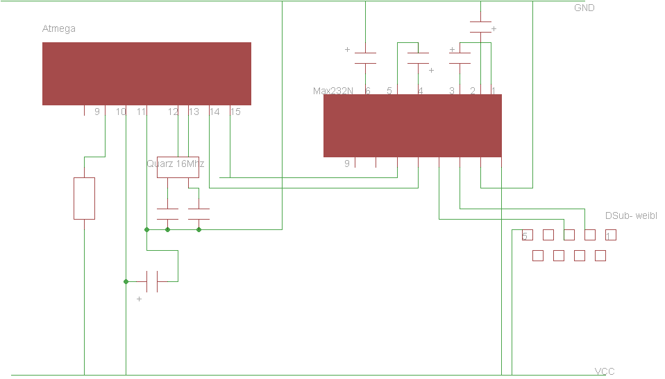

ich habe ein Empfangsproblem mit Uart. Das ganze war mal wesentlich
nuetzlicher, aber zur Problemfindung habe ich es inzwischen soweit
reduziert.
Ich empfange mit einem AtMega32 auf 16MHz Daten ueber RS232 (mit einem
MAX232 gewandelt) und gebe ein paar Kontrolldaten (genauer: MCUCSR bei
einem Reset) per seriell aus. Die Daten vom AtMega kommen sauber beim
Rechner an. Ob die Daten vom Rechner sauber beim Uart angekommen, ist im
Moment gar nicht so wichtig, denn sobald ich sende, springt der AtMega
sporadisch teilweise mitten in den Resethandler.
Als Resetgrund ist keiner zu finden (MCUCSR = 0), Spannung ist stabil,
Resetpin ist inzwischen auf VCC gezogen und gegen GND stabilisiert.
Inzwischzen ist auch nicht mal mehr der RXC-Interrupt an, aber die
Sprungfehler treten trotzdem auf.
Sobald ich aber den UART-Empfaenger ausschalte, tritt das Problem nicht
mehr auf.
Vllt hat einer von euch Muße, sich den Code mal anzugucken und mir zu
sagen, warum die Sprungfehler auftreten.
Wenn Unklarheiten bestehen, bitte Fragen, ich beantworte alles ;)
Gruss
Surma

Keine Ahnung was daran falsch war - aber mein Kollege arbeitet mit avr
Studio und hat beim installer die neuen Header mitbekommen - aus
kompatibilkitaetsgruenden hab ich die neuen dann auch genommen.
Das -1 ist wieder mal nur ein Versuch einen bloedfehler auszuschliessen.
Hat eigentlich keinen anderen Effekt als Maxram (bzw RAMEND) ausßer das
ich Platz verschwende ;)
>schaltung für meinen eigenen COM-test hab ich soweit fertig. mal schauen
wann ich das programm dazu fertig bekomme.
Cool - ich freu mich drauf. Vielen Dank!

Wie dem auch sei - ich hab eben mal die beiden Headerdateien verglichen
und beide definieren MAXRAM bzw. RAMEND bei 0x085f.

Das Komische ist, mal kommt 00 00 dann FF FF. Das passt doch nicht.
>.equ BAUD=103 ; 16MHz
Bist du sicher das er mit 16 MHz rennt?
Das RXEN kann eigentlich nichts auslösen, da nichts aktiviert(Int)
Einen Max232 oder sowas haste aber dazwischen? nicht das die 9-12V
aus der UART den µC Resetten.
Ein UART Testprogr. könnte einfach so aussehen:

Wenns bei dir nicht resetet dann kanns ja nur noch meine Schaltung
sein...
ich werd mich mal dran machen nen Schaltplan zu zeichnen.

von surma (Gast)
... so dann bin ich mal gespannt..
ich hoffe ich hab keine Fehler reingemalt dies gar nicht gibt..
von spess53 (Gast)
Hi
Bist du sicher, das Pin5 des Sub-D-Steckverbinders mit VCC verbunden
ist?
MfG Spess
von surma (Gast)
aeh sorry - ne der ist natuerlich auf GND
von Ben _. (burning_silicon)
doch hast du. pin5 am sub-d9 ist sicher nicht Vcc...
der max232 muß auch richtig verschaltet sein sonst würde kein einziges
zeichen durchgehen. ich würde eher auf sowas wie ein instabile
stromversorgung oder so tippen. hast du den AVcc mit verschaltet?
von surma (Gast)
Arg man sollte Schaltungen nicht schnell zeichnen...
Stromversorgung ist die 5 V Leitung von nem Rechner Schaltnetzteil und
nochmal mit nem 4700 uF Kondi dazwischen. Das "sollte" eigentlich Stabil
sein.
Was meinst du mit AVcc??
von spess53 (Gast)
Hi
Der ATMega hat zwei Versorgungsspannungsanschlüsse (VCC und AVCC). Beide
sollten angeschlossen und mit einem Kondensator versehen sein.
MfG Spess

> Beide sollten angeschlossen und mit einem Kondensator versehen sein.
Hatte ich nicht - hab ich jetzt. War aber leider nicht des Raetsels
Loesung.

> Was mir allerdings jetzt beim Nachmessen aufgefallen ist, ist das die
Spannung mit ca 100Hz um 0,2 V schwankt
das ist auf jeden fall doof.
von spess53 (Gast)
Hi
Mal so auf den ersten Blick: An die Stromversorgungsanschlüsse gehören
100nF Keramik-Cs, keine Elkos. Was macht der Widerstand in der
VCC-Leitung?
MfG Spess
von surma (Gast)
meinst du an alle (also zwischen GND VCC der uCs)?
von surma (Gast)
arg... ich sollte mich mal einloggen dann kann ich auch editieren...
der Widerstand in VCC ist der Pullup, wenn ich da nen Taster anschließe.
Hab ihn gleich drinnen gelassen - der sollte ja keinen schaden machen
oder?
an beide pins Vcc und AVcc gehören keramik-abblock-Cs. 100nF an ARef
gegen masse können auch nicht schaden.
von surma (Gast)
Okay hab die Elkos gegen 100nF Kerkos ausgetauscht und noch einen an
Aref gegen Masse gepackt. Fehler bleibt
von surma (Gast)
ICH HABS...
Ben hat mich mit dem Kondi gegen Aref drauf gebracht.
Ein 100 nF Kondi gegen Masse an den RXC - dann ist Ruhe
von spess53 (Gast)
Hi
>ICH HABS...
?????? Womit ist Ruhe?
MfG Spess
von surma (Gast)
Mit den Resets der uC.
Dann lauft Bens Programm bei mir wies soll, und mein Servo zuckt auch
nich mehr bloed rum.
Saemtliche Anzeigen im Resethandler vermelden: Kein reset mehr.
von spess53 (Gast)

von spess53 (Gast)
Hi
Bist du sicher, das die Masseverbindung der RS232 OK ist?
MfG Spess
von surma (Gast)
Pin 5 mit Kabel auf GND gezogen. Muss da noch mehr?
von spess53 (Gast)
Hi
Auch auf der PC-Seite?
MfG Spess

von spess53 (Gast)
Hi
Es sollte eine Verbindung zwischen der Masse deines Boards und Pin5 des
Steckverbinders am PC vorhanden sein
MfG Spess
von surma (Gast)
siehe Foto von der Schaltung oben. Das weisse Kabel ganz links an der
RS232 Buchse geht von Pin5 der Buchse zu GND. Meinst du das?
von spess53 (Gast)
Hi
Meinst du das?
Ja.
von surma (Gast)
Gut!
Ja dann ist die Masseverbindung in Ordnung. Danke fuer die Geduld.

von surma (Gast)
Mir ist beim suchen nach Max232 Schaltugen grade folgender Schaltplan im
Roboternetz aufgefallen:
http://www.rn-wissen.de/index.php/Bild:Avrtutorial_grundschaltung_max232.gif
der ja meinem Aufbau ziemlich aehnelt.
Aber warum sind hier VCC und GND des Max232 nicht angeschlossen macht
man das nicht?
Ich habe einen Max232N  wie der angeschlossen ist kann man ja oben
sehen.
von spess53 (Gast)
Hi
>man das nicht?
Und was ist das in der rechten, oberen Ecke?
MfG Spess
von surma (Gast)
das sind Pin 2 und 6 VCC und GND sind PIN15 und 16 - die habe ich bei
mir nochmal extra angeschlossen. Ohne die macht der Max232 bei mir auch
nur zicken.
Aber in kaum einem Schaltplan den man im Netz findet sind die
eingezeichnet. Im Datenblatt werden sie angeschlossen.
von spess53 (Gast)
Hi
>nur zicken.
Ich meine die rechte, obere Ecke des Schaltplans .
MfG Spess
von surma (Gast)
.. boa sauber uebersehen. Sorry!
Okay dann ist der Max232 aber auch richtig angeschlossen.
Ich weiß echt nicht mehr wo der Fehler liegen kann.
Hat jemand vielleicht n Foto von ner Funktionierenden Schaltung (Mit nem
Atmega und nem Max), dann kann ich da nochmal schaun was ich anders

So einge Zeit vergangen - aber die Schaltung ist mittlerweile auf
Platine gelötet, und als Fazit bleibt nur zu sagen:
Es war dann wohl doch das Steckbrett, das den Fehler verursacht hat.
Auf dem STK500 hat der Code (wie zu erwarten) ohne Resets funktioniert.
Auf Platine gelötet funktioniert das ganz auch. EInzige Änderung zu der
Schaltung die ich hier gepostet habe: Nach dem Maxen kommen noch Filter
(hab ich vom STK Schaltplan abgeschaut) aber ich glaube nicht, das die
die Resettst verhindern.
Damit kann ich nur den Ratschlag wiederholen der hier mehrfach kam:
Gleich auf Platine, hätte viel Zeit und Nerven gespart.
Danke nochmal allen die mir hier geholfen haben - auch wenns schon n
weilchen her ist.
