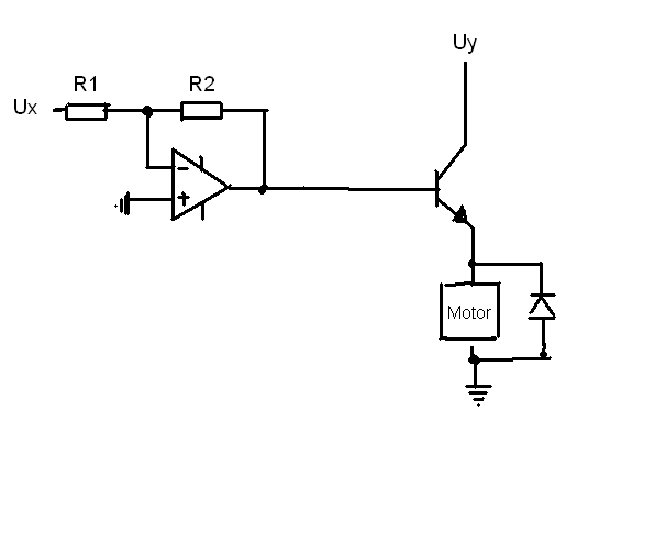

Gast #1514247
Ich denke diese Variante scheitert leider daran, dass ich keinen 2 oder
4 Quadrantensteller bei Conrad finde :)
ich hab jetzt mal aufgezeichnet, wie ichs gerne bauen würde, hehe, ist
komplett willkürlich und nur damit mir vielleicht irgendwer sagen kann
wo ich was ändern muss. Ux und Uy weiß ich auch nicht was ich da
anschließen muss und ein Potentiometer hab ich auch noch nicht
eingezeichnet =)
Wo soll jetzt hier die PWM realisieren? und wo kommt der zweite
Transistor hin? Müsste der nicht auf die andere Seite des Motors, damit
der sich in die andere Richtung dreht?
Ich weiß ich stell 7. Klasse-Fragen aber mir bleibt nix anderes
übrig....

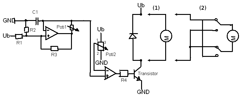

Gast #1515769
Guten Morgen!
Also hier meine neue Schaltung, meint ihr, die funktioniert so?
Ich hab jetzt irgendwie nur einen Tranistor eingebaut und bei der
Freilaufdiode bin ich mir auch ziemlich unsicher.
der linke Teil, bis zum roten Strich erzeugt mein PWM-Signal, dass ich
mit zwei Potentiometern steuern kann, dachte ich mir so...
PWM hatten wir nicht im Unterricht aber ich mache auch gerade ein
Praktikum.
Vielen Dank!
Laura
Gast #1515845
Wie? Warum? Damit der OP2 als Komparator arbeitet und das PWM-Signal
rausgibt, muss er doch eine konstante Spannung am invertierenden Eingang
haben, die stelle ich mit dem Poti2 ein... dachte ich...

Gast #1515948
@Lauralein:
Es sieht ein wenig so aus, als ob bei Poti2 Ub am Schleifer und der
invertierende Eingang des OpAmp am unteren Ende des Potis angeschlossen
wäre. Genau andersherum muss es sein. Das ist vermutlich das, woran sich
Andrew gestört hat.
Ansonsten hätte ich gesagt, dass die Schaltung so funktioniert. Auch die
Freilaufdiode ist an der richtigen Stelle. Es gibt aber noch etwas Opti-
mierungspotential:
- Den Transistor würde ich in Emitterschaltung betreiben. Dadurch
  bekommt der Motor mehr Spannung und der Transistor im Ein-Zustand
  weniger. Damit wird der Transistor auch weniger warm.
- Man könnte noch überlegen, den nichtlinearen Dreieckgenerator links
  durch einen linearen zu ersetzen
    http://homepages.internet.lu/absolute3/tronic/sz.htm
  so dass das Tastverhältnis des PWM-Signals linear mit dem Drehwinkel
  von Poti2 wächst. Aber so wichtig ist das nicht.

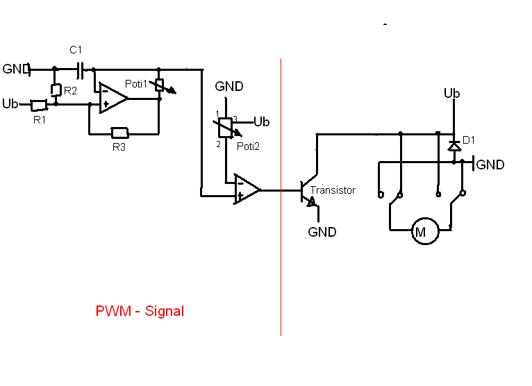

Gast #1515982
Danke!!!!
Ich hab das mit dem Tranistor nochmal umgeändert, bin mir aber natürlich
wieder nicht sicher, ob es so funktioniert...
Also wenn das Grundgerüst jetzt funktioniert, noch ein paar andere
Fragen:
- Wie berechne ich R3?
- An die OPs muss ich noch meine Versorgungsspannung anschließen?
- Kann ich zum Erden einfach an den negativen Pol meines Netzteils
anschließen?
Vielen, vielen Dank nochmal, ich bin gerettet =D
Gast #1515993
Vor die Basis des Transistors muss jetzt ein Widerstand als Basisstrom-
begrenzung. Bei der vorherigen Kollektorschaltung war der nicht nötig,
da dort der Basisstrom durch die Gegenspannung am Emitter bergenzt
wurde.
Außerdem schließt der Transistor die Versorgungsspannung kurz, wenn er
einschaltet :)
Aber du bist auf dem richtigen Weg ;-)
#1516004
> wurde.
> einschaltet :)
Auch die Platzierung der Diode nochmal ändern.
So zwischen +Ub und GND ist sie nicht nötig.
Aber zwischen +Ub und dem Kollektor wäre sie schon fein.

1. Überleg mal, wie du den Motor und die Diode ohne den Richtungsum-
   schalter an den Transistor anschließen würdest.
2. Dann überlegst du dir, wie du den Motor mit Richtungsumschalter (aber
   ohne Drehzahleinstellmöglichkeit) direkt an die Versorgungsspannung
Dann kombinierst du (1) und (2): Du trennst die Einheit aus Motor und
Umschalter in (2) von der Versorgungsspannung und schließt sie als
Ganzes anstelle des Motors in (1) an. Fertig.
R3 und R4 kommen später :)
Gast #1516260
Also ich bin ja kreativ und mir fallen noch gaaanz viele Möglichkeiten
ein, wie ich am Bild was ändern kann ;)
@yalu: Deine Tipps sind wirklich richtig gut, ich stell mich nur blöd
an, mein Kopf raucht schon
Wenn die Schaltung jetzt nicht ansatzweise stimmt, dann muss ich mich
ernsthaft noch mehr mit Transistoren auseinandersetzen, das hab ich
nämlich noch nicht so ganz verstanden...
Gast #1516994
Das ist gut so. Erst wenn einem die Ideen ausgehen, sieht es düster aus.
In deiner letzten Schaltung ist nur noch die Platzierung der Diode
falsch: Wenn der Richtungsschalter umgeschaltet wird, fließt der Strom
am Motor vorbei durch die Diode.
Die obige Abbildung verdeutlicht vielleicht, wie man auf die richtige
Lösung kommt:
Willst du keine Richtungsumschaltung, schließt du einfach den Motor (1)
parallel mit der Freilaufdiode zwischen UB und dem Kollektor des
Transistors an. Das hast du weiter oben ja schon herausgefunden.
Willst du zusätzlich die Richtungsumschaltung, ersetzt du einfach den
Motor durch den umschaltbaren Motor (2). An der Diode wird dabei nichts
geändert.
