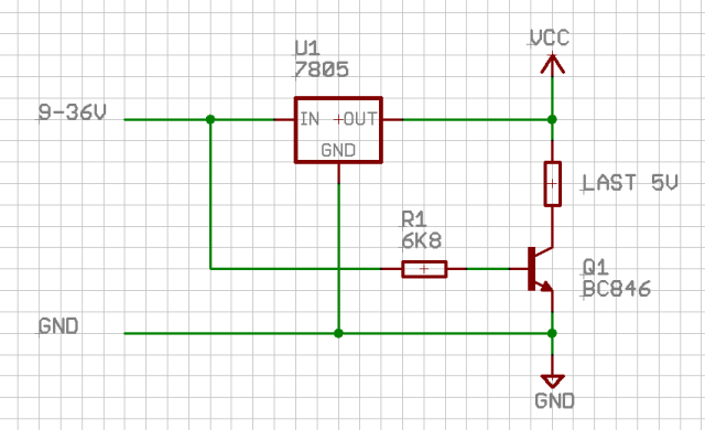

Ist die Schaltung im Anhang so in Ordnung und würde funktionieren? Der
Transistor muss mit der Eingangsspannung geschaltet werden, das hat
seine Gründe.
Oder darf die Basis-Emitter Spannung nicht größer als die
Collector-Emitter Spannung sein?
Link zum Datenblatt des BC846:
http://www.fairchildsemi.com/ds/BC%2FBC847.pdf
Nein und evtl ja.
Es fehlt (immer noch) ein Widerstand (47-100k) von B nach E, um den
Transistor sicher zu sperren...
Doch, darf sie.
Wenn nämlich die Ube 0,7V ist und die Ucesat 0,4V, dann hast du diesen
durchaus gängigen Fall.
6k8 bei 36V geben einen Basisstrom von ca. 5mA. Das ist für einen
Laststrom bis 200mA im grünen Bereich...

Wenn die Last grundsätzlich mit der Eingangsspanung geschaltet werden
soll: Kannst Du die Last nicht direkt anklemmen? Also ohne Transistor?
>Gruß
>ReinHerR
Das frag ich mich auch grade. So seh ich nicht wirklich einen Sinn in
der Schaltung. OK, der 7805 gibt hinten auch eine Spannung raus wenn
vorne nur 3V anliegen und vielleicht soll dann die Last nicht geschaltet
werden aber für solche Fälle würde ich was zuverlässigeres bauen.
werden...
Und der Transistor schaltet schon früher ---> sinnlos.
