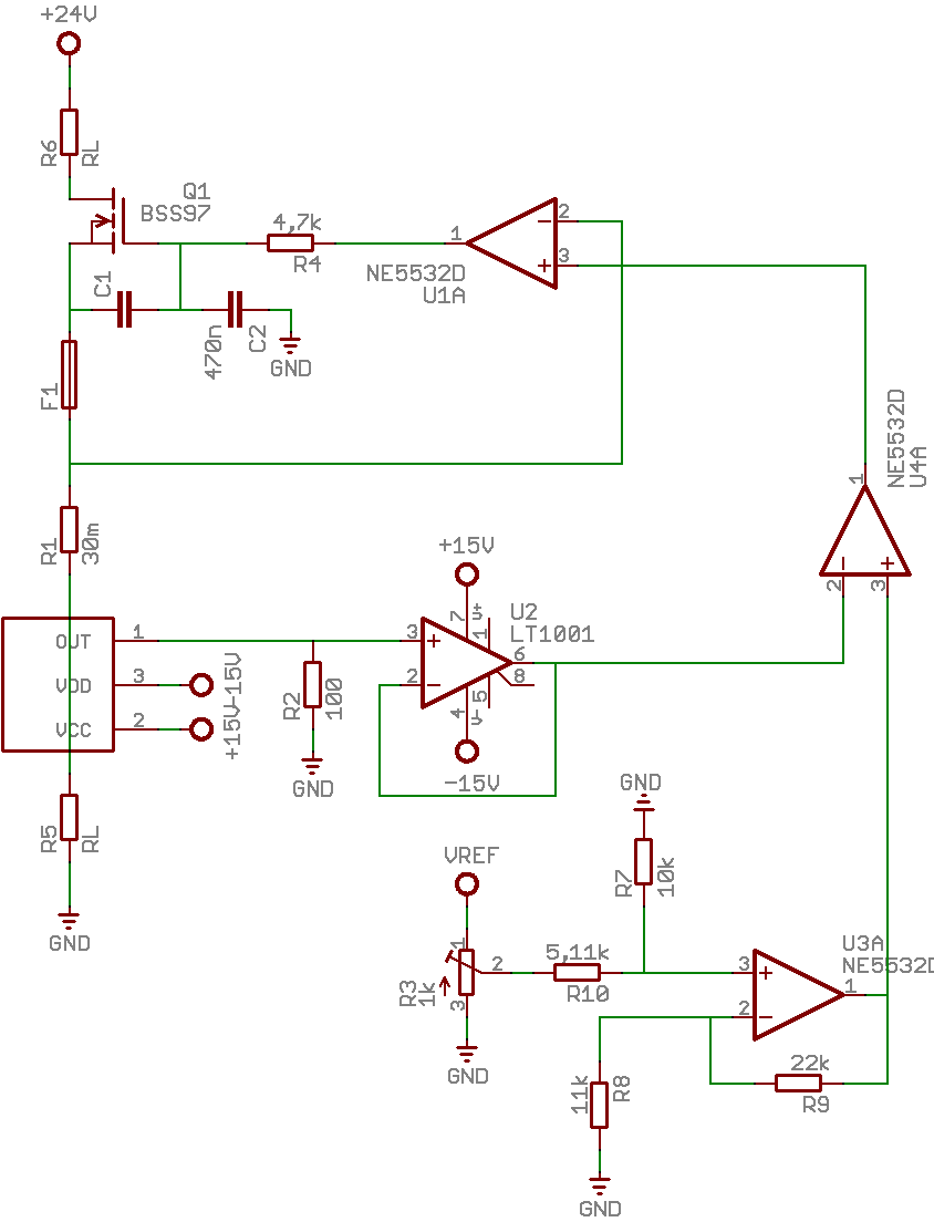

mit meiner elektronischen Last habe ich derzeit ein Problem, bei dem ich
nicht so recht weiterkomme und daher wohl auf eure Hilfe angewiesen bin.
Zunächst: Die hier gezeigte Version zeigt den Aufbau mit einem
Leistungsmosfet als Last. Später sollen acht FETs die Last gleichmäßig
übernehmen, dazu aber später noch was. Was im Schaltplan nicht
eingezeichnet ist, ist je ein 100nF für jeden Opamp. RL kennzeichnet den
Leitungswiderstand, das rechteckige Dingens ist ein Stromsensor vom Typ
Honeywell CSNP 661, der 1mA/A ausgibt.
Gedacht habe ich mir Folgendes: Über dem Poti generiere ich eine
Referenzspannung von 0..5V. Wenn 5V abgegeben werden, soll dies 65,535A
Strom durch die Last entsprechen. Dieses Poti (später ein DAC) generiert
den Gleichanteil für die Last. Später soll über ein Frequenzgenerator
noch ein dynamischer Anteil hinzuommen. Der Opamp U3A subtrahiert beide
Signale und verstärkt diese auf das 6,5536/5-fache. Hat den Hintergrund,
dass ich zur Abtastung einen 16bit-ADC verwende und somit 1mA einem Bit
entspricht. Da ich beim dynamischen Anteil symmetrische Signale (Sinus,
Dreieck,...) verwende, ist es nicht schlimm, dass subtrahiert wird.
Diese neue Referenzspannung geht an U4A. Dieser Opamp vergleicht den
Sollwert aus der Referenzspannung mit dem Istwert vom Stromsensor. U1A
schließlich treibt den FET selbst. Hier wird ein IRF540 verwendet. Den
Tiefpass dahinter habe ich schoneinmal eingebaut, da die Schaltung ohne
diesen richtig massiv am schwingen war. C1 ist übrigens die parasitäre
Kapazität im FET. Der Grund, wieso erst U1 den FET treibt, ist, wie
gesagt, dass ich am Ende acht FETs zur Verteilung der Last betreiben
will. Jeder FET bekommt dann einen eigenen "U1" und 30mOhm-Shunt. Alle
acht Leitungen gehen dann aber durch den Stromsensor, der den
Summenstrome erfasst.
So, ich habe das soweit aufgebaut und kann über das Poti auch einen
Strom einstellen. Jedoch habe ich zu einem Gleichanteil, der immerhin
konstant bleibt, einen starken Teil an Oberwellen, die bei 8A
Gleichanteil immerhin ca. 4A in der Amplitude groß sind und mit ca.
10-15kHz schwingen. Das Signal aus dem Stromsensor sieht dem über dem
Shunt recht ähnlich, nur dass der Stromsensor schon die höheren
Oberwellen ein wenig dämpft. Der Impedanzwandler U2 dahinter hat hier
scheinbar keine Funktion, soll aber später als nicht-invertierenden
Verstärker umschaltbar eine Verstärkung von 10 bewirken, dann werden 7
der 8 FETs abgeschaltet (Masse auf -5V gezogen) und nur noch ein FET
wird belastet, um kleinere Ströme mit weniger Rauschen fahren zu können.
Mein Problem jetzt: ich möchte die Schwingungen beseitigen. Dazu kann
ich beispielsweise den Widerstand vor der Gate auf 47k erhöhen. Jedoch
verringert das die Dynamik des Systems. Ich möchte am Ende auch durch
besagten dynamischen Anteil das Verhalten von Netzteilen bei schnell
wechselnder Belastung testen. Daher möchte ich auch bei 1-10kHz
Lastsprünge von vielleicht +-20A haben. Daher sehe ich eine Erhöhung der
Dämpfung nicht als DIE Lösung an. Mit Opamps habe ich leider noch nicht
viel Erfahrung gesammelt, daher baue ich auf euch, dass ihr einen Tip
habt, was hier zu tun ist. Eine elegante Lösung würde ich natürlich
bevorzugen, wenn es aber nur durch den Einsatz von deutlich mehr
Bauteilen möglich ist, dann führt halt kein Weg dran vorbei.
Schoneinmal vielen Dank bisher fürs Durchlesen ;) Ich hoffe, das Problem
konnte ich ausreichend gut schildern. Wenn weitere Informationen fehlen,
reiche ich diese am Wochenende nach. Bilder vom Oszi kann ich dann auch
bei Bedarf machen.
#1516093
hallo,
mal kurz drübergeschaut fällt mir folgendes auf:
1. c1 und c2 scheinen mir fehl am platze, da die gate-kapazität schon
gross genug ist
2. der gatewiderstand sollte wohl wesentlich kleiner werden (eher so
kleiner als 100 ohm
3.an u1a und u4a mal mit kondensatoren wischen out und minus-in
experimetieren. (vielleicht so 47 bis 100pF.
4. wenn du den stromsensor tatsächlich mit 100ohm belasten kannst, ist
wohl u2 als impedanzwandler überflüssig.
gruss klaus
OP Persönliche Seite #1516115
Danke schoneinmal für die Antwort.
> gross genug ist
C1 ist die eingebaute Gatekapazität vom MOSFET. C2 habe ich als
Tiefpasskapazität eingebaut. Hatte da mal 100nF eingebaut, da war die
Frequenz, mit der es schwingt deutlich höher, als mit den jetz 470nF.
> kleiner als 100 ohm
Ich dachte halt, große Kapazität + großen Widerstand = große
Zeitkonstante = große Schwingunterdrückung, oder gilt das so nicht?
mache ich am Wochenende. Bringt hier mehr (Kapazität) mehr Effekt?
Wie oben beschrieben, der soll später umschaltbar mit Faktor 1 (wie
jetzt) und Faktor 10 verstärken. Da Eingangs- und Ausgangssignal auf dem
Oszi wirklich absolut gleich aussieht, lasse ich ihn ersteinmal drin.
Schonmal Danke für die Tips.
#1516159
nun, wie gesagt,
ich halte mich jetzt da nicht für den überspezialisten.
die genannten punkte sind eigentlich, wo ich  mal ansetzen würde, wenn
ich ein entsprechendes problem hätte.
> zu deiner aussage:
zeigt meine erfahrung eher einen gegeteiligen effekt.
wenn  du den fet noch langsamer machst, als er ehe schon ist, verzögert
er ja das, was der op will noch mehr. daher funzt die regelung schlecht.
allein der austausch des fet durch einen bipolaren transistor sollte
deine lage schon deutlich verbessern (nur mal so als anschauungsobjekt).
das ist ja eine frequentabhängige gegenkopplung.
ich finde man muss es ausprobieren. zu viel kapazität macht die regelung
evt zu langsam.
im moment laufen die op´s bei dir ja in open lopp verstärkung und das
kann nicht gut sein.
bestimmt gibt es aber hier noch etwas qualifiziertere aussagen von
anderen.
gruss klaus

Kein Wunder, dass das schwingt. Da ist ja auch (noch) überhaupt kein
Regler vorhanden.
Du fütterst zwar U4A (das soll mal der Regler werden) mit Ist- und
Sollwert, aber solange du den nur als Komparator beschaltest kommt da
keine vernünftige Stellgröße raus. Du brauchst hier einen PI(D) Regler.

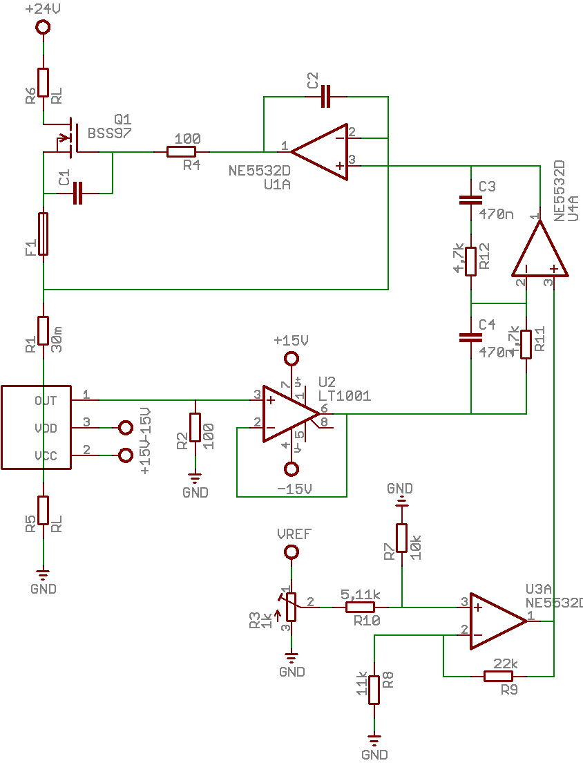

OP Persönliche Seite #1516248
So, habe mal änderungen eingepflegt:
Der Gatevorwiderstand auf 100Ohm herabgesetzt, der Tiefpasskondensator
entfällt. Aus U4 wurde ein PID-Regler, bei dessen Bauteilwerten ich mir
noch nicht so sicher bin, in welcher Größenordnung ich es mal versuchen
sollte. Im Tietze Schenk habe ich gefunden, dass die Eckfrequenz des
D-Anteils bei etwa fk liegen soll, die Eckfrequenz des I-Anteils bei
etwa einem Zehntel davon mit fk als kritische Frequenz.
Gast #1516813
Die Schaltung hat in der äußeren Regelschleife
1. zu viel Verstärkung,
2. zu viel Tiefpass (s. auch Beitrag von Klaus) und
3. zu viele Operationsverstärker,
wobei (3) eine der Ursachen (aber nicht die einzige) für (1) und (2)
ist. Anstatt jetzt mit der Gießkanne zusätzliche Kondensatoren zu
verteilen, sollte die Schaltung erst einmal gewaltig entrümpelt werden.

OP Persönliche Seite #1516828
mawin und yalu, hab den Thread, auf den ihr euch bezieht,
wiedergefunden, ab Beitrag "Re: Transistor + Kühlung für elektronische Last (ca. 80.150 Watt)"
geht es los. Die Beiträge von damals hatte ich beinahe wieder vergessen,
insbesondere, weil aufgrunde mehrerer Missverständnisse von Mawin und
mir lange Zeit aneinander vorbei geredet wurde und ich dann länger keine
Zeit hatte, um mich weiter um das Projekt zu kümmern. Habe vorhin
nochmal den Lötkolben angeschmissen und aus U4 den im letzten Bild
gezeigten PID-Regler gebaut, jedoch mit anderen Bauteilwerten, als da zu
sehen. dazu aber Sonntag mehr.
Danke schonmal bis hier.
