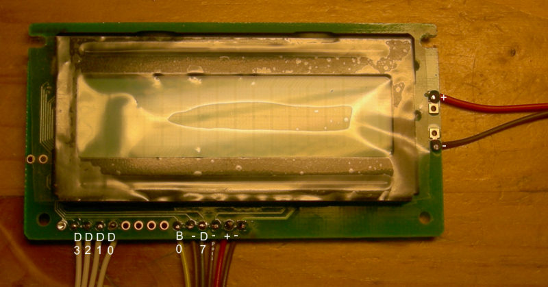

Es handelt sich um das Pollin 120060 (YL162-90) 16*2.
Angesteuert über folgenden Codeschnipsel
$regfile = "M8def.dat"
Config Portc.3 = Output
Config Lcdpin = Pin , Db4 = Portd.0 , Db5 = Portd.1 , Db6 = Portd.2 , Db7 = Portd.3 , E = Portb.0 , Rs = Portd.7
Config Lcd = 16 * 2
Do
Lcd "Hallo Welt!"
Toggle Portc.3
Waitms 1000
Loop
Angezeigt wird gar nichts... Auch keine Blöcke. LED an C3 blinkt.
Die Pins sind wie auf dem Bild gesteckt - zig mal gegengeprüft.
Ist jetzt
- mein IQ zu tief
- das Datenblatt http://www.pollin.de/shop/downloads/D120060D.PDF falsch
- das Display kaputt
- etc.
Jemand einen Idee, wie ich das Display testen kann?
Vielen Dank
Matze

von Matze (Gast)
Kontrastspannung liegt über Poti an Masse (ist auf dem Bild etwas klein
geschrieben...).
>Mal davon abgesehen das ich in C programmiere kann ich dir zumindestens
>sagen das es auch ganz ohne Code zum Anzeigen von Klötzchen kommen muß.
>Versorgung anlegen und Kontrast einstellen, fertig. Da brauchts keinen
>Code.
Ok, denn ist die Anzeige defekt.
Da kommt nichts an Klötzchen...
Und das am Bastelwochenende grrr

von Matze (Gast)
>Sicher, das das auch für Displays mit negativer Kontrastspannung gilt?
Nein. Bei meinen letzten Displays habe ich das auch nie ausprobiert.
Angeklemmt - läuft - gut.
Jetzt habe ich noch ein wenig rumgespielt.
Wenn ich E und RS angeklemmt lasse und meine 4 Datenpins direkt auf
Masse lege, dann habe ich die obere Reihe mir Klötzchen. Aber jetzt
wird´s lustig.
Die Klötzchen kommen beim Anlegen der Spannungsversorgung nicht immer.
Entweder kommen alle 16, oder es kommen 2 (wobei das 2. blinkt)

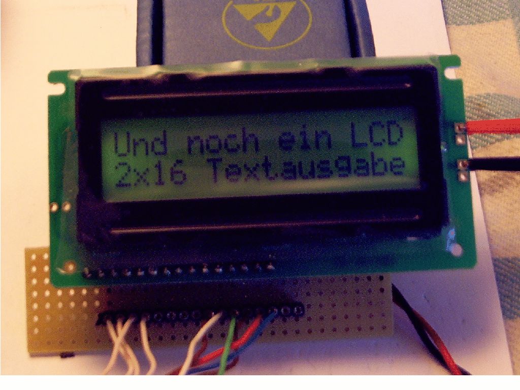

von Wigbert P. (wigbert) Benutzerseite
also mein YL162-90 funktioniert NUR mit NEGATIVER KONTRASTSPANNUNG
die Hintergrundbeleuchtung ist bei dem Ding auch nicht doll.
Ach ja der o.g. Code ist wirklich nicht vollständig.
Wigbert
Sorry,
kann das Bildformat nicht mehr ändern.
Wigbert

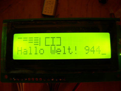

@Wigbert Picht-dl1atw:
Kommt die Hintergrundbeleuchtung auf dem Bild schlechter rüber als in
der Realität? Meine ist bei weitem nicht so ungleichmäßig. Am Rand ist
sie zwar sichtbar heller - aber nicht störend. lcd2 ist bei Licht, lcd3
im dunkeln (relativ :-))
Vielen Dank - mal wieder - für eure Hilfe
