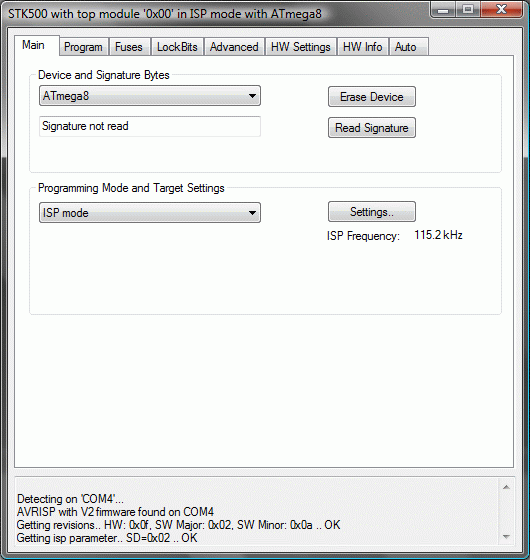

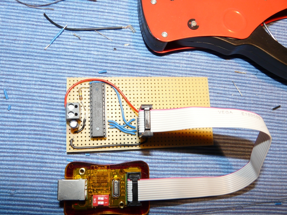

Hallo, ich habe gestern meine erste (!) Grundschaltung mit einem ATmega8 aufgebaut und bin am Verzweifeln - mir gelingt es nicht, eine Verbindung zum uC herzustellen. Kann mir jemand helfen? Hier ein paar Infos: Board: Grundschaltung mit Reset-Pin über 10K auf VCC, 1uF Elko zw. VCC und GND (ist das der Fehler? Hatte leider keinen 100nF Kerko da), die ISP Anschlüsse an die richtigen Pins, AREF und AVCC auf VCC, usw. Bis auf den Elko sollte alles passen, habe alles x-mal durchgemessen. VCC kommt entweder von externem Netzteil oder vom Programmer (habe beides probiert). Programmer: ISP-Prog (http://www.obd-shop.com/danila/product_details.php?id=356&lang=de), Anschluss über USB (wird auf Com3 eingehängt), Protokoll ist STK500v2. In der (sehr knappen) Beschreibung steht, dass es gegenüber einem STK500 zu leicht abweichenden ISP-Frequenzen kommen kann, und dann gibt es eine Vergleichstabelle. Kann mit diesen Infos irgendwie nichts anfangen... Die Frequenz kann man meistens ja nur aus einer Liste auswählen und nicht selbst eingeben, hmmm. Software: (Vista), habe AVRDUDE, AVR-Studio 4 und Bascom probiert. Fehlerbeschreibung: AVR-Studio z.b. kann machmal eine Verbindung zum ISP-Progger herstellen, aber kommt so gut wie nie in den "Programming-Modus". An dieser Stelle hagelt es immer Fehlermeldungen. 1-2mal hatte ich einen Zufallstreffer, wo ich sogar den Chip löschen konnte, beim Versuch zu Flashen hat er sich dann allerings irgendwann aufgehängt. Ich wollte jetzt die genauen Fehlermeldungen posten, aber jetzt wird gerade der ISP-Proggger gar nicht mehr erkannt (ist jetzt das erste mal). Ich werde nach dem Abschicken neu starten und es dann nochmal versuchen... [Noch eine Frage am Rande: Der ISP-Stecker führt ja auch GND mit, was ich mit GND der Grundschaltung verbunden habe. Das ist schon richtig so, auch wenn ich eine externe Stromversorgung für den uC verwende, nicht?] Was zum Geier könnte da schief laufen? Habe übrigens einen zweiten ATmega8 (auch jungfräulich direkt von Pollin) probiert - ist aber dasselbe. Wäre sehr dankbar für Tipps/Hinweise... Danke, Phillip
Hallo Phillip, Deine Beschaltung sieht soweit man es auf den Foto sehen kann gut aus. Irgend welche Brücken unter der Platine sieht man natürlich nicht. Am besten die Schltung aus einer Batterie mit einem 5V Spannungsregler versorgen. Gibt es keine mitgelieferte Software zu dem Programmer? Axe
@Philip Stell mal die ISP-Geschwindigkeit auf 250kHz und versuch dann die Signatur zu lesen. cu Georg
Hallo Axe, danke für die Antwort... ich habe den uC über ein 5V-Netzteil direkt gespeist, oder aber über die 5V vom USB-Programmer. Nein, eigene Software war keine dabei (nur ein Treiber) ... Der Programmer ist aber laut Doku kompatibel mit AVR Studio, Bascom und AVRDUDE (über das stk500v2 Protokoll). Ich kann es auch gerne nochmal mit einem Spannungsregler und Batterie versuchen. GND des ISP kommen trotzdem an GND der Schaltung, oder? Ich fürchte fast, ich habe irgendwie den Programmer ruiniert, da er jetzt gar nicht mehr vom PC erkannt wird (bekommt aber Strom, LED leuchtet). LG und danke, Phillip PS: Habe noch ein Foto von der Unterseite der Platine drangehängt - ist nicht schön, aber ich denke für's erste Lötprojekt geht's ;-). Außerdem habe ich wie gesagt alles durchgemessen...
@ Georg Ich kann gerade gar nix machen, da der Programmer nicht mehr anspringt :-( (s. oben). Aber ich kann mich erinnern, dass die wenigen male, wo ich anscheinend eine Verbindung hatte, AVRDUDE bemängelt hat, dass er eine andere Signatur erwartet hat...
klingt für mich auch nach einem zu hohen ISP takt.

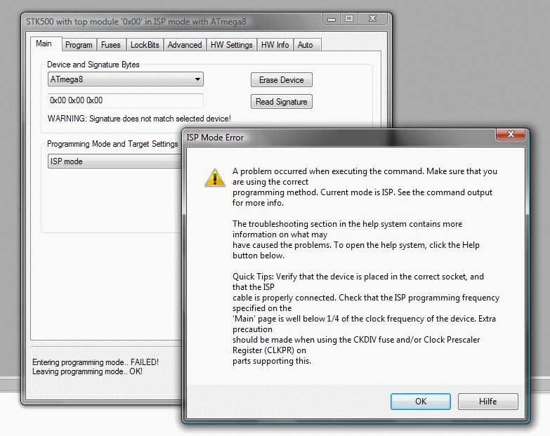

Der Progger geht wieder (?)... Im Screenshot ist die Fehlermeldung, die ich immer von Avr Studio bekomme (hab jetzt die ISP Frequenz sehr weit runter gesetzt, 57.6kHz). Habe die Frequenz immer eher niedrig gehalten, da der ATmega8 ja wahrscheinlich derzeit mit 1 mHz (intern) läuft, nachdem dies das "erste Mal" ist und ich noch keine Fuse-Bits geschrieben habe... lg
die device signature ist schon mal ungültig. kannst du ein chip erase machen falls irgendwelche lock bits gesetzt sind oder geht selbst das nicht? hmm was mir gerade noch auffällt. sehe ich da 100k am reset des AVR? nimm doch mal 10k (braun-schwarz-orange).
Hallo, ein Programmer, der öfter mal nicht vom Studio erkannt wird mah als Würfel zu nutzen sein, aber sicher nicht, um AVR zu programmieren... Ursache suchen und beheben! Man schickz KEINERLEI Schreib-Kommandos (Erase, Write Flash, Write Fises usw.) zu einem AVR, bei dem nicht 100$ die richtige Signatur IMMER gelesen wird, es sei denn, man mag verfuste kleine Käfer. AVR.Studio, ein beliebeiger Programmer und ein angeschlossener AVR sind keine Würfelbude. Da läuft eine Software, da werden bekannte Kommandos geschickt und ausgeführt. Immer. 100%tig. Jede Abweichung davon ist ein Fehler, den man systematisch klären und beheben sollte. Also erstmal Programmer zuverlässig in Gang bringen, dann die AVR.Schaltung testen, Signatur muß immer zuverlässig gelesen werden, Fuses müssen immer zuverlässig gelesen werden und mit den Erwartungen übereinstimmen (bei neuen AVR eben mit dem Datenblatt). Programmer mal an anderem USB-Port testen, anderes (kürzeres?) USB-Kabel, statt Front-USB einen Anschluß hinten benutzen, an anderem Rechner testen. Der muß als erstes mal sicher erkannt werden. Dann Programmierfrequenz auf weniger als 1/4 des AVR-Takt einstellen, bei neuen AVR also auf ca. 125-200kHz wegen 1MHz Takt. NICHT auf 250kHz stellen, das kann sehr unschöne Effekte erzeugen, wenn der interne Oszillator z.B. mit 990kHz läuft, AVR.Studio gibt da nicht immer eine Fehlermeldung, es geht nur nicht richtig. Gruß aus Berlin Michael

Du verwendest zur Versorgung aber nur eine Quelle ? Im Bild sieht es aus, als ob der Schalter 1 auf on steht. Ansonsten: Com Port auf 115200 Bits/sek, 8, Keine, 1, Hardware. ARef mit VCC zu verbinden ist keine gute Idee, kann je nach Konfiguration die interne Referenz kurzschließen. Kerko wäre deutlich besser als Elko, dient zum Abblocken von Stromspitzen beim Programmieren. Das kann der Elko so nicht.
@MWS und alle Danke für die Hinweise! > Du verwendest zur Versorgung aber nur eine Quelle ? Im Bild sieht es > aus, als ob der Schalter 1 auf on steht. Ja, nur eine. Der Dip-Schalter (nennt man den so?) wurde anscheinend falsch eingesetzt - die Schaltpositionen funktionieren genau anders rum als in der Doku. Ich nehme entweder ein externes 5V Netzteil (rein in die Anschlussklemme) oder die USB-Versorgung vom ISP-Anschluss (vom ISP-Stecker zur Anschlussklemme). > > Ansonsten: > Com Port auf 115200 Bits/sek, 8, Keine, 1, Hardware. Aha, hatte "Hardware" nicht angewählt... > > ARef mit VCC zu verbinden ist keine gute Idee, kann je nach > Konfiguration die interne Referenz kurzschließen. Ich habe mich da an diese Grundschaltung gehalten: http://www.rn-wissen.de/index.php/Bild:Avrtutorial_grundschaltung_mitisp.gif Werde es mal ohne ARef auf VCC versuchen... > Kerko wäre deutlich besser als Elko, dient zum Abblocken von > Stromspitzen beim Programmieren. Das kann der Elko so nicht. Welche Kerko-Werte wären denn zum Glätten sinnvoll? Bin leider noch nicht so gut mit Bauteilen ausgestattet... :-/. Könntet ihr mir da einen Wertebereich (zw. Minimum und Maximum) nennen, den ich einsetzen kann? -------------------------------------------------------------- So, was ich bis jetzt geändert habe: - VCC von extern (Netzteil) - Com-Port auf "Hardware" umgestellt - ISP-Frequenz auf 115.2kHz (die nächst höhere in AVR-Studio ist bereits 460.8kHz) - Reset-Widerstand auf 10K geändert (wie komm ich auf 100k? Danke Ben!) - habe den Elko mal probeweise aus der Schaltung genommen Resultat: Ich kriege immer noch keine Verbindung her (Programmiermodus läßt sich nicht starten). Im Anhang ist das Verbindungs-Dialogfenster von AVR-Studio... Die Log-Meldungen sehen aber schon mal gut aus, nicht? Was mir noch immer keine Ruhe läßt: In der Beschreibung des Programmers stehen wie gesagt "abweichende ISP-Frequenzen" gegenüber eines "normalen" STK500. Kann das Schlamassel daran liegen? Leider kann ich z.B. in AVR-Studio nur fixe Frequenzwerte auswählen, und nicht z.B. 62,5kHz wie in der Doku angegeben... lg, Phillip

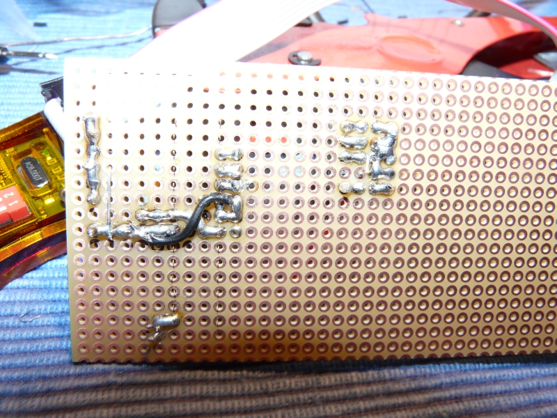

> auf den Wert eines unbekannten Kerkos zu kommen Meistens sind's drei Zahlen, die ersten zwei sind der Wert, die dritte Zahl ist Anzahl der Nullen, Angaben in pF, 223 = 22000pF = 22nF > Hast du etwa den selben Programmer? Ja, hab' ich. Deswegen konnte ich Dir auch die Einstellungen schreiben, unter denen es bei mir funktioniert. Auf der Unterseite sieht die Lötung zwischen Kabel und Reset Pin nicht besonders gut aus. Hast Du alle Verbindungen mal mit dem Ohmmeter geprüft ? Also Verbindung komplett von ISP Kabel zu IC Sockel durchgemessen ?
> Meistens sind's drei Zahlen, die ersten zwei sind der Wert, die dritte > Zahl ist Anzahl der Nullen, Angaben in pF, 223 = 22000pF = 22nF Ich hab bei Pollin ca. 1Kg Kerkos gekauft ;-), vielleicht ist da was dabei... > Auf der Unterseite sieht die Lötung zwischen Kabel und Reset Pin nicht > besonders gut aus. Hast Du alle Verbindungen mal mit dem Ohmmeter > geprüft ? Also Verbindung komplett von ISP Kabel zu IC Sockel > durchgemessen ? Ja, hab ich... Allerdings ist der Abstand zw. den Lötpunkten oft sehr gering, da ich z.T. etwas zu viel Lötzinn erwischt habe. Habe z.B. an einer Stelle VCC und GND nebeneinander liegen - Verbindung besteht keine (mit Ohm-Meter gemessen). Kann es sein, dass bei angelegter Spannung durch den kurzen Abstand dennoch "der Funke überspringt"?
