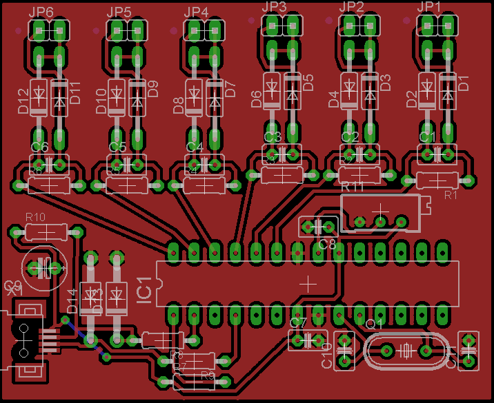

Hallo liebe Technik-Freunde, mal wieder die typische Frage nach konstruktiver Kritik an einem Boardlayout. Das ganze ist ein Midi-E-Drum auf AtMega8-Basis. An die Jumper kommen später die Piezos angeschlossen, welche als Anschlagssensor dienen. Naja... ist das Layout so aktzeptabel oder seht Ihr auf Anschlage grobe Fehler darin? mit freundlichen Grüßen K-Duke

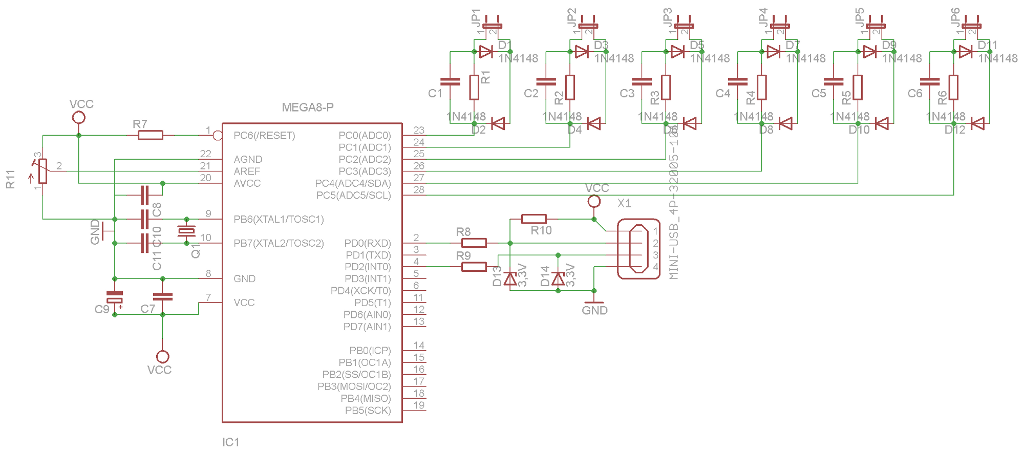

darf man fragen, was ab die Mini-USB-Buchse soll?
Ach so... das Teil wird per USB an den PC angeschlossen. Ich habe V-USB auf dem uC laufen. Sprich die Midi-Signale werden an einen PC geschickt. mit freundlichen Grüßen K-Duke

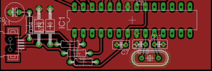

Das Layout um den Quarz ist, naja, sagen wir mal: suboptimal... :-/ Du solltest die Stromschleifen um den Oszillator kompakt halten. Denn sonst ist der Oszillator gleichzeitig auch noch eine Trafowicklung, und du handelst dir Rauschen (Jitter) auf dem Taktsignal ein... Sieh dir mal meine Erkenntnisse dazu an: http://www.lothar-miller.de/s9y/categories/33-Quarz EDIT: du könntest dir die Brücke sparen, wenn du den R10 paralel zur D14 positionierst, und dann vom R9 unter R8, R7, D13, D14 zum R10 durchfährst...
Danke Lothar, zu dem Link. Bezieht sich das mit der Massefläche nur auf diejenige, welche in Kontakt mit dem Quartz kommen könnte, oder auch auf die Massefläche der gegenüberliegenden Seite? Vorab der Teil des Layouts, der überarbeitet wurde. mit freundlichem Gruß.
Dreh den C11 um 180° und leg den neben den C10. Du hast reichlich Platz, dein Makro ist viel zu groß für einen 10-30pF Kondensator. > das mit der Massefläche Wurde schon mal im Beitrag Beitrag "Quarz Platinenlayout: GUARD RING?" diskutiert. In deinem Fall würde ich eine lokale Masseinsel für den Quarz vorsehen und das Gehäuse darauf verlöten.
Ja ok... nur die Frage ist, wie stelle ich eine solche lokale Massefläche auf der Bestückungsseite her? Leider besitze ich keine Möglichkeit Kupfer auf das Epoxid aufzudampfen. Dann müsste ich mir keine Platinen mehr kaufen! :-D Soll ich da jetzt ein Blech drunterkleben und zwei Löcher für die Pins bohren oder wie? mit freundlichen Grüßen K-Duke
An deinen Piezo Eingaengen. Fehlt da nicht noch ein Bezug auf GND ? Wenn der Piezo jetzt zwischen den beiden Pins angeschlossen ist muesste doch ein Pin auf GND liegen. Gruss Helmi
An AREF vielleicht noch ein 100n Kondensator pappen. Kann nicht schaden.
@helmi VERDAMMTE AXT du hast Recht! Da ist mir aber ein folgenschwerer Fehler beim Übertragen meiner Breadboard-Schaltung passiert! Das das noch niemand anderem (insbesondere mir -.-) aufgefallen ist!? @t0mmy Ja stimmt. Funktioniert bei mir trotzdem prächtig X-D. Werde ich jedoch mit einbeziehen. Noch mal vielen Dank an alle! mit freundlichen Grüßen K-Duke

Vielleicht manche Bauteilenummer im Bestueckungsafdruck besser positionieren.
@Peter -NL Was manche Leute so verlangen!? Echt ne Frechheit! Wird gemacht ;-)
#1517810
Für was sollen die Dioden D13 und D14 gut sein? C7 würde ich auch um den VCC-Anschluss herum um 180° drehen.
D13 und D14 dienen dazu die Spannung an den USB Datenpins auf 3,3 Volt runter zu ziehen. So... hier die neue Version. mit freundlichen Grüßen K-Duke

eine kleine induktivität in der usb-spannungszuführung kann nicht schaden. die usb spannung ist nicht gerade ungestört.
@Michael M. Du hast wohl C9 übersehen? Das sind 10uF. mfG
#1517830

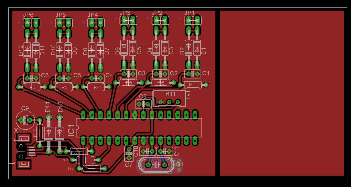

ok, wenn du meinst du brauchst die. Da reichen dann aber auch ZD3,3. Die haben ungefähr die Größe einer 1N4148 und nicht solche Riesenteile wie du sie im Layout hast. R7 passt sicher auch noch parallel zu den Dioden, damit würdest du die Massezuführung zum Controller wesentlich verbreitern.
#1517831
hast du indiktivität mit kapazität verwechselt? =) falls nicht: LC macht sich immer noch besser als RC mit leitungswiderstand als R.
Ja wollte grad meinen Post editieren, aber du warst schneller als ich X-D Wer lesen kann ist schwer im Vorteil! Leider hab ich keine da, also muss ich dort wohl drauf verzichten. mfG

Ach ja, und der Widerstand von D+ gegen Masse fehlt auch noch. siehe: http://metalab.at/wiki/images/5/58/Metaboard-circuit.gif

im Übrigen passen die Gehäusebauformen deiner 1N4148 auch nicht. Viel zu großes Rastermaß. Die Dioden sind normalerweise kleiner als deine Widerstände. Insofern verschenkst du oben auf deiner Leiterplatte zuviel Platz und unten musst du bei dem Quarz quetschen.
#1517846
Außerdem hast du jetzt im Nachtrag die falsche Seite deiner Eingänge auf Masse gelegt.
#1517849
versuch mal nur in 45° schritten zu routen... schaut optisch einfach viel schöner aus... und vl auch noch schaun das du mittig auf die Pads fährst, zB bei D14. 90° Knicke auch vermeiden... (aber alles nur optisch)...
ARef sollte noch einen 100nF nach GND bekommen. Und aendere das 500K Poti mal auf einen kleineren Wert.

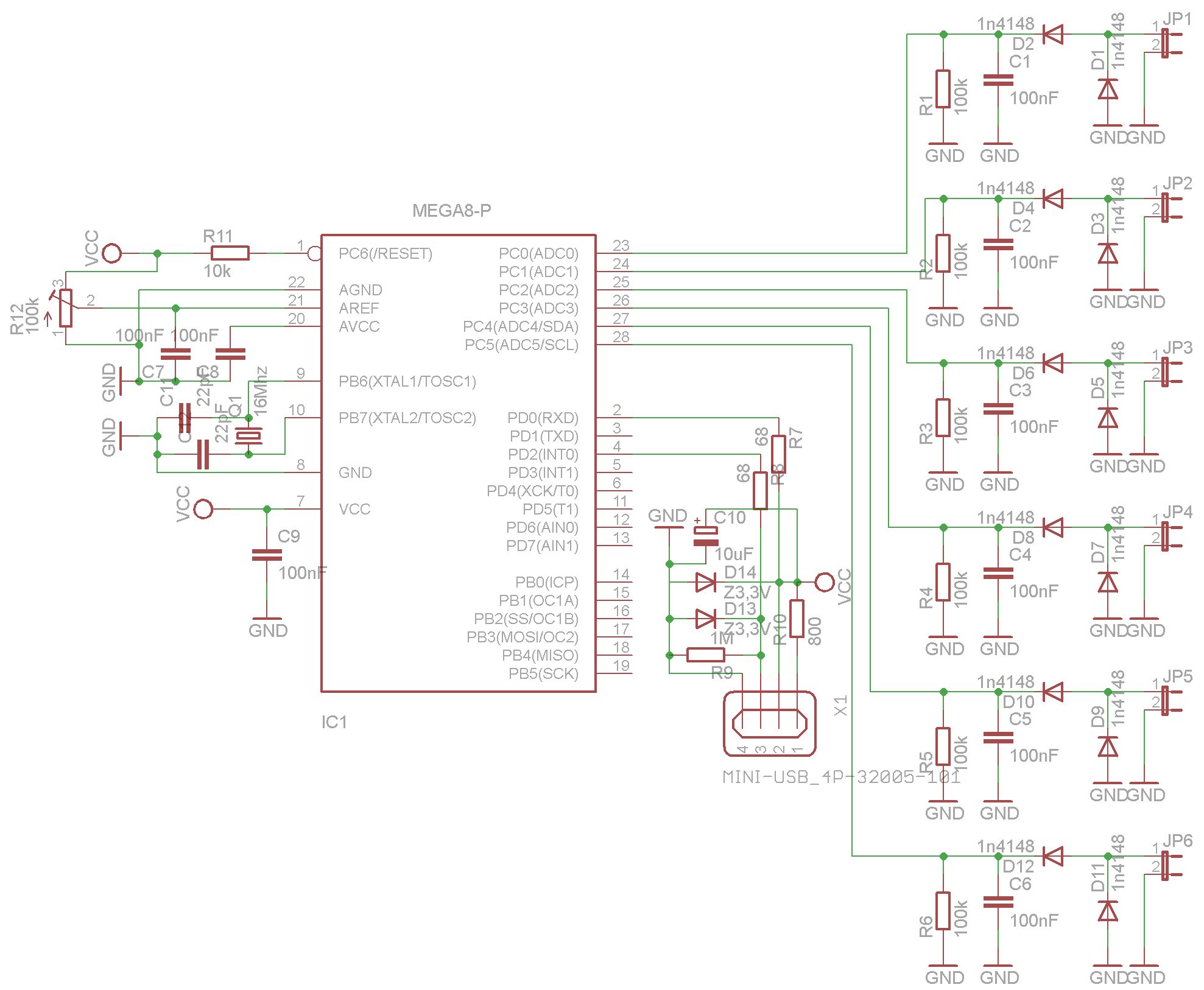

Willst du mit der komischen Beschaltung da Piezo Wandler auswerten? Das sieht irgendwie extremst komisch aus, was du da gebaut hast, auch wenns funktioniert. Schau mal hier: http://ispf.de/modules.php?name=News&file=article&sid=6&page=1
So... jetzt eine komplette Überarbeitung der ganzen Sache. Diesmal mit passenderen Bauformen, D+ mit Widerstand auf Masse, kurze Wege für die Oscillator-Beschaltung, Lokale Massefläche für den Quartz, nen Cap für ARef, 45°-Routing und der Aufbau der Piezo-Filter ist übersichtlicher. Lediglich R9... naja... dazu brauch man glaub ich nichts sagen X-D @Simon Jetzt erkennt man sogar etwas ähnlichkeit mit der Schaltung von ispf.de, welche ich aber schon kenne ^^ Ich hoffe das ist wohl akzeptabel so. Aber wie ich mich so kenne ist wahrscheinlich irgendwas wieder im argen :-D Nochmal vielen Dank an alle für die konstruktive Kritik! Ihr seit ein gnadenloses Publikum, aber ist ja auch recht so. Der Apparatus soll ja wenigstens ein paar Tage laufen und nicht nach dem ersten abrauchen. mit freundlichen Grüßen K-Duke
ISP wäre auch noch nett, oder willst Du den µC nur einmal programmieren?
Eigentlich nur ein mal Programmieren. Neu programmieren mach ich eh immer auf Breadboard. Wenn das ganze dann funktioniert wirds auf Platine gebannt. mit freundlichen Grüßen K-Duke EDIT: Außerdem zur Not passt auch noch nen USB Bootloader drauf ^^
@ Karsten B. Dem Mikrocontroller fehlt noch ein Reset-Kondensator, sonst kann der nicht richtig starten. R11 allein nützt da nichts. Ein paar Bohrungen für Befestigungsschrauben wären, falls nötig, vorteilhaft. Oder ist die Baugruppe freischwebend? Für die Herstellung der Platine wäre eine sinnreiche Beschriftung nützlich. R9 geht doch wohl professioneller? Ansonsten kann es sich sehen lassen.

Die Gehäusepads der USB-Buchse sollten noch an Masse angeschlossen werden.
Ja, aber wohl nicht ganz verstanden hast.
Denn was passiert wohl, wenn du einen schnellen Wirbel auf deinen
Drumpads schlägst?
Deine C1-n laden sich auf und können sich nicht schnell genug über R1-n
entladen. D.h. dein Controller bekommt die einzelnen Schläge überhaupt
nicht mehr mit.
Also das habe ich nicht feststellen können! Ich weiß, dass bei ispf ein zweiter Pin des AVRs genutzt wird, um den Kondensator zu entladen. Darüber hinaus möchte ich mir die Pins für eventuelle Erweiterungen freihalten. Aber prinzipiell haste vollkommen Recht! Ist halt nur, dass ich mit dem Ergebniss bereits zufrieden bin ^^ Ich kann es nicht oft genug sagen... vielen Dank für die Hilfestellung!! mit freundlichen Grüßen K-Duke
