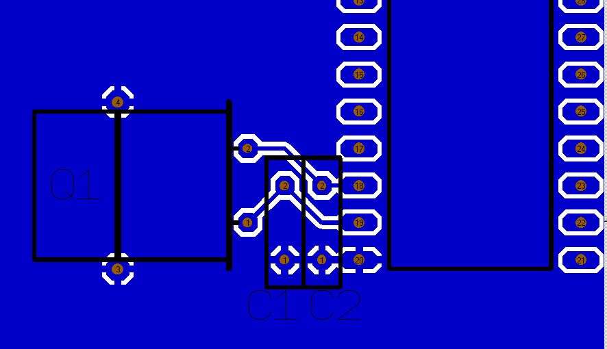

Die Anschlüsse sollten generell so kurz wie irgendmöglich ausgeführt
werden, beispielsweise wie im Anhang für bedrahtete Bauteile gezeigt.
(In diesem Beispiellayout sind keine anderen Leiterbahnen und auch nicht
die sonst üblichen Vias gezeichnet!)
Kai

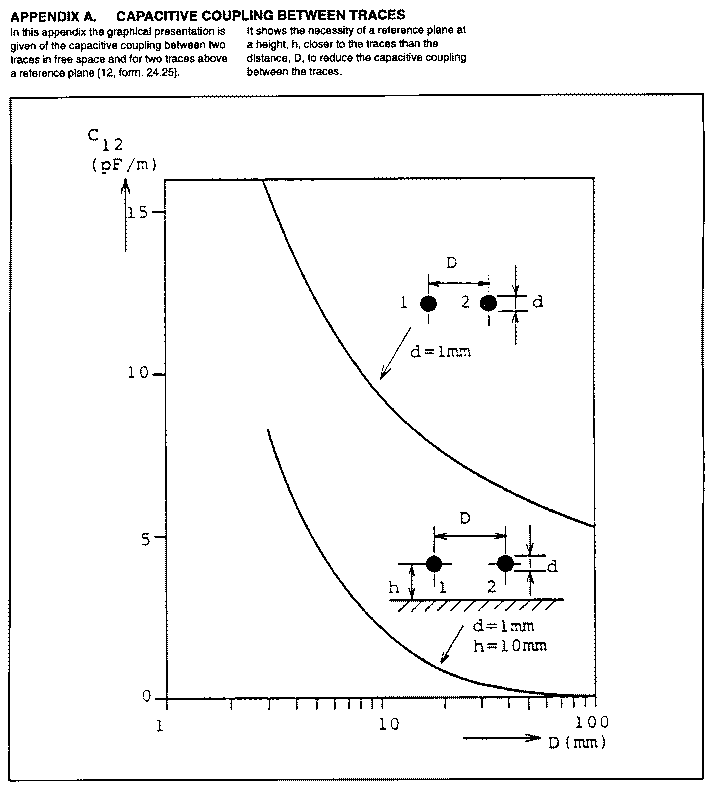

Wie dieses Diagramm zeigt, kann eine Massefläche die Kapazität zwischen
benachbarten Signalen und damit die kapazitive Kopplung sehr effektiv
verringern.
Für von außen auf die Platine angreifende elektrische Felder hilft die
Massefläche unter den Signalen ebenfalls, indem sie dafür sorgt, daß die
meisten Feldlinien auf der Massefläche enden und nur ein Bruchteil auf
den Leiterbahnen. Also, die Massefläche wirkt abschirmend auch ohne
Deckel. Sie muß nur durchgehend sein!

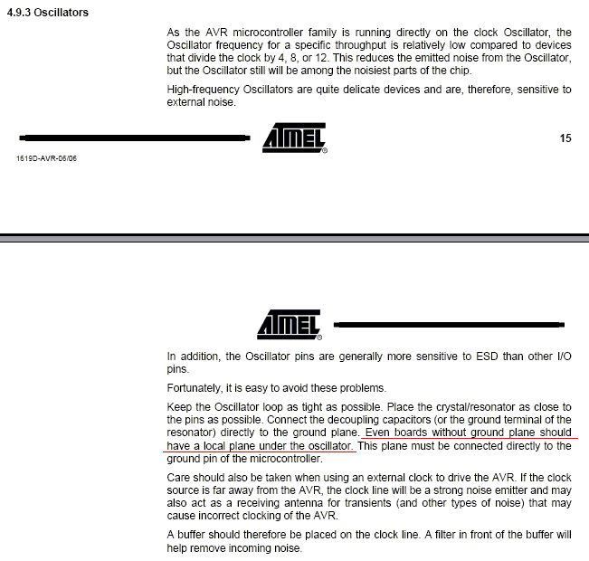

Dein oberes Bild zeigt einen Quarz ohne Massefläche:
http://www.lothar-miller.de/s9y/uploads/Bilder/Quarz.gif
Atmel, beispielsweise, empfiehlt dagegen, immer eine Massefläche unter
dem Oszillator zu plazieren, wie der Anhang zeigt.
Dies nicht nur wegen der Abstrahlung, sondern vor allem zur Abschirmung
gegen Störungen.
Kai
Schön, aber eine Quellenangabe wäre schon angebracht.
von Kai Klaas (Gast)
Auch die "application note AVR186" selbst
http://www.atmel.com/dyn/resources/prod_documents/doc8128.pdf
empfiehlt zur Abschirmung eine Massefläche unter dem Oszillator.
Kai
Hallo Stefan,
Stammt aus einer alten Application Note von Philips:
http://eupt2.unizar.es/asignaturas/ittse/Diseno_electronico/ESG89001philips.pdf
Kai Klaas
> gegen Störungen.
> Kai
Ja, schon. Aber da steht "local plane". Das heißt eine kleine
Abschirmfläche dir nur dort lokal ist und an einer Stelle mit dem Rest
der Ground plane verbunden ist. Das muss so sein, weil sonst
hohe/störende Ströme durch die Ground plane fließen könnte, die ja dann
keine Abschirmung mehr ist, sondern Antenne. Hat er aber auch oben
geschrieben.
Hallo Simon,
Lies noch mal genau den Anhang. Im Satz vor dem rot unterstichenen
steht, daß die Burdencaps direkt mit der Massefläche verbunden werden
sollen. Erst danach kommt die Einschränkung, was zu tun ist, wenn das
Board keine Massefläche hat, dann nämlich zumindest eine lokale
Massefläche vorzusehen.
Kai

Hallo Lothar,
>Hmmmm ...
Wahrscheinlich hast du dir nicht einmal die Mühe gemacht, die Grafik,
die ich im Anhang noch einmal anfüge, auch nur anzuschauen. Versuch zu
verstehen, was dort gezeigt wird. Versuch zu verstehen, wieso eine
einseitige Massefläche zwei Signale voneinander abschirmen kann, auch
ohne daß ein Faradayischer Käfig benutzt wird. Ein Tipp: Die Kapazität
zwischen den Signalen, also das, was zwei Siganle kapazitiv koppelt und
empfindlich macht für gegenseitige kapazitive Einkopplungen geht bei der
Anordnung mit der Massefläche gegen Null. Anschaulich betrachtet heißt
das, daß die elektrischen Feldlinien der beiden Leiter beinahe zur Gänze
auf der Massefläche enden und sich kaum noch eine Feldlinie zum
benachbarten Leiter verirrt.
>Doch, aber man kann eine Fläche (egal ob sie Masse oder Vcc oder Antenne
>heißt) auch super zur Abstrahlung und zum Empfang von Störungen
>verwenden.
Ja, aber ein Rückstrom in einer Massefläche strahlt doch immer erheblich
geringer, als der gleiche Rückstrom entlang einer dünnen Leiterbahn. Das
erschließt sich doch auch ohne jegliche Berechnung. Warum werden sonst
wohl überhaupt Masseflächen verwendet?
Der eigentliche Vorteil der Massefläche beim Quarzoszillator ist die
Abschirmung gegen elektrische Felder, die sonst kapazitiv in den
Oszillatoreingang einkoppeln und schwere Störungen machen können. Schau
dir noch mal die Grafik im Anhang an und versuche zu verstehen, wie die
Massefläche als Abschirmung funktioniert.

Ich muß zugeben, daß ich beim Studium der einzelnen
Herstellerempfehlungen auch Passagen gefunden habe, in der eine
abgesetzte Massefläche, also ein lokale Massefläche innerhalb einer
globalen, angeraten wird. Das ist immer auch eine Frage der aktuell
herrschenden Lehrmeinung und damit des Erscheinungsdatums der
Applikation Note. Aber nicht ein einzige empfiehlt die Massefläche
wegzulassen, sondern ganz im Gegenteil.
