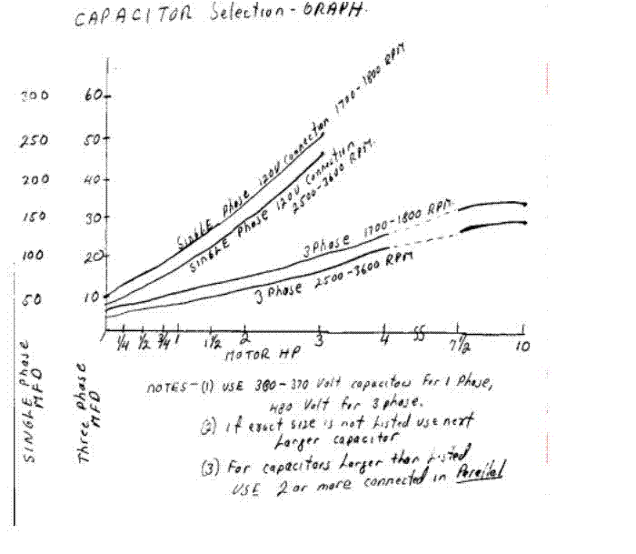

Ich würde gerne einen Asynchronmotor als Generator im Inselbetrieb
betreiben. Ich möchte dem Kopfschütteln gleich zuvor kommen: Doch es
geht, obwohl da nur ein Stück Metall rotiert!
Die Idee ist, durch eine Wasserturbine die in etwa eine mechanische
Leistung von 3,5kW bringen sollte, den vorhanden ASM 4kW anzutreiben und
damit ein paar Heizstäbe zu betreiben. Es kommt also nicht wirklich auf
Spannung und Frequenz an.
Ich bin mir nur nicht recht klar, wie ich die Kondensatoren
dimensioniere. Meine Gedanken gehen in folgende Richtung: Der Motor
nimmt im Nennbetrieb z.B. S=5kVA, Q=3kvar, P=4kW auf. Ich betreibe ihn
als Generator mit einer Drehzahl von s_sync + schlupf und entnehme eine
Leistung von 4kW. Dann muss ich doch soviel Kapazität bereitstellen,
dass sich bei f_nenn und U_nenn eine kapazitive Leistung von 3kvar
ergibt. Nehme ich weniger Leistung ab, muss ich die Kapazität
verringern. Jetzt machen mir sicher Wirkungsgrad und Nichtlinearität der
Motorkennlinie einen Strich durch die Rechnung aber eben so ungefähr...
Meinung? Lieg ich da komplett falsch, oder ist das ein Ansatz?

ohne kondensatoren läuft ein asynchrongenerator im inselbetrieb nicht
hoch. ich hab das mal mit einer LED an einem kleinen motor ausprobiert.
das lüfterrad von dem ding funktionierte mit 8-10 bar druckluft richtig
gut "in die andere richtung". sprich an der drehzahl kann es nicht
gelegen haben, daß die LED nur gaaanz schwach leuchtete. **fg**
asychrongeneratoren brauchen einen der spannung versetzen strom. sie
können auch so gut wie keine blindleistung liefern, das können nur
synchrongeneratoren. daher sind die benötigten kondensatoren für 4kw gar
nicht so groß, vielleicht 100µF und die fast rein ohmische last (lampen
oder heizstäbe) ist ideal. am besten mal einen (defekten?) stromerzeuger
aus dem baumarkt untersuchen, der einen asynchrongenerator hat. aber von
den mini-dingern im baumarkt geht keiner, da haben die meisten
synchrogeneratoren.

So weit ich das verstanden habe, funktioniert die Spannungsregelung ohne
Umschalten von Kondensatorgruppen. Der Blindstrom wird durch 3-phasige
Beschaltung mit Kondensatoren stark überkompensiert, wodurch ein
übererregtes Maschinenverhalten erzwungen wird. Das sorgt dann durch
eintretende Eisensättigung für die notwendige Spannungsregelung.

ich habe hier stromerzeuger in verwendung.
einmal einen etwa 3,5kw diesel /220v 50Hz
... dieser hat einen 36uF 400 Volt Kondi
und dann noch einen etwa 2kw / 220V 50Hz
... der hat einen 16uF 400 Volt kondi
da es sich ja um 50Hz Maschinen handelt, ist die drehzahl auf 3000U/min
geregelt. wenn die regelung mal daneben hängt und die dinger zu schnell
laufen,
wird es für die kondis sehr schnell eng .
gruss klaus

Klaus De lisson (kolisson) schrieb:
>ich habe gestern mal den google auf (fast) englisch befragt.
>die antwort könnte interessant für dich sein.
>... http://www.redrok.com/cimtext.pdf
Danke, auf die Idee kam ich noch gar nicht. Das aus dem Link
entscheidende Bildchen hab ich mal hier angehängt. Daraus
schließe ich einen direkten Zusammenhang von abgenommener
elektr. Leistung und der bereitgestellten Kapazität. Meinungen
dazu?
