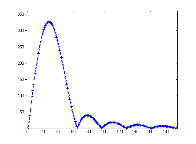

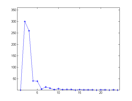

von Peter K. (peter26)
Hi ...
Also mir hat in der Hinsicht sehr geholfen ... das man sich vorstellt
das die FFT(DFT) eigentlich die DTFT abtastet ... je länger dein Signal
ist desto schmäler wird die Mainlobe in der DTFT, durch anfügen der
Nullen wird die DTFT dann nur noch öfter abgetastet ... was an der
Mainlobebreite nichts ändert. Auch bezgl. Fensterung ist das
Rechteckfenster (das du ja indirekt andwendest) optimal hinsichtlich der
Mainlobebreite.
Was jedoch passiern kann ist, das wenn die Abtastung der DTFT zu gering
ist das zb. bei Ermittlung der Signalfrequenz (Aufgrund des Maximums im
Frequenzbereich) ein Fehler auftritt, weil eben gerade der Abtastpunkt
nicht am Maximum der Sincfunction liegen kann -> deshalb benötigst du
Zeropadding.
.) Um Auflösung zu erhöhen -> mehr Signalinformation
.) Um Frequenzgenaugigkeit zu erhöhen -> Zeropadding
Hab dir auch 2 Plots angehängt (nicht wirklich sehr professionell, ohne
Beschriftung aber sollen ja nur die Auswirkung von Zerropadding zeigen).
Hoffe ich hab dich nicht zu sehr verwirrt :-)
lg Peter
von Mark B. (markbrandis)
Hm, ist das was man da sieht (also bei dem mit Zero-Padding) der Betrag
von sinc(x)?
Ja genau der Plot stellt den Betragsfrequenzganz eines Sinussignals dar
(sig=sin(0:0.1:10*pi)) -> deshalb auch die halbe Sincfunktion.
Um den Effekt zu zeigen kann man sich auch einfach die
Fouriertransformierte der Fensterfunktion (Rechteck) anschaun.
Einfaches Programm dazu: (in Matlab)
rect_sig=ones(1,500); % Fensterfunktion -> Signalauschnitt
sig_freq=fft(rect_sig,1024); % Auffüllen auf 1024 Werte -> Zeropadding
sig_freq=fftshift(sig_freq);
plot(sig_freq,'-*')
lg Peter
Peter K. schrieb:
> plot(sig_freq,'-*')
Natürlich plot(abs(sig_freq),'-*');
lg Peter
