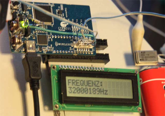

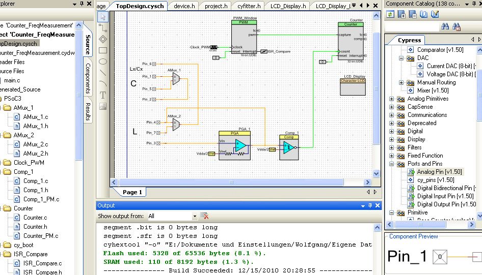

Nachdem ich mit den Beispielprogrammen zum PSoC3 Starter Kit genug
gespielt habe und dabei die IDE kennenlernte, habe ich versucht, eine
LCD-Anzeige (2 mal 16 Zeichen) an die Erweiterungsports anzuschliessen.
Zum Funktionstest habe ich eine Beispielapplikation angepasst, (nur der
LCD-Port war zu ändern), und zwar einen Frequenzzähler. Siehe hier:
http://www.cypress.com/?rID=38720
Hat auf Anhieb funktioniert. Nur die LCD- Anzeige gefällt mir noch
nicht: Da mit 3.3V versorgt, bräuchte sie eine negative
Kontrastspannung.
Ein 7805 und 2 Dioden könnten das Problem lösen. Versorgung des LCD-
Moduls mit 5V, je nachdem vom USB oder von der 9V- Batterie.

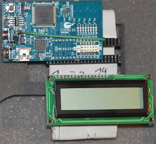

da ein paar Fotos mehr sagen als viele Worte, hier mein derzeitiger
Stand:
Mit zwei IDE- Computerkabeln kann man eine LCD- Anzeige an die
vorhandenen Ports anschließen. (Natürlich muss man die einzelnen Pins
richtig zuordnen!) Über die verbleibenden 20 Anschlüsse lassen sich
weitere Signale abgreifen. Man muss halt ein wenig schnippeln und
löten...
Mit etwas Tesafilm wird alles isoliert und befestigt. (Der lässt sich
für spätere Änderungen/ Erweiterungen leicht durchtrennen.) Ich habe die
5 Volt von einem 78L05 erzeugen lassen und dem Kabel zugeführt (die
grüne Leitung). Der Widerstand für die richtige Kontrastspannung wurde
durch Versuche ermittelt und mit in das Kabel integriert.
Ich empfehle dringend, sämtliche Verbindungen mit einem Durchgangsprüfer
zu testen, bevor man sich Ärger einhandelt! Bei Interesse kann ich die
Kabel/Steckerbelegung posten.

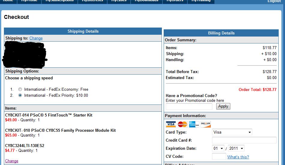

die frage war auch nach psoc3, und dafür sind versandksten free wenn man
economy nimmt.
Ich kann dir aber einen trick sagen, nimm irgendein psoc3 dazu (oder was
auch immer), dann hast du versand option für 10$ express oder economy
for free ... oder sag bescheid da ich den Kit010 bestellen will, dann
können wir teilen die kosten.

Ok, ich hätte gedacht das es für den Shop gilt und nicht für bestimmte
Produkte. Ich habe nun nach deinem Hinweis noch den PSoC 3 FirstTouch
Kit hinzugefügt, aber es bleibt bei den Versandkosten. Somit würde ich
auf dein Angebot zurückkommen und bei dir mitbestellen. Ich melde mich
gleich mal per PN - und schonmal vielen Dank!

von W.Kiefer (Gast)
Hallo tinman,
Da Du Dich angesprochen fühlst, hier mein PSoC- Budget zum Vergleich:
Fünf engineering samples (PSoC3) für lau, weil ich mich mit einem
durchdachten Konzept an Cypress Deutschland gewandt habe. Kam per FEDEX.
Fünf Adapter- Leiterplatten aus Thailand, Bestückung hier vor Ort: 35 €
Ein PSoC3- First Touch Starter Kit (unter 60€)
Eine LCD- Anzeige 6.15€
summa summarum ca. 115€ Auch mit diesem geringen Aufwand kann man
erfolgreich programmieren+entwickeln.

von W.Kiefer (Gast)
Hallo Gemeinde!
Habe soeben ein PSoC5 Starter Kit bestellt, direkt bei CYPRESS USA.
Kostenpunkt: ca. 70€ (84$) Gibt es auch z.B. bei ARROW, für ca. 86€.
Da das Porto mit 35$ zu Buche schlägt, könnte man sicher durch eine
Sammelbestellung etwas sparen... Damit wäre dieser Thread vielleicht für
den einen oder anderen von Nutzen.

von W.Kiefer (Gast)
nach längerer Pause nahm ich wieder das PSoC3- Starterkit zur Hand.
Ich wollte als erstes wissen, wie schnell die internen Zähler arbeiten.
Es gibt da bei Cypress.com ein Beispielprojekt, an das ich mich im
Wesentlichen halten konnte.
Der erste Versuch mit einem PWM als Zähltor funktionierte bis 32 MHz,
bei 66 MHz Systemtakt. Leider kann man den PWM nicht aus einer externen
Referenz speisen. Daher der zweite Versuch, mit einem externen 1,8432
MHz Quarzoszillator, der einen 16- Bit- Zähler ansteuert. Damit läßt
sich eine höhere Genauigkeit erzielen, ebenfalls bis 32 MHz.
Da das Projekt in C geschrieben ist, sollte es sich problemlos auf PSoC5
übertragen lassen. Das will ich als nächstes erproben.
Grüße, Wolfgang
Bei PSoC1 konnte man offiziell bis 12MHz gehen, und die Zähler auch
asynchron laufen lassen. Gehts bei PSoC3 und 5 nur noch synchron? Sieht
ja jetzt danach aus.
von Wolfgang Kiefer (Gast)
Ob das wohl so geht?
Das Bild (Ausschnitt vom PSoC Designer) soll ein L/C- Messgerät
darstellen, wenigstens die Hardware. Es müssen noch eine
Festinduktivität (L) und eine genaue Kapazität (C) angeschlossen werden.
Der OpAmp hat eine steuerbare Verstärkung. Die Frequenz wird a) im
Leerlauf und b) mit angeschlossenem Messobjekt (L oder C) gemessen. Der
Frequenzunterschied wird ausgewertet und und gibt das Messergebnis vor.
Eure Meinungen sind gefragt.
Tschüß, Wolfgang
Hm. Vor allem bei Induktivitäten muß man an deren Nennfrequenz denken,
also die Frequenz wo sie später ihren Wert auch bringen soll. Die
Induktivität ist nämlich bei realen Spulen stark frequenzabhängig.
Ähnlich bei Kondis...
Also solltest du mal nach dem GBW der internen OpAmps schauen. Das
könnte schnell knapp werden.
Designformel:
notwendiges GBW = Verstärkung mal Nutzfrequenz mal Güte des Filters
