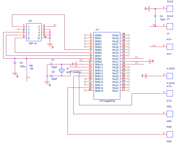

hallo ich möchte mit der Philiphs DC 3840 kamera aus dem Ulrich Radig
Shop mit einem Microcontroller bilder machen.
Meine Schaltung ich habe ein Atmega 644p anden ich die Kamera hänge
RX Kamera -> TX Microcontroller Pin 15
TX Kamera -> RX Microcontroller Pin 14
Vcc Kamera -> Vcc 5V
GND Kamera -> Gnd Kamera

von Thomas B. (escamoteur)
Hallo Gerhard,
er verwendet doch den gleichen Prozessor, daran sollte es also nicht
liegen. Wenn Du uns Deine Schaltung als PNG posten würdest, könnten wir
auch dazu ne Meinung äußern.
Verwendest Du den richtigen externen Quartz?

von Sdfwef W. (huberg)
Hallo
ich verwende einen  Atmega 644p statt 644 soweit ich weiß sollte das
nicht zu Fehlern führen.
Ich verwende auch den richtigen Quarz 14,7456 leider in der schaltung
falsch eingezeichnet.

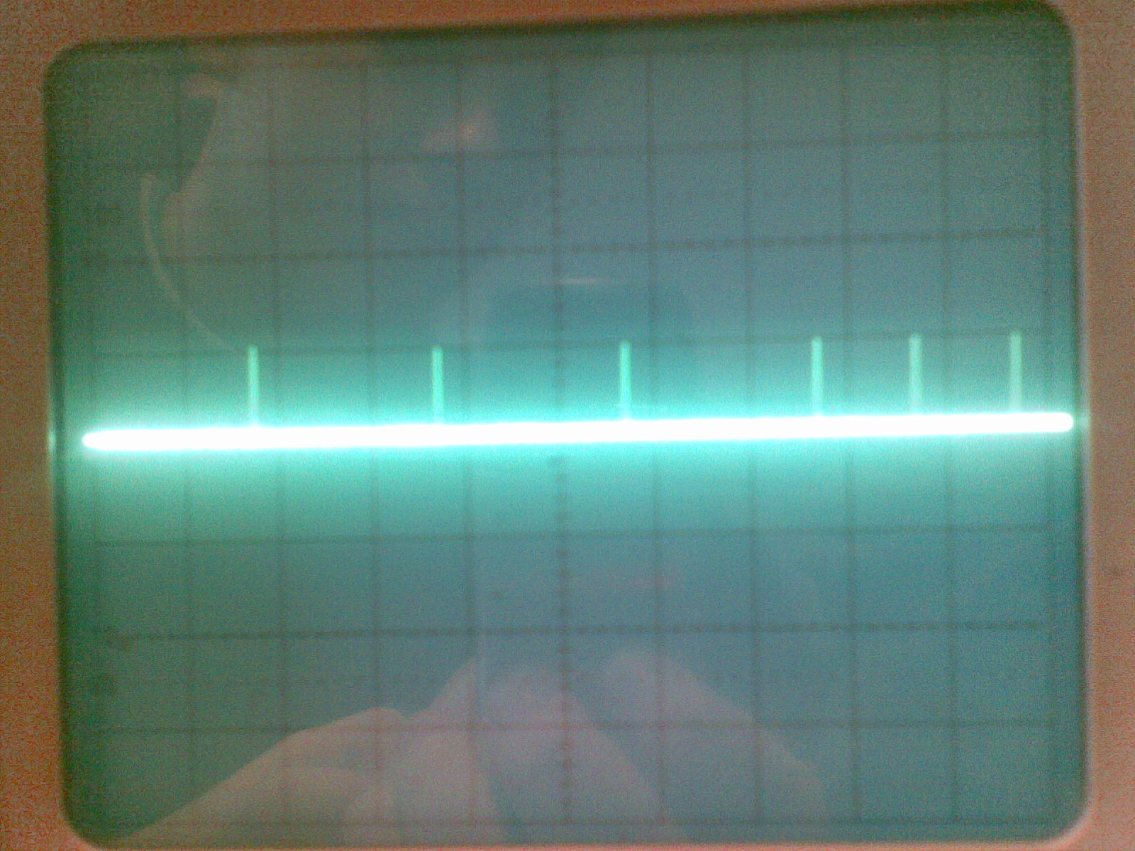

Hallo hier die geforderten bilder
KTX = was Kamera sendet
KRX = was Kamera empfängt
Ich bitte um Hilfe.
Mfg Gerhard
Was sendest Du denn, auf dass Du diese Bilder bekommst?
Wäre auch gut zu wissen, welche Zeitauflösung den Bildern zugrunde
liegt.

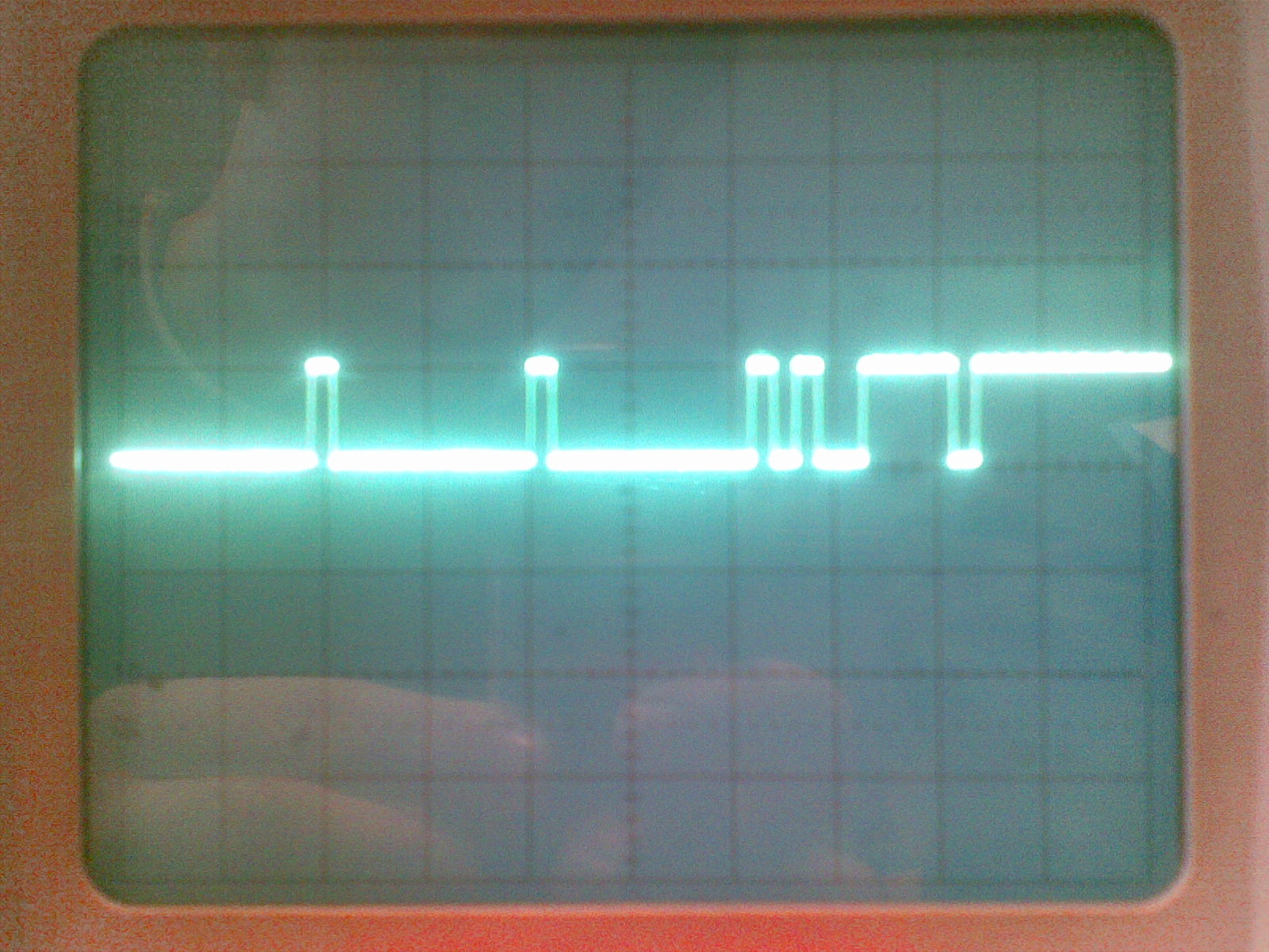

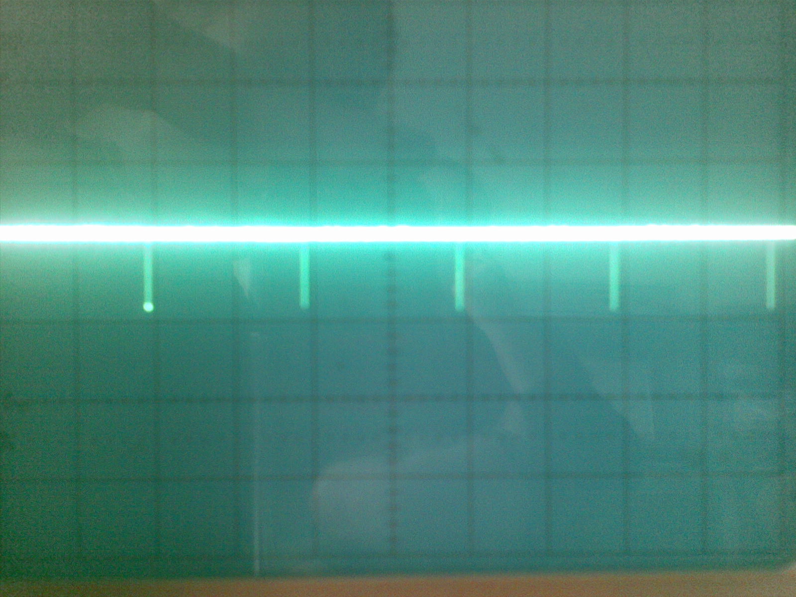

Hier ist das Richtige Bild das an die Kamera gesendet wird.
Volts/Div 5V
Time/Div 20ms
Danke für die Empfehlung aber der Logicanalyser steht mir leider nicht
zur Verfügung.
Wenn man dann genauer schaut das zweite Bild sieht man die Abfolge.
5V pro Divison
10µs pro Divison
Danke für deine Antworten bin am verzweifeln.
Meine Überlegung da das Signal von der Kamera 2,5 Volt hat muss man
dieses Signal verstärken das der Microcontroller erkennen kann.
Mfg Gerhard

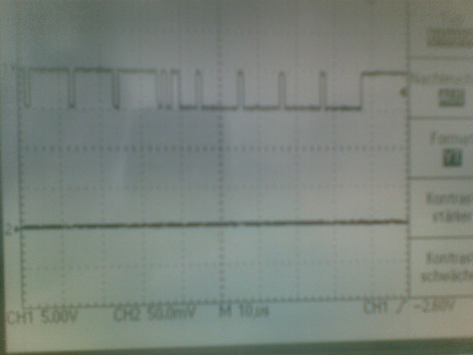

ja danke wenn ich jetzt ein invertierendes NAND Gatter mit
Smithtriggereingang(74HC132AN) nehme dann sollte ich ein passendes
Signal dem Microcontroller liefern können oder?
Danke
Mfg Gerhard
Ich habe jetzt ein Signal von der Kamera zum Microcontroller wie im Bild
zu sehen ist es ist ungefähr 4 Volt groß und 10µs pro divison
Zeiteinheit. Am PIN PD5 kommt nichts warum und wie kann man das Problem
lösen?
Danke für eure Antworten
Mfg Gerhard
Verwendest Du imm noch die Software von Uli Radig?
Ich würde fürs Debuggen erst mal versuchen die RS232 von Hand zu
programmieren.
Eventuell auch schon mal den AVR gewechselt, nicht dass der defekt ist.
Tom

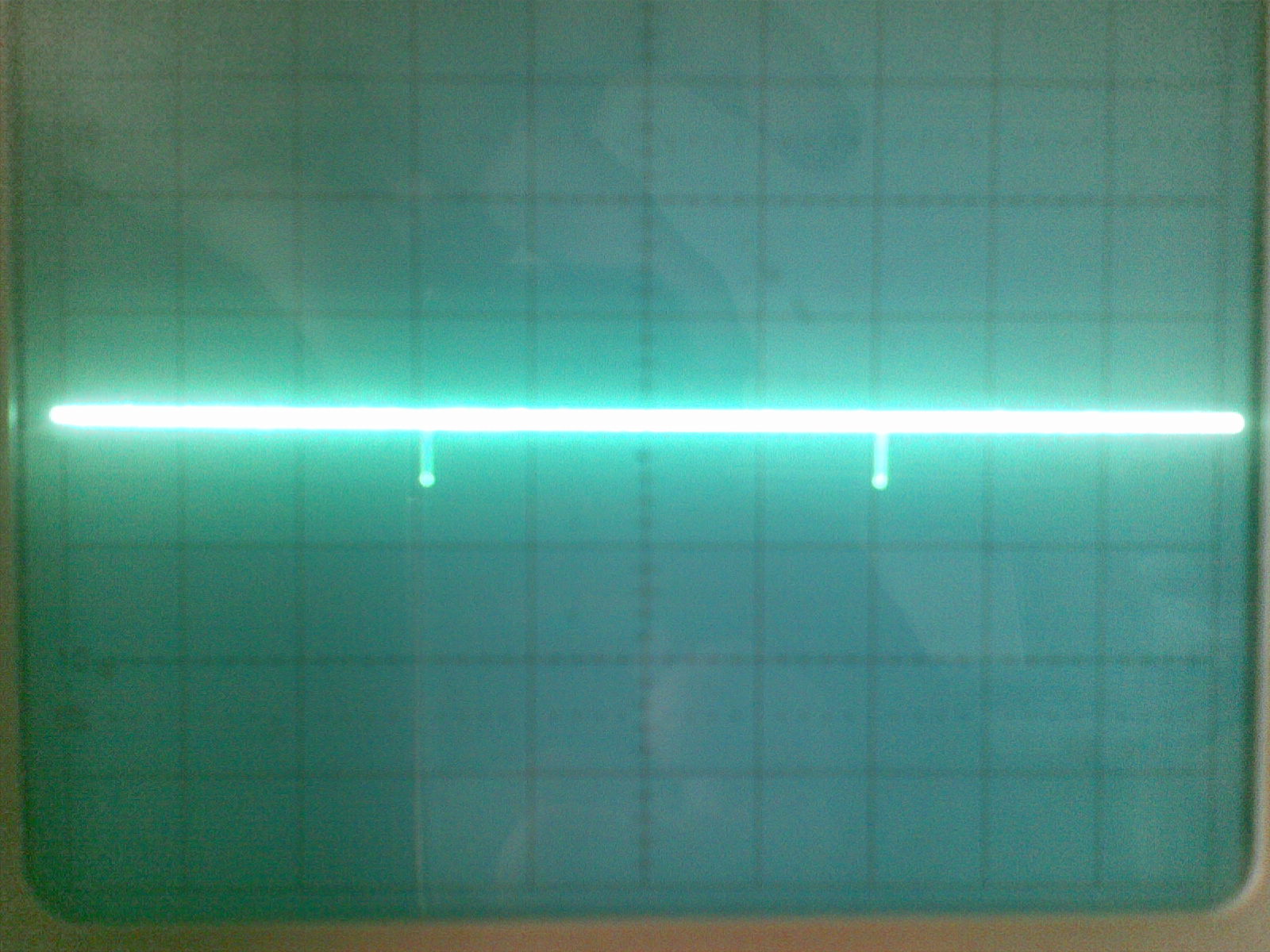

Hallo
ja also das was der avr zur kamera schickt stimmt, das ist das 0xFF 0xFF
0xFF 0x0D 0x00 0x00 0x00 0x00 was bei ulrich seiner homepage steht, dann
antwortet die kamere mit 2 datensätzen bei denen ich mir nicht sicher
bin ob die stimmen (sollten 0xFF 0xFF 0xFF 0x0E 0x0D 0x00 0x00 0x00 und
0xFF 0xFF 0xFF 0x0D 0x00 0x00 0x00 0x00 sein).
 also rx und tx sollte auch richtig ausgekreuzt sein.
und am pin d5 kommt nie etwas
RXCAM was Kamera empfängt
TXCAM 1 und 2 was Kamera zurücksendet
5V/Div
10µs/Div
Mfg Gerhard
sorry 2 bilder vergessen
Mfg gerhard
