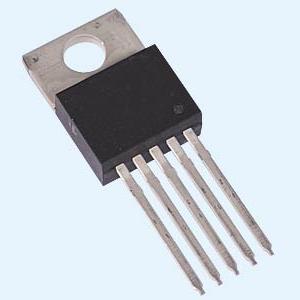

Ich suche einen Leistungstransistor, z.B. TO220 oder so, mit einem
eingebauten Temperatursensor. Dies könnte z.B. eine zusätzliche Silizium
Diode auf dem Chip sein. Kennt jemand so ein Bauteil?
Gibt es wohl nur als MOSFET-Variante.
Wie wäre es mit einem Spannungsregler oder temperaturgeschützten Audio
OpAmp?
von Fritz (Gast)
On Semi hat sowas, such mal nach ThermalTrak.

Sorry, ich hätte doch besser schreiben sollen, was ich damit will:
Der Transistor soll Heizelement und Sensor für einen
temperaturstabilisierten Quarz-Oszillator sein.
uA733 wurde dafür verwendet.
