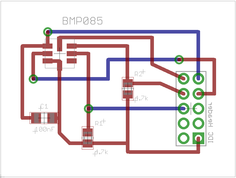

ich habe einen MSP430FG439 an den ich gerne den BMP085 Drucksensor
anschließen möchte. Der Sensor hat nur I2C und bei dem yC ist diese
Schnittstelle nicht in Hardware vorhanden. Somit würde ich diese gerne
mit Hilfe der Softwarevariante "erzeugen".
http://www.mikrocontroller.net/articles/MSP430_Codebeispiele#I2C.2FTWI_in_Software
Habe dazu die beiden I/Os P3.5 (SCL) und P3.7 (SDA) genommen.
In einem ersten Schritt möchte ich nun den Bus-initialisieren, den
Sensor durch senden von 0xEE (Adresse + write) ansprechen und dann
überprüfen, ob das Acknowledgement gessetzt wird.

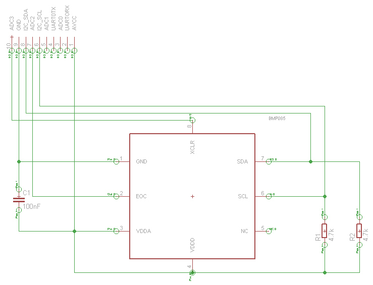

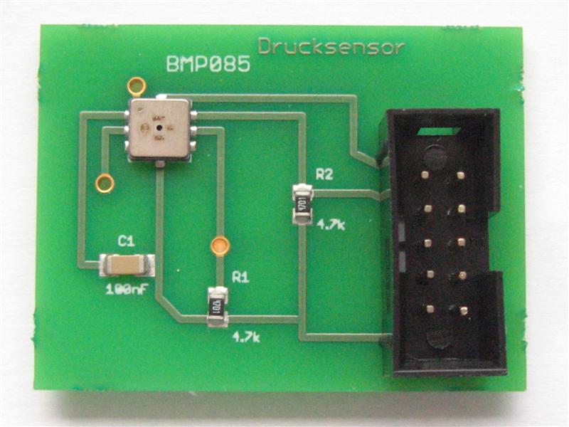

Das Problem ist, dass der Sensor trotzdem kein Acknowledgement gibt.
Vielleicht könnt ihr mir ein paar Meinungen zu folgenden
Fehlermöglichkeiten geben:
1) Anschlusskabel - ca. 20 cm Flachbandkabel?
Laut Spezifikation S. 42 dürfen es wohl nur max. 10 cm sein.
2) Kabel schlecht belegt?
VDD - frei - frei - frei - frei - SCL - EOC - SDA - GND - XCLR
Eigentlich sollte es wie ebenfalls auf S. 42 beschrieben folgende sein:
SDA - VDD - VSS - SCL
http://www.nxp.com/acrobat_download2/literature/9398/39340011.pdf
3) Der Sensor kann bis 3,4 MHz Takt auf SCL-Line (Beschreibung S. 15)
http://www.bosch-sensortec.com/content/language1/downloads/BST-BMP085-DS000-05.pdf
Welche Taktrate sollte ich denn nehmen? Mir würde eigentlich 1 kHz
reichen. Gibt es da eine Mindestgeschwindigkeit?
Dennis A. schrieb:

OP
Hab kein Oszi, aber wenn ich die Spannung direkt am SMD-Sensor messe,
dann kommen die Pegel korrekt und deutlich im vorgeschriebenen Bereich
von <0,2 * VDD für low und >0,8 VDD für high an.
Weiß halt nicht ob es noch Störeinflüsse gibt, die mein digitales
Multimeter nicht anzeigen kann. Vielleicht weil die Frequenz zu groß
ist?
Das mit dem 100 kHz hört sich gut an - das ist mehr als ich brauche.
4) Würde es was bringen den EOC (end of conversion - ist ein input an
den der Sensor high anlegt, wenn er fertig mit seinen Berechnungen ist)
und den XCLR (ist ein output, der einen Reset des Sensor durchführt)
nicht anschließen? Könnte auch ohne die beiden leben?
5) Sollte ich SDA mal an P2.0 und SCL an P2.1 anlöten? Dann müsste ich
nichts mehr an der Software ändern. Aber eigentlich sollten ja P3.7
(SDA) und P3.5 (SCL) auch funktionieren, da sie nach Datenblatt als
"General-purpose digital I/O" gekennzeichnet sind. Und ich konnte sonst
keine anderen verwendeten Funktionalitäten in der Software finden.
http://focus.ti.com/lit/ds/symlink/msp430fg439.pdf

Was für Pull-Ups hast du dran (größe)?
OP
Hab jetzt die PINS auf P2.0 und P2.1 getauscht und jetzt funktioniert
die Sache.
Kanns's mir zwar von der Software her nicht erklären, aber vielleicht
war es schlecht gelötet - obwohl ich es durchgemessen und mit dem
Multimeter nichts erkennen konnte.
Werde mich jetzt mal an ein paar Messungen versuchen ;-)
Vielen Dank an alle für die schnelle und professionelle Hilfe.
