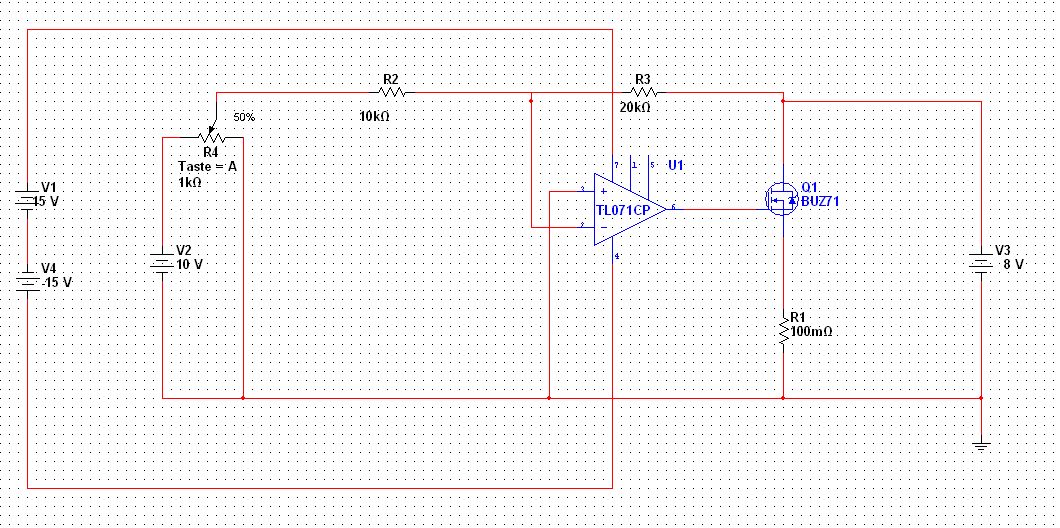

OP #1522671
[ ] Ich will erst noch eine elektronsiche Last bauen, habe bisher nur
den buz71 und nur eine grobe Vorstellung wie es laufen könnte
Ich habe ein Bild angehangen, das zeigt den Ansatz. Über den Poti
(Spannungsteiler) stelle ich nur für die Aimulation die 0-10 Volt ein.
Die Last habe ich mit 8 Volt DC aufgezeichnet, wobei die die echte
Generatorspannung natürlich abweichend ist.
Der Generator liefert bis max. 2Watt wobei bei den meisten Drehzahlen
die Leistung weit  unter 1 Watt ist. Die Abgegeben Spannung ist max 10
Volt.
Die Versorgungsspannung des OP ist mit +-18 volt im Datenblatt
angegeben. Kann ich ihn überhaupt mit, wie in der Zeichnung angegeben
betreiben?
Moderator (Firma: Titel) Persönliche Seite #1522689
Eins vorab:
Dein TL071 ist nicht für unipolare Versorgung geeignet.
Grundlegend:
Offenbar willst du die Abhängigkeit des Drainstroms von der Gatespannung
ausnutzen. In der Praxis geht das schief, weil dort signifikante
Temperatur- und Exemplarstreuungen auftreten.
Grobe Richtungsvorgabe:
Du willst doch den Ausgang (Drain von Q1) regeln. Dann mußt du genau
dieses Ausgnagssignal in deine Reglerschaltung zurückführen (und nicht
das Gate-Signal).
Gast #1522694
Problem wird sein, dass laut deiner Zeichung deine Last parallel zum
Mosfet liegt. Wo liegt da der Sinn? Wo ist die Versorgung zur Last,
welche du schalten möchtest?
Wenn du einen NMosfet verwenden willst, dann wirst du diesen als LOW
Side Schalter einsetzen müssen btw.

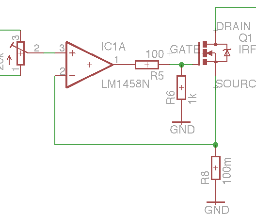

Gast #1522799
Na wie man das aufbaut überlass ich jetzt mal anderen, ich will das ja
nicht aufbauen, ich hab meine elektronische Last ja schon mal aufgebaut
mit nem LM1458. Funktioniert ganz gut. Normalerweise würde ich, wenns
nur um ne Last geht, den Mosfet von einem OP ansteuern lassen, Drain an
Vcc, Source an einen Widerstand + an einen Eingang des OPs, am anderen
Eingang des OP hängt meine Ref-Spannung mit der ich den gewünschten
Strom einstelle. Und der Widerstand ist mit der noch freien Seite an GND
angeschlossen.

OP #1522837
Hab die Rückführung jetzt an den Drain angeschlossen. War das so
gemeint?
Die Versorgungsspannung für den OP hab ich jetzt auf +15 bzw -15 Volt
geändert. Muss ich diese auch mit der Masse verbinden?
Der 100m Ohm Widerstand ist als Messwiderstand zur Leistungsbestimmung
gedacht.
Könnte die Schaltung so funtkionieren?
@ Michael: kannst du mal ein bildchen zeichnen?
Gast #1523364
Nein, nicht wirklich. Ich zitiere mal aus dem Eingangspost:
>damit soll der Generator einer Modell Windkraftanlage
>belastet werden. Ich möchte die einstellbare Last mit einer Spannung von
>0 bis10 Volt (bzw. -0 bis -10 Volt get auch) Steuern.
Mit einer Spannung von 0-10 V soll also lediglich die Last eingestellt
werden. Hauptsächlich geht es darum, von dem Generator entsprechend
Leistung anzufordern und das geht doch prima indem man ihm einen
einstellbaren Widerstand (ein Mosfet ist ja nichts anderes) vor den Latz
knallt.
