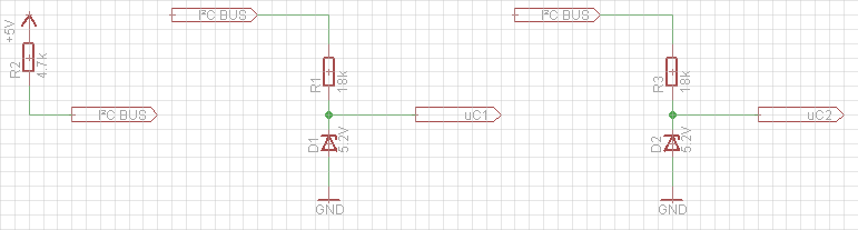

OP #1524131
Aus meiner Sicht ist das Problem, dass die Z-Diode einen gewissen
Widerstand benötigt, um gewisse Ströme abbauen zu können und diese mir
nicht abraucht. Und genau dieser Vorwiderstand ist das Problem.
Ich hab mal einen Schaltplan angehängt, damit man das Problem vllt.
sieht und den Spannungsteiler erkennt ... vllt. gibt es auch noch eine
andere Variante mit der Zenerdiode.
Liebe Grüße
 Christian
Gast #1528769
Es funktioniert so  es nicht, da
wenn IC1 die Leitung auf Low zieht
aus Sicht von IC2 ein Spannunsteiler
ergibt:
Vcc --- 4,7kOhm (Pullup) ----- ----- 18kOhm (Wiederstand  vor IC1) ----
Masse
                             IC2
Damit währe bei 5V Betriebsspannung eine Spannung von 3.9 V gegen Masse
zu messenm, was normal ein Hight für IC2 währe und damit die Information
falsch übertragen wurde.

OP #1529172
Jörg S. schrieb:
>>Es geht mir eigentlich nur darum, dass die I²C-Schnittstelle überlebt
>>wenn mir ein Depp da 24V Volt drauf gibt.
> Dann setz doch einfach ne Diode in Flussrichtung vom µC Pin gegen
> VCC-µC.
Auch eine Diode dürfte einen Vorwiderstand zur Strombegrenzung
benötigen, sonst fallen hier auf einmal rund 19 Volt als
Kurzschlussstrom ab und mir raucht die Diode ab ... Vorwiderstand bringt
aber das gleiche Problem mit, wie die Z-Diode ...
>>Das ist genau das Problem, warum ich hier keine Z-Diode einsetzen kann.
> Was Maximilian wohl meint ist das es schon so mit den 18k nicht
> funktioniert.
> Wo kommen eigentlich die 18k Ohm her? Warum nicht viel viel
> Niederohmiger? Dieser Widerstand müsste schon wesentlich kleiner als die
> Pull-Ups sein damit der I²C noch halbwegs funktioniert.
18k Ohm ist die oben beschriebene Strombegrenzung. Wenn der Widerstand
sehr viel kleiner sein müsste (ich meine, definiert ist Low bis 0,3V,
d.h. bei 5V I²C müsste der Strombegrenzende Widerstand hier bei ca. 300
Ohm liegen) und hier dann 24V anliegen, muss der Widerstand mal eben
rund 1,2 Watt (19V * 0,063A) verbraten ... für ein kleines SMD-Bauteil
etwas viel ...

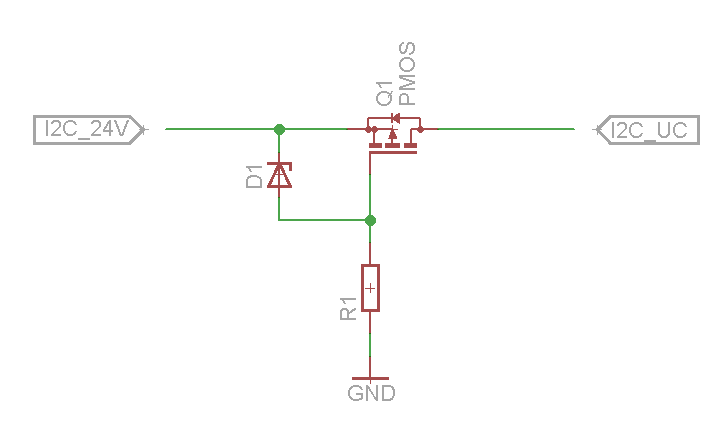

Zumindest würde ich es so Dimensionieren das der Widerstand bei 24V an
seiner Leistungsgrenze ist.
SMD 1206 = 0,25W -> @19V = 1,4k Ohm. Wäre schon mal um einige Faktoren
kleiner.
Ich vermute aber mal das man mit so ein paar passiv Teilen nicht
wirklich was erreichen kann. Möglicherweise muss was aktives mit MOSFET,
IC o.ä. her.
Im Anhang mal ein Schnellschuss ohne Funktionsgarantie :)
