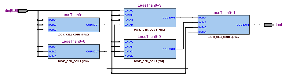

von Iulius (Gast)
Mich würde bei der For schleife stören das damit eine 3-level logik
aufgebaut wird, siehe png.
Insbesondere aber das es miserabel skaliert. Bei einem 10 Bit
schieberegister komme ich schon auf 17 Logicelements und 6(!) Level
Logik.
Da ist eben das Problem, das der Synthesizer wirklich einen Addierer
daraus baut und nicht etwa nur Komperatoren als würde man es händisch
hinschreiben.
(quartus übrigens auch, keine Macke von ISE)
mit der Zählervariante braucht man etwa gleich viel Ressourcen (da man
auf das Schieberegister verzichten kann), 2 Level 4LUT Logik und es

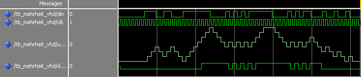

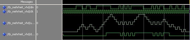

entity Mehrheit1 is
    Port ( din  : in   std_logic;
           clk  : in   std_logic;
           dout : out  std_logic);
end Mehrheit1;
architecture Behavioral of Mehrheit1 is
  signal ones : integer range 0 to 7 := 0;
begin
  process (clk)
  begin
    if rising_edge(clk) then
      if din='1' then
        if(ones<7) then ones <= ones+1;  end if;
      else
        if(ones>0) then ones <= ones-1;  end if;
      end if;
      if    ones>3 then dout <= '1';
      else              dout <= '0';
      end if;
    end if;
22
  end process;
23
end Behavioral;

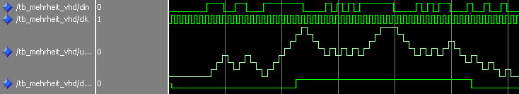

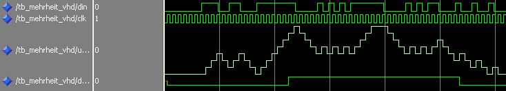

Verbraucht 5 LUTs und läuft mit 300 MHz  ;-)
Besser wäre es übrigens, zu sagen
"Eine 1 am Ausgang ist es erst, wenn mindestens 5 von 7 Werten '1' sind.
Und eine 0 kommt am Ausgang, wenn mindestens 5 von 7 Werten '0' sind".
Das gibt ein Schmitttrigger-Verhalten, und das Signal kann nicht
"zappeln", wenn mal so die Mitte erreicht ist:
  constant schmitttrigger : boolean := true;
begin
  process (clk)
  begin
      if din='1' then
      else
      end if;
      if (schmitttrigger=true) then
-- obere und untere Schwelle, Schitt-Trigger-Verhalten
         if    ones>4 then dout <= '1';
         elsif ones<3 then dout <= '0';
         end if;
      else
-- Nur 1 Schwelle
         else              dout <= '0';
22
         end if;
23
      end if;
24
    end if;
25
  end process;
26
end Behavioral;
von Iulius (Gast)
Sehr schön, bin gar nicht drauf gekommen das man das soweit noch
vereinfachen kann.
Die Lösung gefällt mir so auch deutlich besser. Stabiler, schneller,
kleiner und skaliert hervorragend.
Immer wieder lustig wie man sich doch mit einer erst so trivial
erscheinenden Aufgabe beschäftigen kann und sich immer neue (und auch
bessere) Lösungen ergeben.
Und dabei geht es ja nichtmal um Kleinigkeiten, im Vergleich zur ersten
Version mit Schieberegister sind das ja gerade mal noch <40%
Ressourcenverbrauch.
