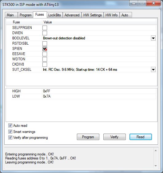

Ich habe eine STK500, der Tiny läst sich ansprechen und programieren
nur leider funzt mein Code nicht.

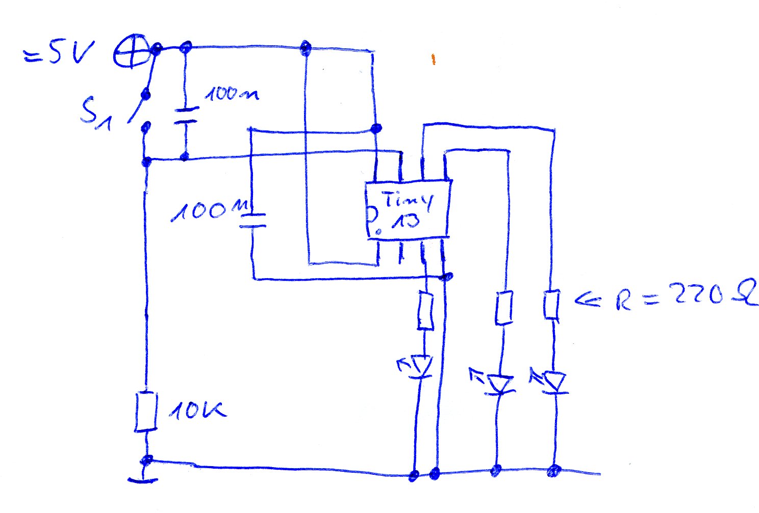

Hier noch das Layout mit den zuordnungen der Pins beim ATtiny13.
Ich habe keine Warnungen.
Das erste Problem muß auch schon weiter oben liegen weil der
Timervergleich schon nicht funktioniert.
in der If Schleife wird ja nur das vom Timer gesetzet Bit am Ausgang
wieder gelöscht.
> if (PB0 == 1);
kann ich damit nicht auch den Zustand von PB0 abfragen und auswerten?
Gruß Olli
