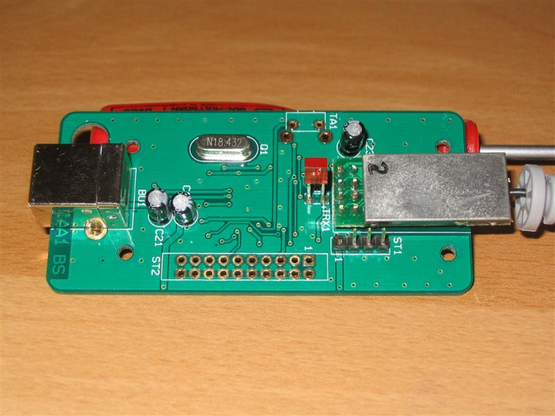

Mir ist in der Nacht etwas anderes eingefallen.
Ich habe den USB Konfigurations-Adapter, mit dem man die
HomeMatic-Komponenten parametrieren kann. Wenn ich meinen
Funk-Fenster-Drehgriffkontakt schalten lasse, sendet dieser etwas zum
USB-Adapter, der das Signal quittiert. Sichtbar ist das an der grünen
LED, die an der kleinen Drehgriffbox kurz aufleuchtet.
Leider habe ich heute auch keine Zeit weiter zu experimentieren, aber
ich könnte doch die Daten via Kabelanzapfung am USB-Adapter sniffen, die
das Funkmodul an den Mikrocontroller weitergibt?!
Da ich nur die Daten (Stellungsrückmeldung) brauche, könnte man eine Art
Filter im Sniffer-Mikrocontroller programmieren. Um die restliche
Verbindung kümmert sich ja der USB-Adapter. So brauche ich mich nicht um
die "sichere" Verbindung zu kümmern.
Anbei sind zwei Fotos, einige Pins vom ATMEL sind herausgeführt.
Weiß jemand, ob die Pins benitzbar sind?
Der ATMEGA ist ein ARM AT91S. Falls ich mich nicht verguckt habe, steh
dann da noch folgend drauf: SM7 S128
Beim Funkmodul sind auch drei Pins herausgeführt (Steckkontakte),
vielleicht ließe sich da was machen?!
Da ich nur einen Sensor habe, werde ich mir wohl einen zweiten besorgen
müssen, um die Nutzdaten erstmal manuell via PC herausfiltern zu können.
Gruß,
Marque
