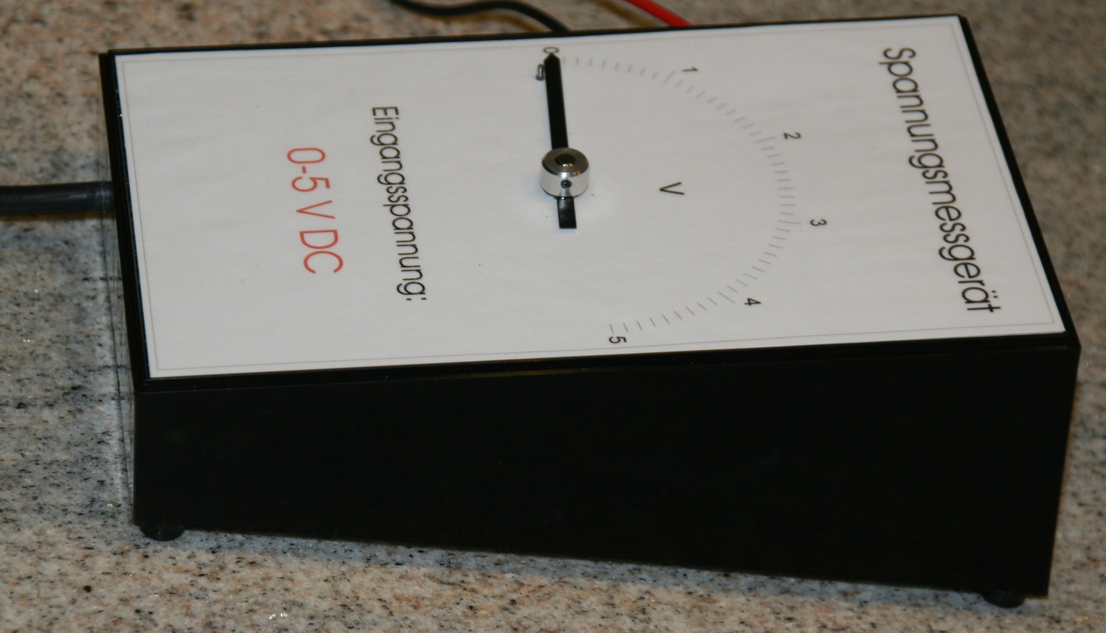

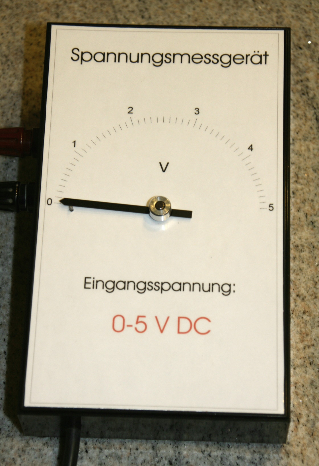

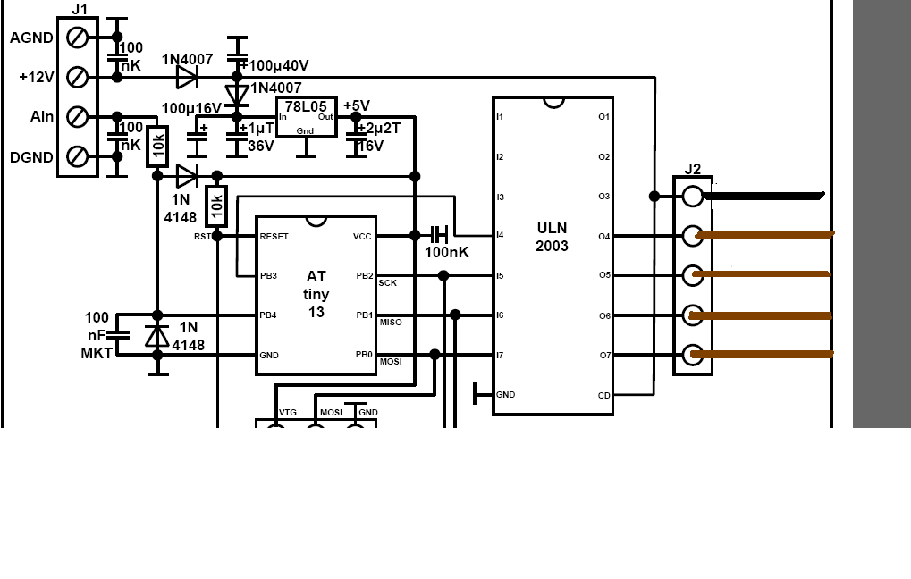

ich wollte euch mal mein Problem schildern und hoffe ihr könnt mir etwas
weiterhelfen.
und zwar Folgendes.

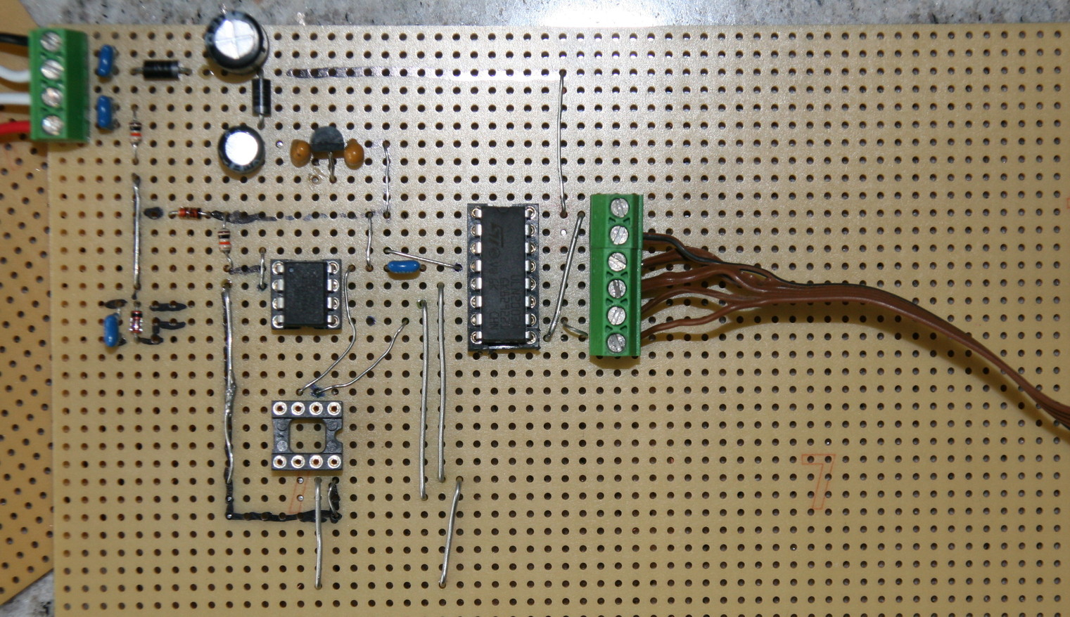

Ich habe mir als völliger Neuling in der Szene folgende Schaltung
gelötet: http://www.avr-asm-tutorial.net/avr_de/stepper/stepper.html
Also eine Schrittmotorsteuerung. Dazu muss ich meinen Attiny 13
programmieren.
Der Quellcode ist angegeben, allerdings habe ich als absoluter Neuling
dazu noch einige Fragen.
Welches käufliche Programmiergerät könnt ihr mir dafüe empfehlen? Ich
dachte an ein STK 500, allerdings wird in dessen beschreibung der Attiny
13 nicht direkt erwähnt, weshalb ich mir nicht sicher bin, ob das passt.

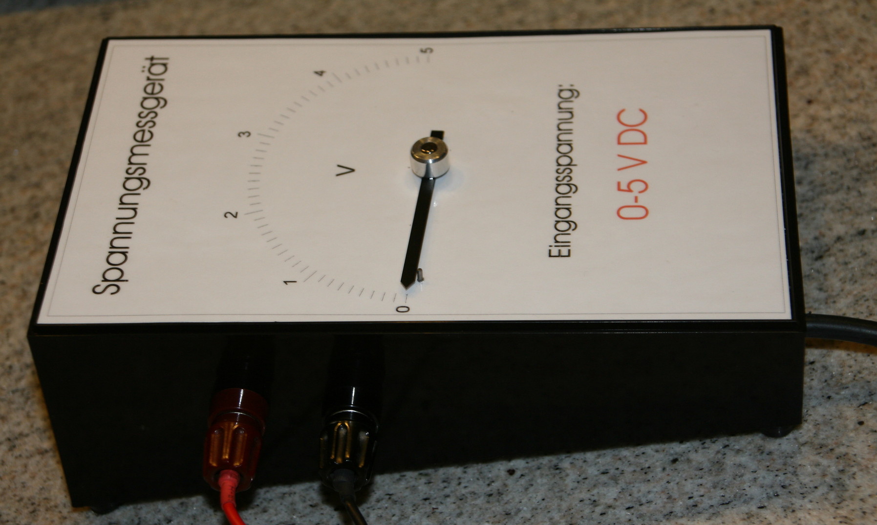

Außerdem muss ich den Quellcode ändern. Ich will, dass am Schluss
folgendermaßen haben. Das Gerät soll eine Art Spannugnsmessgerät werden.
Das heißt ich lege Spannung (im Bereich von 1-5V) an, z.B. eine Batterie
mit 1,5V und der Zeiger (auf dem Motor) soll dann einen entsprechenden
Ausschlag (= entsprechende Anzahl von Schritten) machen.
Ist jemand von euch in diesem Bereich fit und kann mir sagen inwiefern
ich da den Controller programmieren muss?
Wäre euch echt sehr dankbar, wenn ihr mir diesbezgl. helfen könntet.
Falls jemand von euch in meiner Nähe wohnt und mir helfen will/würde
(auch gegen Bezahlung)könnte man auch darüber sprechen, da ich das
unbedingt realisieren will, ohne all zu tief in die Materie
einzusteigen.
Falls dazu jemand Lust hätte könnte er sich ja mal unter st (ät)
wanekonline.de melden.
Ansonsten hoffe ich natürlich auf Hilfe aus diesem Forum und möchte mich
dafür schon einmal im Voraus recht herzlich bedanken.
steve

von gerd (Gast)
Hallo.

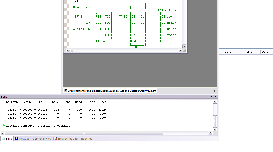

So, jetzt habe ich wieder etwas Zeit. Ich habe mir das jetzt mal
angesehen. Ich hatte die Steppermotorsteuerung für einen Floppymotor mit
angeflanschtem Getriebe geschrieben, um damit einen riesengroßen
Drehkondensator zu drehen. Das Zahnradgetriebe hat ein
Übersetzungsverhältnis von um die 12. Das brauchte mit dem Getriebe 1276
Schritte des Steppermotors, um eine ganze Runde zu drehen. In der
Software gibt es dazu folgende Zeilen:
; Konstanten
.equ cSmSteps = 1276 ; 2552/2, Anzahl Schritte pro Umdrehung
.equ cSmFreq = 145 ; Frequenz Schrittmotorgeschwindigkeit
;                 ; Minimum: 5 Hz, Maximum: 1171 Hz
.equ cSmDelay = 390 ; Anzahl Takte vor Abschalten der Magnete
Wenn Du hier statt 1276 nur 100 oder 80 einträgst und neu assemblierst,
dürfte Dein Problem schon erledigt sein. Mit diesem Wert wird später
multipliziert, um den neuen Soll-Schrittstand zu errechnen. Der Stepper
fährt vor oder zurück, je nachdem ob der Soll-Schrittstand größer oder
kleiner ist als der Ist-Schrittstand.
Der ADC-Eingang vom Tiny13 misst die Spannung mit der Betriebsspannung
von 5 V als Referenz. 0 Volt entspricht einem Soll-Schrittstand von
Null, 5 V dem Soll-Schrittstand cSmSteps. Nach jedem Messzyklus dreht
der Stepper sich auf den neuen Sollwert ein und bleibt dann dort stehen.
Ich habe zum Einstellen der Spannung 0..5 V ein 10-Gang-Poti verwendet.
Die Einstellung des großen Drehkondensators erwies sich im praktischen
Betrieb als noch etwas zu grob. Ein noch etwas stärker untersetzendes
Getriebe wäre wahrscheinlich besser gewesen. Da Dein Schrittmotor ohne
Untersetzung mit einem großem Anzeiger sichtbar hoppeln wird, wäre eine
Untersetzung mit einem Getriebe auch bei Dir wahrscheinlich angebracht.
Das ganze Anschlag-Detektiererei-Mimik kannste Dir sparen, wenn Du die
Spannung vor dem Abschalten auf Null Volt drehst, den Stillstand des
Steppers abwartest und dann erst die Betriebsspannung abschaltest. Dann
steht er beim Einschalten immer auf Null. Wenn mal nicht, dann den
Stepper mit der Messspannung auf linken Anschlag fahren,
Betriebsspannung Ausschalten, Poti auf linken Anschlag drehen und wieder
einschalten. Das war es schon.
So, jetzt bin ich gespannt, ob Du es hingekriegt hast...
mfg
gerd

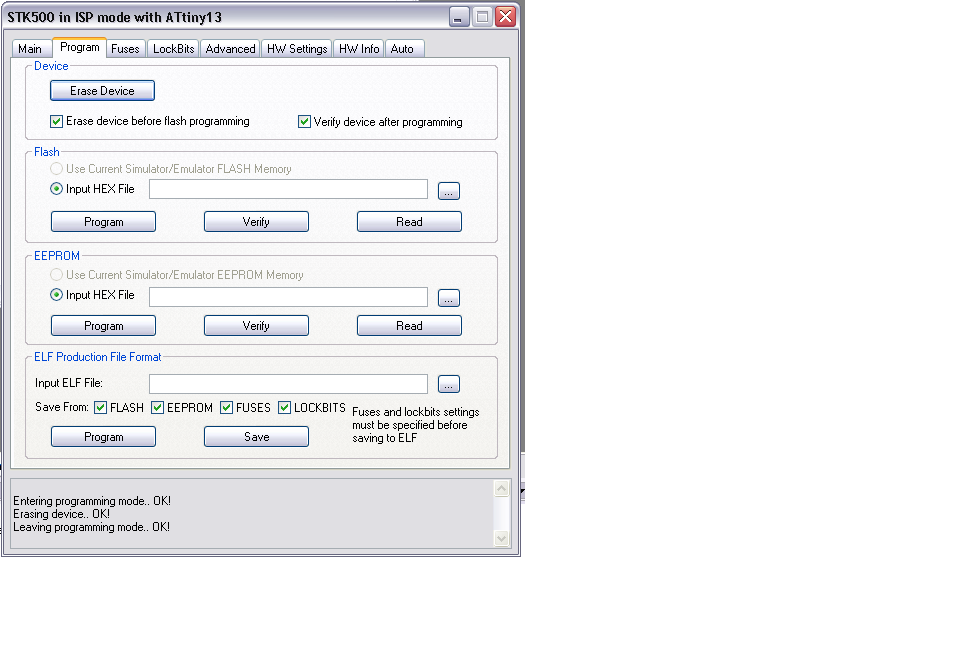

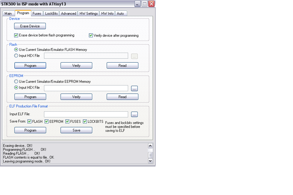

von Steve (Gast)
So heute ist mein STK500 gekommen :-)
Habe schon fleißig im Handbuch gelesen (ist schon teils nicht ganz sooo
prickelnd einfach beschrieben).
Laut meinem aktuellen Kenntnisstand und dem, was die Suche hier
ausgespcukt hat, sollte ich praktisch so vorgehen.
"Power off und alle Kabel vom Board entfernen.
Controller in Sockel SCK3400D1 stecken. Alle anderen Sockel leer.
Verbindungen herstellen:
  PB3 von PORTB  (pin 4)  -->  XT1 von PORTE/AUX   (pin 7)
  PB5 von PORTB  (pin 6)  -->  RST von PORTE/AUX   (pin 3)
  PB0 von SPROG1 (pin 4)  -->  DATA0 von PROG DATA (pin 1)
  PB2 von SPROG1 (pin 3)  -->  DATA2 von PROG DATA (pin 3)
  PB1 von SPROG1 (pin 1)  -->  DATA1 von PROG DATA (pin 2)
Jumper setzen:
  VTARGET mounted
  RESET mounted
  XTAL1 mounted
  OSCSEL set to 1-2
Power on und es kann losgehn."
Mit was verkabelt man das Ganze am besten? Die beiliegenden Kabel
reichen ja bei weitem nicht. Werde mir wohl ein paar Stecker aus dem
Modellbaubereich zuerechtlöten und die benutzen........
Steve
von Gastofatz (Gast)
Das ist aber für High-Voltage-Programming. Standardmäßig programmiert
man die Controller per ISP.
Steck den ATtiny13 in Sockel 3600A1 (blau) stecken und verbinde mit
einem Extrakabel Pin RST (PORTE) und Pin PB5 (PORTB). Der richtige
Programmierstecker fürs ISP-Flachbandkabel ist SPROG1 (auch blau, ne?).
Die High-Voltage-Veranstaltung kannst Du Dir später mal antun, oder wenn
Du nen Controller verfust hast.
von Steve (Gast)
Ah, so einfach geht das.

von Steve (Gast)
So, schon wieder die nächste Frage.
Habe mal einen kleinen Screenshot angehänt um zu zeien wie weit ich bin.
Passt das bis dahin alles?
Jetzt bräuchte ich praktisch den Quellcode von Gerds Seite im hex
Format, richtig?
Wie wandle ich den am besten um und wie genau geht es dann weiter? Die
deutsche Übersetzung der Anleitung ist hier irgendwie etwas
sparsam.......
Steve
von Steve (Gast)
Keiner da, der mir an dieser Stelle weiterhelfen kann?
Erfreulich, dass sich das Vtarget-Problem gelöst hat. Würde mich
interessieren, woran das gelegen hat. Werden wir aber wahrscheinlich nie
wissen.
Wie ich sehe, kannst Du schon den ATtiny13 über den Programmierdialog
vom AVRStudio ansprechen. Dann ist ja alles in Butter.
>Format, richtig?
Ähhhh... es gibt Quellcode (Sourcefiles) und das Executable (im
Programmierdialog "HEX files" genannt). Der Quellcode ist menschenlesbar
(stehen so Sachen drin wie "ldi temp, 136" oder rcall
ProcessNextDataByte" oder "brne Loop") aber nicht vom Controller
ausführbar. Ausführbar ist nur das Executable (sieht z. B. so aus:
0F4AA59B508CFE374A573D84DD593008...). Der Assembler dient dazu, aus dem
Quellcode das Executable zu generieren. In Controller werden
grundsätzlich immer nur Executables geflasht.
Wenn Dir Grundlagenkenntnisse fehlen, investiere ein paar Tage Zeit und
lies Dir die Wiki-Artikel auf www.mikrocontroller.net durch. Bei
Unklarheiten frag im Forum nach und Dir wird sicher geholfen.
Wie man ein Projekt einrichtet, bearbeitet, assembliert, simuliert und
das fertige Programm in einen Controller bekommt, steht in der Hilfe zum
AVRStudio. Du wirst (wie wir alle) nicht darum herumkommen, da noch eine
Menge zu lesen und zu lernen. Auf gehts! ;-)
>Format, richtig?
Gibts da auch das Executable? Falls ja, lade es direkt im
Programmierdialog unter "Flash". Dort wo "HEX file" steht. Danach kannst
Du es mit "Program" in den Controller flashen.

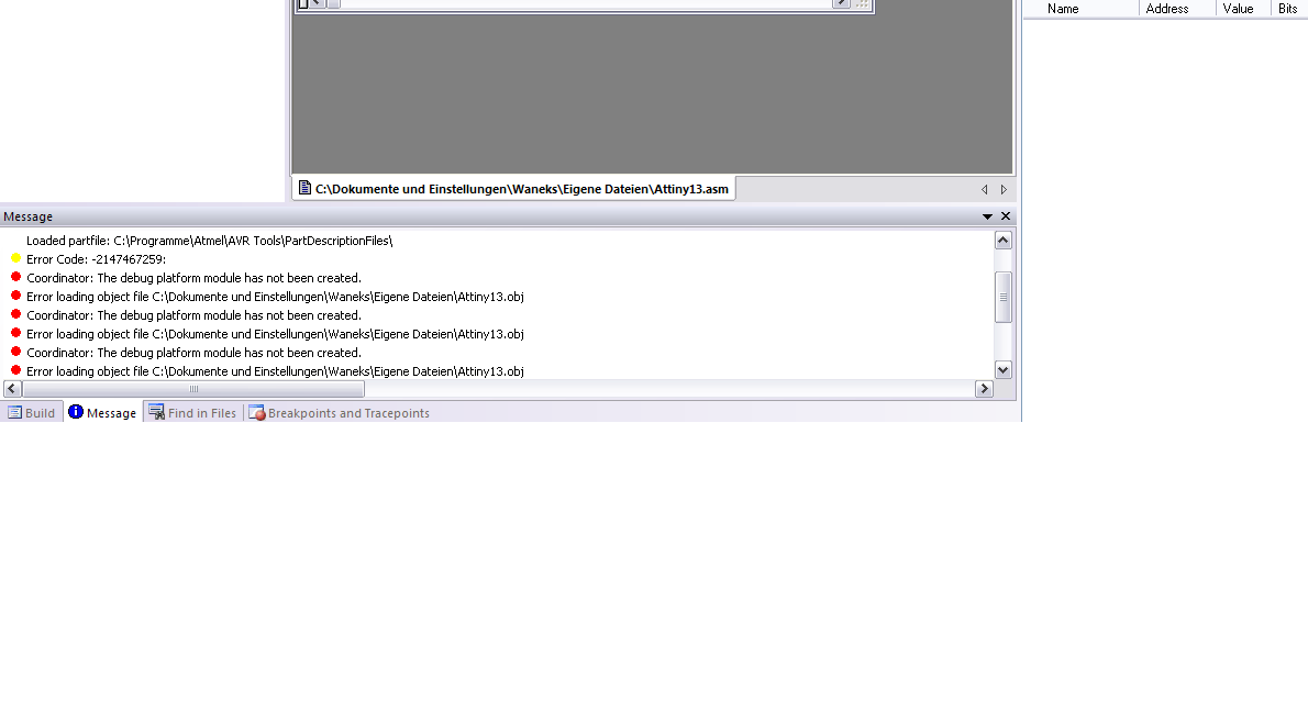

von Steve (Gast)
Hatte die Tage nicht viel Zeit.
Hab den PC gerade mal gefüttert.
Alles weitesgehend nach deiner Anleitung.
Dann, wenn ich "build and run" klicke, kommt meist das oben angezeigte
Bild (passt, oder?).
Teils kommt aber auch etwas anderes (also "proggi2" angehängt).
Muss mich das beunrihigen?
Als Signatur liest er "0x1E 0x90 0x07"
Allerdings kann ich "use current simulator flash memory" nicht
auswählen.
dafür müsste ich dort wohl erst ein hex file einfügen?!?!
Naja ich hoffe mal wieder auf eure Hilfe, ein dickes Danke schon mal im
voraus!
Alles easy. Du musst dem Simulator noch sagen, was Du als debug platform
und device haben willst. Menüpunkt Debug --> "Select platform and
device". Im erscheinenden Dialog AVR Simulator und ATtiny13 wählen.
Danach nochmal mit "Build and Run" assemblieren ==> Keine Fehlermeldung
mehr und Option "User current simulator flash memory" im
Programmierdialog anwählbar.
Die Executable-Datei müsste aber auch so schon erstellt worden sein und
sich im Projektverzeichnis befinden. Kannst ja mal nachschauen (und sie
natürlich auch als "HEX file" in den Programmierdialog laden und den
Controller damit flashen).

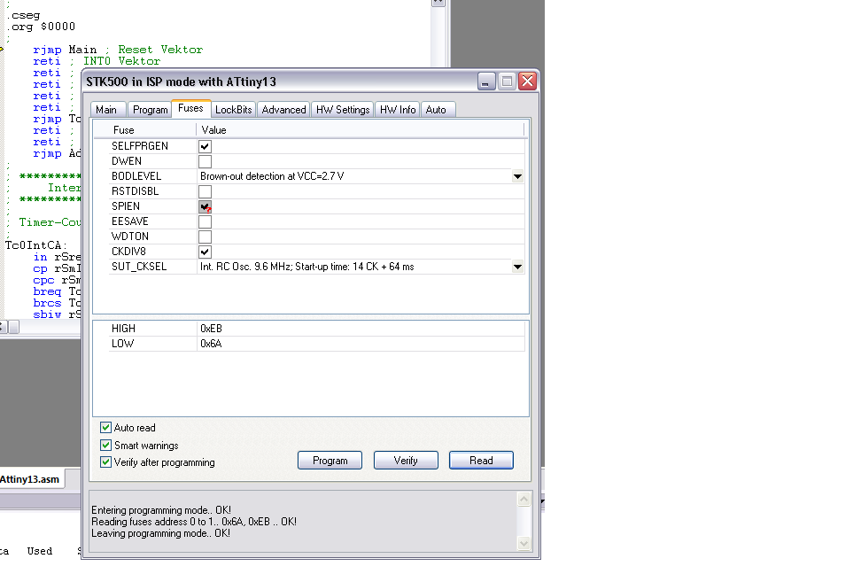

von Steve (Gast)
Wieder mal ein dickes Danke an dich, du hilfts mir echt suuuuper weiter.
Sieht gut aus, oder?
Bittebitte. Ja, besser könnts nich sein. Du bist fast durch. Fürs EEPROM
gibts nix zu tun, da es von diesem Programm nicht benutzt wird (das geht
aus der Assemblermeldung hervor: [.eseg] 0, 0...).
Du musst aber noch - wichtig! - die Fusebits des Controllers
konfigurieren. Sieh nach, was der Autor der Schaltung dazu sagt und
halte Dich genau daran. Mit den Fuses werden einige grundlegende
Hardwareoptionen des Controllers festgelegt, z. B. mit welcher
Taktquelle er laufen soll. Bei den Fuses ist stets SORGFALT UND VORSICHT
geboten: Wer da was Unpassendes einstellt und Pech hat, kann einige Mühe
haben, es wieder rückgängig zu machen, z. B. kann HV-Programmierung dazu
nötig werden (das Forum ist voll mit Threads von Verzweifelten, die nur
mal ein bisschen mit den Fuses herumgespielt haben).
Umfassende Infos dazu (besser vorher lesen):
http://www.mikrocontroller.net/articles/AVR_Fuses

Ich hab mir das ganze gerade mal angeschaut im Programm.
Bin mir aber nicht sicher, ob ichd as überhaupt richtig verstanen habe
und habe nach den geschilderten Folgen eher Angst, mir da jetzt was zu
killen.

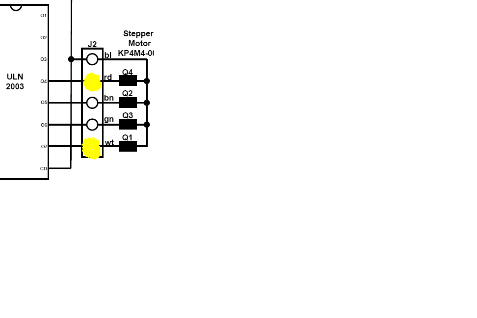

Hab mal angehängt, wie das aktuell so aussieht.
Darum dreht sichs. Warum Gerd nix zu den Fuses sagt, hat einen simplen
Grund: Alle Fuse-Einstellungen sind die Werkseinstellungen.
Insbesondere: RSTDISBL ist NICHT gesetzt, was man auch aus dem
Schaltplan erschließen kann. SUT_CKSEL entspricht der Einstellung "9.6
MHz interner Oszillator". CKDIV8 ist gesetzt, d. h. dem Oszillator ist
ein 1:8-Teiler nachgeschaltet ==> 1.2 MHz Controller-Taktfrequenz. Das
ist in Gerds Beschreibung mit "...bei 1,2 MHz internem Takt..." gemeint.
Fazit: Alle Fuses so lassen, wie sie sind.
Wie ich gesehen habe, gibt es im Sourcecode aber ein paar Konstanten,
die Du möglicherweise an Deinen Motor anpassen musst. Nach jeder
Änderung muss das Programm natürlich neu assembliert und geflasht
werden.

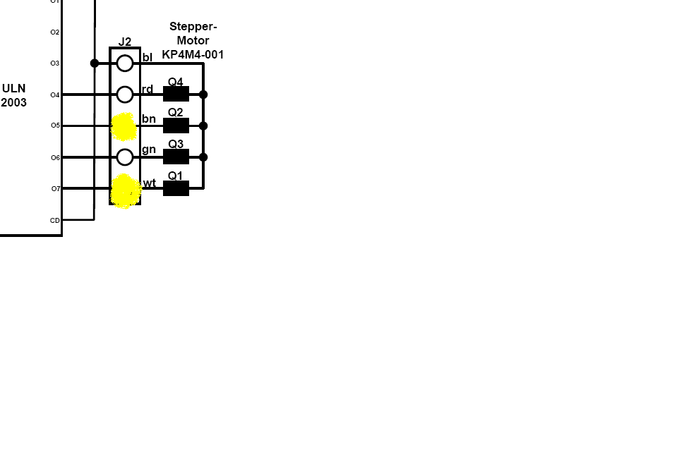

von Steve (Gast)
Na dann werde ich das mal machen.
Meine Stromversorgung habe ich gestern durchgemessen (also der Teil
meiner Schrittmotorsteuerung)und sie funktioniert einwandfrei.
Mal sehen ob der andere auch passt.
Als Motor habe ich einen, den ich mal irgendwo ausgebaut habe.

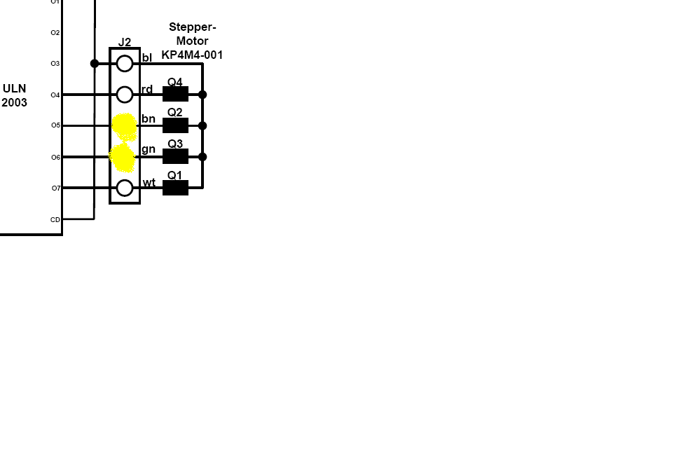

Funktioniert sicher. Der hat 5 Kabel, 4 braune und 1 schwarzes. habe
rausgemessen,dass das schwarze der Mittelabgriff ist.
Den habe ich dann an "bl" (bei j2) in der Schaltung geklemmt und die
einzelnen Spulen der Reihenfolge nach.
Mal sehen ob das passt.
Werde natürlich berichten ;-)
von Steve (Gast)
Jetzt hab ich nochmal 2 Fragen (eines Laien).
Und zwar ist das ja meine Stromversorgung:
http://www.avr-asm-tutorial.net/avr_de/stepper/supply.pdf
Der Pfeil von Ain rüber zum Widerstand mit 1,4kOhm soll ein Poti
darstellen, richtig?
Ist dieses zwangsläufig von Nöten,denn ein solches habe ich nicht
eingelötet.
Außerdem bin ich mir inzwischen nicht mehr ganz sicher, wo genau ich mit
der Eignangsspannung (1-5V) meines Spannungsmesser hin muss.
Vielleicht hilft mir ja jemand mal eben auf die Sprünge......
von Stefan B. (Gast)
Das Poti und den 1,4K Widerstand braucht du eigentlich bei dem Projekt,
Das ist der Steller für die Position des Steppermotors!
Wenn du eine andere 1-5V Spannungsquelle statt Poti+1,4K Widerstand
hast, dann kommt deren + Pol an die AIN Klemme und GND der anderen
Spannungsquelle wird mit der DGND Klemme verbunden. Du musst aber
sicher sein, dass die andere Spannungsquelle nie mehr als Vcc+0.5
und nie weniger als -0,5V liefert. Lieber nochmal mit Daten zur
Spannungsquelle nachfragen!

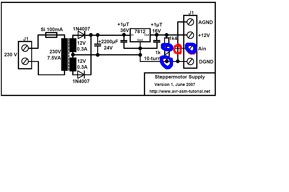

So, habe das nächste Problem.
Und zwar habe ich gerade eben mal das Poti eingelötet um zu testen wie
sich da die Spannung ändert.
Hatte ein ganz normales Drehpoti.
Während ich dran rumdrehe, rauchte es mir plötzlich ab.
Jetzt bin ich mir nicht mehr sicher, ob ich das richtig eingelötet habe,
oder was da falsch lief.

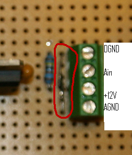

Ich hab oben in dem Bild mal markiert, wo ich die 3 Kabel angelötet
habe.
Habe ich da was verfranst, oder ist da einfach nur zu viel geflossen?
Mit 1,4KOhm drin, und ohne Poti messe ich an den entsprechenden Stellen
immer so 11,94V recht konstant.
von g457 (Gast)
also wenn Du es wirklich da angelötet hast, wo Du es eingezeichnet hast,
dann hätte da gar nie nichts nicht rauchen dürfen, zumindest nicht das
Poti - weil dann läge alles (vom Poti) auf GND.. Ich zeichne mal zurück
(in blau), wo das Poti hin hätte müssen, und zwar mit dem Schleifer auf
J1/Ain
HTH und HF
von Alexander S. (esko) Benutzerseite
Sehr wahrscheinlich.
Der mittlere rote Kreis im Bild zeigt 2 Leitungen die sich kreuzen und
nicht verbunden sind.
Den 1,4kohm Widerstand hast du eingebaut?
von Steve (Gast)
Der Widerstand ist drin.
Abgeraucht ist es aber erst, als ich dran rumdrehte.
Könnte mir einer vll. einzeichnen, wie es richtig rein gehört?
Habe noch eines gefunden.
So eines, das 2 Beine auf der einen und eins auf der anderen Seite hat
und das man mit dem Schraubendreher reguliert.
Für einen Test würde es aber wohl reichen.
Lies nochmal die Antwort von g457: Da hätte nichts rauchen dürfen.
Da es doch geraucht hat, ist ein anderer Klops in der Schaltung.
Den Klops solltest du finden, bevor du das nächste Poti einbaust,
ansonsten ist die Chance groß, dass wieder etwas raucht.
Fotos des Patienten wären eine Möglichkeit, wenn das Forum helfen soll.
Bildformate beachten.

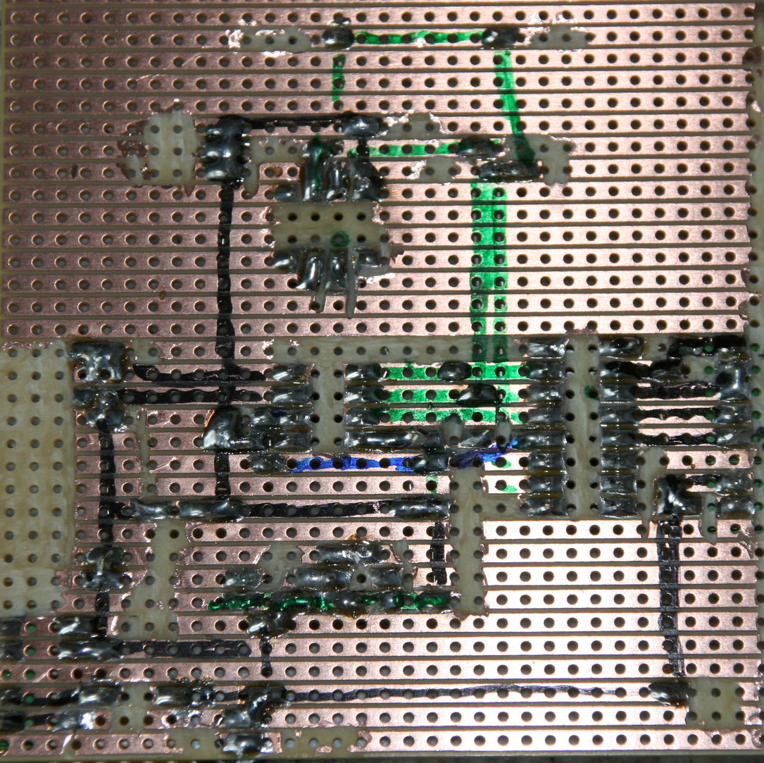

von Steve (Gast)

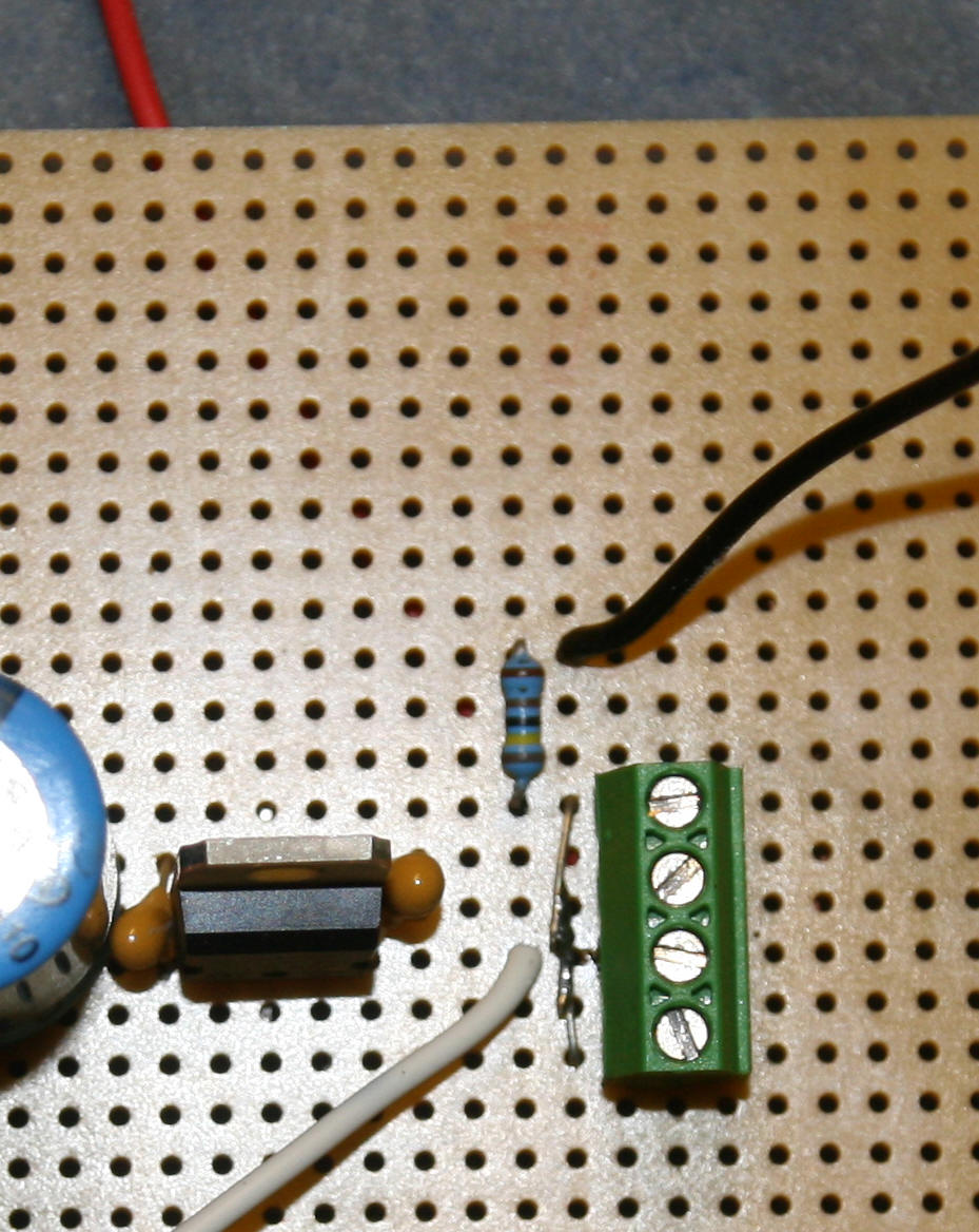

Hier das Foto.
Ist im Vergleich zur Schaltung spiegelverkehrt, deshalb habe ich die
Ausgänge beschriftet!
von Steve (Gast)
So, jetzt auch Spannungen gemessen.
Zwischen AGND und DGND liegen 11,94V an, zwischen 12+ und AGND bzw. DGNG
ebenso. Zwischen Ain und 12+ liegt nichts an.
Denke das passt so, oder?

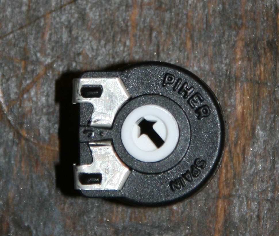

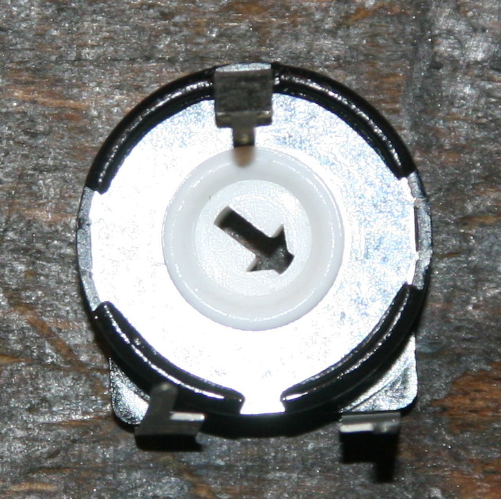

Dieses Poti hier habe ich jetzt noch:
http://www.conrad.de/goto.php?artikel=431338
Kann mir nochmal jemand genau sagen, wo was hin muss, nicht das ich das
auch noch grille.
Und wie komme ich aus der nummer mit einem 1,4kOhm wieder raus? Geht das
mit einem Widerstand überhaupt?

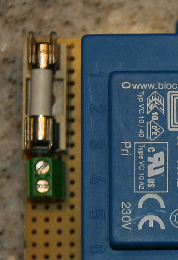

Vorsicht mit diesem Aufbau. Mir gefällt gar nicht, wie die Sicherung
da an der Platinenecke sitzt. Ich vermute fast, du hast das offen auf
dem Tisch liegen, oder? Ruckizucki bekommst du da eine gebraten! Mach
schleunigst einen sehr guten Berührschutz darum inkl. den Trafo und die
dessen Anschlusspins unter der Platine! Als Anfänger ist es 1000x
sicher, wenn du erstmal mit einem Steckernetzteil oder einem
Labornetzteil und Niederspannung arbeitest.

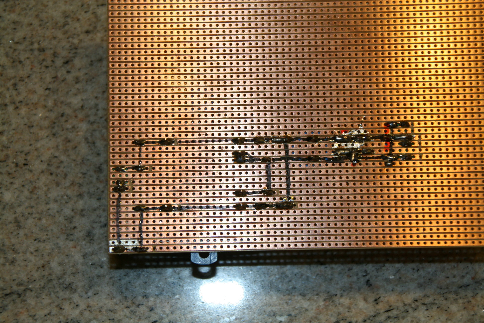

Das Detailbild von der Oberseite ist noch nicht ausreichend. Ich
verstehen nicht das das rot eingekringelte ist .Man müsste auch die
Unterseite mit den Verbindungen sehen.

Zum Poti schreibe ich was, wenn ich die Unterseite (Lötseite) gesehen
habe.
Du kannst zusätzlich den obigen Schaltplan für einen Moment vergessen
(nicht Spicken, wir merken das!) und durch genaues Betrachten deiner
Schaltung einen neuen eigenen Schaltplan zeichnen. Zur Not mit Papier
und Bleistift und dann Einscannen/Abfotografieren. Ja das solltest du
mal tun.
von Steve (Gast)
Das, was du rot eingekreist hast, ist die Verbindung von AGND zu DGND.
Diese habe ich an der Oberseite gemacht und unten entsprechend verlötet.
Den Schaltplan habe ich mir unten auf der Platine aufgemalt (es ist eine
Platine mit längst Leiterbahnen) und er entspricht genau dem oben
gezeigten.
Habe das alles 1:1 übernommen (lediglich das poti fehlt).
Das mit den 1,4kOhm war eine Dummheit von mir, wie ich jetzt erkenne.
Hatte gedacht, der eine Potifuß würde zwischen 2 Widerstande greifen,
die zusammen 1,4kOhm ergeben.
Fragt mich nicht wie ich drauf komme, Brett vorm Kopf.

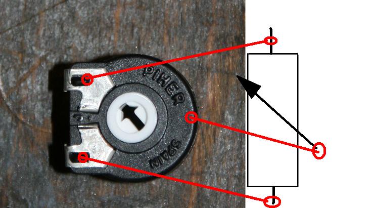

Bilder vom Poti habe ich angehängt!
Wenn alles wie im Schaltplan oben aussieht, hätte es nicht rauchen
dürfen. Wie sieht die Unterseite (Lötseite) deiner Platine aus?
> (es ist eine Platine mit längst Leiterbahnen)
Vielleicht fehlt eine Auftrennung eines langen Leiterstreifens nach
links?
Ich würde auch gerne sehen, wo der obere Draht des Widerstands und die 4
Klemmen auf der Unterseite rauskommen. Das Foto der Oberseite ist für
mich nicht eindeutig, was ist der helle Punkt oben?
von Steve (Gast)
Hier mal ein Foto vond er Unterseite, das ich schon vor ein paar Tagen
mal gemacht habe.
Der helle Punkt ist Zinn. Hatte keinen so langen Draht, weshalb ich 2
Stücke verlötet habe.
von Christian H. (netzwanze) Benutzerseite
Du hast die 230V durch nur 1/2mm breite Spalten vom Rest der Schaltung
getrennt? Bist Du wahnsinnig? Scharf auf den Darwin Award?
Nimm erstmal einen 3mm Bohrer sowie ein scharfes Messer und trenne die
Leiterbahnen so auf, dass die 230V-Seite mindestens 10mm vom
Sekundärteil Abstand haben. Es darf dabei kein Kupfer dazwischen
bleiben. Auch zwischen den 230V-Leiterbahnen soll mindestens 5mm Platz
sein.
Dann kommt von unten eine nicht leitende Kunststoffplatte dran, die als
Berührungsschutz diehnt. Der Sicherungshalter wird mit einer
Kunststoffkappe geschützt.
von Karl H. (kbuchegg)
Zu deinem Problem
Den Widerstand musst du wieder rausnehmen. Du hast zwar jede Menge Platz
auf deiner Platine, hast aber die Bauteile so ungeschickt angeordnet,
dass (auf dem Photo) rechts vom Widerstand kein Platz mehr ist, um sich
austoben zu können und die Verbindung vom oberen Ende des Widerstands zu
GND auzutrennen.
Hilft nichts. Der Widerstand muss noch einmal raus. Es reicht wenn du
den Widerstand im Prinzip im 180° rund um seinen oberen Anschluss
drehts. Dadurch kommt das andere Ende auf eine noch jungfräuliche
Leiterbahn. Auf dieselbe Bahn kommt ein Ende des Potis und vom anderen
Ende des Potis musst du eine Verbindung schaffen, zu der Bahn an der der
Widerstand zur Zeit (also vor der Modifikation) endete.
Vom 3-ten Potibein führt dann eine Verbindung zu AIN.
Und Christian hat recht!
Du musst den 230V Teil noch viel besser vom Rest der Schaltung
abtrennen!. Eine einzelne Unterbrechung ist da viel zu wenig! Legst du
die Schaltung auf den Tisch und ein Drahtrestchen liegt unter der
Platine genau richtig, dann überbrückt dir das mit Leichtigkeit diesen
Winzigspalt und du grillst deine Schaltung mit 230V (man muss ja nicht
gleich vom schlimmsten ausgehen, nämlich dass er draufgreift. Es reicht
schon, wenn unabsichtlich 230V in die restliche Schaltung kommen.
Was du auch tun kannst: Den Schaltungsteil mit den 230V zunächst mit
Klebebandstreifen abkleben, solange du keinen Berührungsschutz hast.
von Steve (Gast)
Naja ihr seht das etwas zu eng glaube ich.
Die Abtrennungen werde ich natürlich auf eure Tipps hin vergrößern.
Getestet wird ie Schaltung aber auf einer großen Holzplatte (Werkbank),
da liegt garnix rum und an der Unterseite fummmelt auch keiner rum, wenn
da Strom drauf ist.
Hab auch noch keine gewischt bekommen ;-)
Gut, dann werde ich den Widerstand mal umdrehen und das poti einlöten.
Aber wohin müssen die einzelnen Anschlüsse genau, bzw. welche muss wo
hin?
Es muss das einzelne Potibein auf Ain, oder?
> da liegt garnix rum
Warts ab.
Irgendwann passiert es dir, dass du ein Bauteil einlötest, die Beinchen
abknippst, Platine umdrehen und Spannung drauf. Und dann schlägt Murphy
zu und die Platine liegt genau so, dass das abgeknippste Beinchen auf
dem Tisch liegenblieb und die Platine genau mit der ungünstigsten
Leiterbahn auf dem Beinchen liegt. Alles schon dagewesen.
Genau.
Hast du kein Ohmmmeter (Multimeter)?
Auf deinem Bild 5357 sind die beiden Anschluesse links die durchgenede
Widerstandsbahn und der Anschluss rechts greift davon einen Teil ab.
In dem Bild oben ist der Hersteller PIHER erkennbar. Der hat
Datenblätter z.B. von PT15 15mm Carbon Potentiometer (es gibt auch
entsprechende 6 und 10mm Ausführungen)
http://www.piher-nacesa.com/pdf/14-PT15v03.pdf
Du hast die Ausführung "HORIZONTAL MOUNT - VERTICAL ADJUST". Da ist der
Schleifer (engl. wiper) das "einzelne" Beinchen.
von Steve (Gast)
Karl Heinz meintest du das so (siehe Bild oben)?
Schwarz und weiß dann an die Enden und rot geht (unten) an Ain.
Sieht von hier aus richtig aus.
Wie gross ist dein Poti?
(Welchen Wert hat es?)
Ansonsten: Du hast einen Fehler gemacht.
Das kann doch nicht so schwer sein, die 3 Linien aus dem Schaltplan mit
den tatsächlichen Kabeln in Übereinstimmung zu bringen.
So ist die Entsprechung der Poti-Anschlüsse mit dem Schaltbild
Häng doch mal dein Ohmmeter an den Abgriff (der Anschluss mit dem Pfeil)
und einem der beiden Endpunkte (wenn das Poti ausgebaut ist). Wenn du am
Poti drehst, ändert sich der Widerstandswert.
Wenn du das Ohmmeter an die beiden Endpunkte hängst, hat das Poti einen
konstanten Wert, nämlich den der auch auf dem Poti aufgedruckt ist.
Die einstellbare Spannung wird am Schleifer, also an dem Anschluss im
Schaltbild mit dem Pfeil, abgenommen. Nicht an einem der beiden
Endpunkte!

von Steve (Gast)
So, hab jetzt mal die Steuerung angeschlossen.
Vorab, es tut sich nichts.
Ich habe am Poti mal die Spannung auf ~2V eingestellt und dann gemessen.
Dabei messe ich zwischen VCC und GND beim Attiny13 ~3,5V.
Zwischen GND und CD am ULN2003 messe ich irgendwas um die 2,2V.
An den Anschlüssen des Motors selbst messe ich garkeine Spannungen.
Der oberste Anschluss beim Motor dort ist übrigens "tot", also da ist
nichts angelötet o.ä. weil ich ja nur 5 brauche.
habe die Mittelanzapfung ganz oben (bzw. am ersten belegeten)
angeschlossen und dann nach der Reihe die Spulen dran.
Die Unterseite sieht ein wenig wild aus,da ich mir da mit Edding diverse
Leitungen angezeichnet habe. Kann ich gerne mal entfernen und dann
nochmal ein Foto machen.
Vielleicht wisst ihr ja irgendwelche Stellen, wo ich testweise mal
nachmessen könnte und man daraus vll. den (oder die) Fehler findet.
Steve
Achja für alle die erst jetzt mitlesen oder nicht den ganzen Thread
durchlesen wollen, hier ist der entsprechende Schaltplan:
http://www.avr-asm-tutorial.net/avr_de/stepper/stepper_v1.pdf
Übel.
In der Schaltung
ist ein Spannungsregler 78L05 drin. Die Spannung sollte also ziemlich
exakt 5V sein.
Da sie in deinem Aufbau weniger beträgt, deutet das auf eine zu hohe
Stromentnahme an anderer Stelle hin.
Es kann auf Dauer sehr ungesund für Bauteile ein und teuer für dich,
wenn du immer die komplette Schaltung auf einmal testest. Du solltest in
kleineren Schritten vorgehen und Zwischenergebnisse testen.
Beispiele für Zwischentests
1. ICs (Attiny13 ULN2003) sockeln und Versorgungsspannungen ohne
eingesetzte ICs an den Fassungen prüfen.
2. Externe Bauteile (Motor) erst anschliessen, wenn 1 und dann 2
funktionieren
Das kann man sicher noch feiner runterbrechen und erwartete Spannungen
an verschiedenen Testpunkten angeben.

von HdA (Gast)
Hallo Steve,
kann es sein daß dein Spannungsregler verkehrt herum eingesetzt ist?
Wenn die flache seite zu dir schaut ist rechts der Ausgang, dann kommt
Masse und links der Eingang.
Auch das mit der Masse-Führung am Tantal bzw. Spannungsregler habe ich
noch nicht ganz durchschaut.
Gruß Held der Arbeit
von HdA (Gast)
Sorry,
Links Ausgang, Masse Rechts Eingang
von Tom T. (teddybaer)
Hallo HdA,
also wie jetzt?
Flacheseite nach vorne, auf die Lötseite(Füße) geschaut,
von Links nach Rechts EMA (Eing., Masse, Ausg.)
oder
auf die Flacheseite geschaut, Füße nachtunten
von Links nach Rechts AME (Ausgang, Masse, Eingang)
von Steve (Gast)
Ihr habt recht.
5 mal angeschaut und dann falsch eingelötet(laut dem Bild).
Peinlich.
Erst mal 1000 Dank, werde das natürlich umgehend korrigieren und dann
mal ohne ICs schauen, welche Spannung ankommt.

Wobei mir das sowieso ein Rätsel ist, wie man ein Poti zum abrauchen
bringt :-) Gerade das hätte dir eigentlich nicht abrauchen sollen!
Karl heinz Buchegger schrieb:
>> Außer dem Poti ist ja noch nichts abgeraucht, hält sich also (noch) in
>> Grenzen ;-)
Naja, wenn der Schleifer an +5V und ein anderer Anschluss an GND gelegt
wird, dann schon. Damit kannst Du dann die Rauchintensität stufenlos
regeln.
>>> Grenzen ;-)
> regeln.
Auch wieder wahr. Ich vergass: Er hatte ja Probleme mit der
Identifizierung der Pins eines Potis.
Den finde ich auch zum Schmunzeln
> hab aber notfalls noch einen neuen hier (so heikle Teile habe
> ich in doppelter Ausführung geordert ;-) )
Ein 7805 und heikel :-)

Aber mal wieder zurück zu meiner Schaltung.
habe heute 1h mit dem Durchgangsprüfer verbracht und mir scheint das
alles korrekt zu sein.
Das Problem liegt irgendwo in/um den Spannungsregler.
Zwischen DGND (Eingangsseite der Schaltung) und dem In des 78L05 messe
ich so 11,9V.
Zwischen DGND und dem OUT aber noch 10,X V
Zwischen GND vom 78L05 und seinem In und Out messe ich rein garnichts.
Ach noch was ist mir aufgefallen.
Auf der 1. Platine (also die mit dem Poti) verändert sich die Spannung
zwischen Ain und +12 je anch Potistellung so von 7-12V, also von den 12V
wird die Spannung, die ich mit dem Poti generiere, abgezogen.
Genau diese Spannung messe ich je nach potistellung in etwa auch am
Attiny13.
Steve schrieb:
> Das freut mich aber, dass ich den karl Heinz ein wenig amüsieren
> kann.....
> ich so 11,9V.
Du hast die Schaltung wie im Schaltbild aufgebaut.
Das kann nicht sein.
AUs deinem Netzteil kommen 12V raus.
Diese 12V müssen sich noch durch 2 Dioden quälen, ehe sie am 7805
ankommen. Jede Diode nimmt so ca. 0.7V weg. D.h. alleine die beiden
Dioden sorgen dafür, dass am In vom 7805 nur noch 12-1.4 = 10.6V
ankommen.
Autsch!
Nochmal Autsch!
Oben hast du noch gesagt, zwischen DGND und In vom 7805 seien 11.9V
Und jetzt auf einmal nichts mehr?
Da
DGND = AGND = GND
kann da irgendwas nicht stimmen.
Du hast den fixen Widerstand auf der falschen Seite vom Poti
Du sollst haben
     12V  ---------+
                  | | 1k4
                 <------------o Ain
     Masse --------+---------- GND
Du hast aber
     12V  ---------+
                 <------------o Ain
                  | | 1k4
Mehr Sorgfalt!
> Attiny13.
Wenn du Pech hast, hast du den armen Tiny damit schon gegrillt.
Wenn ich mir deine Lötseite so ansehe, dann keimt da in mir ein
Verdacht:
Bei dir sind doch alle GND-Anschlüsse (die, die im Schaltplan ein
T-Stück aufweisen) in der Luft!
Alle Massen sind miteinander verbunden und wiederrum mit DGND bzw. AGND
verbunden! Wenn im SChaltplan das Symbol so aussieht
(es geht um den unteren Anschluss, der wie ein umgedrehtes T aussieht),
dann heißt das nicht, dass du diesen Pin nicht beschalten musst! Das ist
ein Masseanschluss und alle Masseanschlüsse sind implizit miteinander
verbunden.
Die - Anschlüsse der beiden großen Elos hängen in der Luft, der GND
Anschluss vom 7805 hängt in der Luft (was deine Messwerte erklären
würde), etc. Mehr hab ich nicht mehr kontrolliert, aber wahrscheinlich
hängen alle GND Anschlüsse quer durch die Platine in der Luft.
Jetzt kann es noch sein, dass du Glück im Unglück hast, und dein Tiny
mangels Massebezug die Tortur mit 12V am Eingang überlebt hat.
von Steve (Gast)
Hallo Leute,
hab mich die tage bisschen reingestresst und jetzt schaut es sehr gut
aus.
Hab am Tiny meine 5,0 V und zwischen CD und GND vom ULn2003 (also am
Sockel) hab ich 11,3V.
Denke das ist korrekt.
Hab gerade munter die beiden ICs reingesteckt und den Motor
angeschlossen.
Wenn das Poti ganz zugedreht ist, passiert nichts, genau wie es sein
soll.
Drehe ich das Poti auf, läuft der Motor aber (leider) nicht, sondern er
ruckelt ziemlich stark.
Ich habe dann sofort am Poti wieder zugedreht, damit mir nichts
abraucht. dann hört es direkt wieder auf.
Wie ich den Motor angeschlossen habe könnt ihr oben sehen. Schwarz habe
ich als Mittelabgriff herausgemessen und die braunen sind die 4
Wicklungen. Habe sie der Reihenfolge anch, wie sie aus dem Motor kommen
(vons chwarz ausgehend) angeschlossen.
Ich denke mal die Reihenfolge der Wicklungen ist bei deinem Motor
anders.
von Steve (Gast)
Ja, denke ich auch.
Hab schon etwas rumprobiert.
Muss ich wohl mal alle Möglichkeiten durchspielen um sicher zu gehen.
von Steve (Gast)
Hm, hab jetzt so ziemlich alles Möglichkeiten durch- immer das gleiche
Spiel.
Rausmessen kann man das ja nicht.
Hm, hat jemand einen Tip wie ich am geschicktesten vorgehe?
Ach ja, wenn ich zwischen dem Anschluss der Mittelabzapfung und den
jeweiligen Spulenanschlüsse messe habe ich (bei geschlossnem Poti) stets
5V.
Da wirst du wohl systematisch die Reihenfolge der Wicklungen rausfinden
müssen.
Schwarz hast du als gemeinsamen Mittelpunkt identifiziert. Den schliesst
du mal an Masse an.
Dann nimmst du einen braunen Leiter und markierst ihn als 1
Mit dem gehst du direkt an die 12V.
Der Schrittmotor wird sich jetzt in eine bestimmte Lage drehen.
Dann nimmst du den braunen Draht(1) wieder weg.
Du suchst jetzt den braunen Draht, bei dem sich der SChrittmotor aus
dieser (1) Lage am wenigsten weiter dreht. Aufpassen: es gibt natürlich
2 braune Drähte, je nach Drehrichtung. Aus der (1) Lage, wirst du also 1
braunen Draht finden, bei dem der Motor einen relativ großen Schritt
macht und 2 mit einem kleineren Schritt. Wähle einen der beiden als den
kleineren Schritt aus und markiere ihn als (2). Nach jedem Versuch mit
einem braunen Draht nicht vergessen, mittels (1)-Draht den Motor wieder
in die Urspungslage zurückversetzen.
Der braune Draht mit dem größeren Schritt aus der (1) Lage ist dann dein
(3) Draht und dann bleibt der letzte braune Draht noch als (4) übrig.
Dein Ziel ist es die braunen Drähte in die Reihenfolge zu bringen, so
dass du nacheinander jeweils 1 davon mit 12V verbindest und dabei der
Schrittmotor jeweils einen kleinen Schritt in immer dieselbe Richtung
macht. Wenn du die Reihenfolge hast (Drähte markieren, damit man sie
nicht verwechselt), dann hast du auch die Reihenfolge, in der sie als Q1
bis Q4 an die Schaltung müssen.
von Steve (Gast)
Also das ist genau gegeben, wenn ich sie der Reihenfolge nach nehme, wie
ich sie auch angeschlossen habe.
Wenn ich sie nach der Reihe durchspiele, genau wie Karl heinz sagt,
fährt der Motor Schrittchen für Schrittchen in eine Richtung. habe ich
die 4 durch und gehe von hinten her wieder durch, fährt er wieder an die
Ausgangsposition zurück.
Dann ist der Fehler wohl eher beim Tiny oder dessen Programmierung zu
suchen :-(

von Steve (Gast)
Naja, ich gebe aber nicht nach.
Das habe ich mir in den kopf gesetzt und das ziehe ich auch durch.
Auch wenn es Neuland ist, das wir dzu Ende gebracht.
Habe vorhin nochmal einen Tiny13 genau wie Gerd programmiert um dort
einen defekt auszuschließen.
Werde mal mit den Werten "spielen".
Muss man den (schon beschriebenen) Attiny13 vor Neuprogrammierung
irgendwie löschen, oder ändere ich einfach den Quellcode, mach dann
"biuld an run" und dann wieder "program"?
Wird ja irgendwie hinzubekommen sein diese Steuerung......
Eyyy, war doch nur n Scherz. Hast Du den Augenzwinker-Smilie nicht
gesehen? ;-)
Ja.
Quellcode ändern --> "build and run" --> programmieren. Im
Programmierdialog Häkchen bei "erase device before programming" und
"verify device after programming" setzen. Dann ist die Sache sicher.
Du kannst den Controller auch im Zielsystem programmieren, wenn Du ihm
dort einen 6-poligen ISP-Plug spendierst (Achtung: Je nach
Stromversorgung muss der Vtarget-Jumper auf dem STK500 geöffnet werden).
Exzessive Umsteckerei zwischen Zielsystem und STK500 ist unbequem und
leiert auf Dauer die Sockel aus.
Logo.

Ich hab nochmal etwas rumgemessen, nicht das es am Poti oder so liegt.
Also wenn ich das Poti zu hab messe ich zwischen GND und Ain auch 0V,
wie es sein soll. Zwischen +12V und Ain messe ich 12V und zwischen 12V
und GND messe ich 12V.
Drehe ich jetzt das Poti auf 2V auf messe ich zwischen GND und Ain 2V.
Zwischen +12V und GND 12V und zwischen Ain und +12V messe ich dann 10V
(12-2).
Drehe ich auf 5V auf sind es dann zwischen +12V und Ain 7V (12-5).
Mehr kann ich nicht aufdrehen, bei 5V ist dann Ende.
Zwischen  GND und VCC am Tiny Sockel messe ich 5V.
Zwischen GNd und rest ebenso.
Am ULN 2003 Sockel messe ich zwischen GNd und CD 11,3V.
Natürlich alles unabhängig von der Potistellung.

(beziehe mich bei den Angaben auf diesen Plan:
http://www.avr-asm-tutorial.net/avr_de/stepper/stepper_v1.pdf ).
Habt ihr eine Idee, woran das liegen könnte?

Naja, am Zeil bin ich noch nicht.
Habe den Masseschluss gefunden und beseitigt - jetzt leuchtet zwischen
VCC und Pb2 nichts mehr und die 2 LEDs leuchtet hinten auch am
Motoranschluss.
Also munter Motor dran und er ruckelt nur hin und her. Diesmal 1 rechts

mitgeschrieben in welcher Reihenfolge sie leuchten (mit 2 Tinys getestet
- bei beiden gleich).
Und zwar:
Schritt 1: Q1 und Q4 leuchten
Schritt 2: Q1 und Q2 leuchten
Schritt 3: Q2 und Q3 leuchten
Schritt 4: Q4 und Q3 leuchten
ab dann geht es wieder von vorne los.
Alle meine Angaben beziehen sich wieder auf den Schaltplan (bzgl. der
"Q-Angaben" :
Falls es noch unklar ist, kann ich es mal in den Plan zeichnen, also die
4 Steps.

Sieht gut aus.
Jetzt brauchst du nur noch die braunen Kabel in der richtigen
Reihenfolge an die Klemmen anschliessen.
Die richtige Reihenfolge müsste die sein, bei der du mit jeweils einem
Draht auf Vcc den Motor um jeweils einen kleinen Schritt weiterdrehen
konntest.
von Steve (Gast)
Bist du dir sicher?
Aktuell leuchtet ja mal verbildlicht gesprochen bei
Schritt 1: die oberste und die unterste
Schritt 2: die 2. von oben und die unterste
Schritt 3: die zwei unteren
Schritt 4: die oberste und die 3. (von oben)
Der Schaltplan nummeriert da ja nicht von oben nach unten durch.
Steve schrieb:
> Bist du dir sicher?
Du musst das ein bischen umsortieren :-)
Die Schritte sind
    Q4  und  Q1
    Q1  und  Q2
    Q2  und  Q3
    Q3  und  Q4
jeweils 2 nebeneinanderliegende, wobei Q1 als 'neben Q4' liegend gilt.
(also wie wenn die 4 LED einen Kreis bilden würden)
Shit. Du hast recht.
Also die 4 identifizierten Kabel gehören in der ausgemessenen
Reihenfolge an Q1, Q2, Q3 und Q4  (in dieser Reihenfolge).
(Wer macht denn auch sowas, da alles durcheinanderzuwürfeln :-)
Alternativ könnte man die Kabel auch in der ausgemessenen Reihenfolge an
die Klemmen aufsteigend anschliessen und mit der Tabelle im Programm die
richtige Reihenfolge sicherstellen.
von Steve (Gast)
Hm, also irgendwie haut mir das nicht hin.
Ich habe oben mal 4 Bilder angehängt, um zu zeigen, was genau leuchtet
(ist ja mit den bezeichnungen bisschen blöd).
Die Motorkabel habe ich jetzt so markiert (Mittelabgriff an GND):
1: 1. Schritt in eine Richtung
2: 2. Schritt in die gleiche Richtung
3: 3. Schritt in die gleiche Richtung
4: 4. Schritt in die gleiche Richtung
Also halt der Reihenfolge nach, wie sie nach der reihe die steps gehen.
Scgließe ich nun 1 an Q4, 2 an Q2, 3 an Q3 und 4 an Q1 ruckelt er immer
einen Schritt nach rechts, dann einen zurück etc.
Hoffe ich konnte es hiermit etwas logischer erklären.
Die Q-Nummerierung im schaltplan ist leider nicht soooo logisch
(1,3,2,4).
Das müsste doch
  Q1 an 1
  Q2 an 2
  Q3 an 3
  Q4 an 4
sein. Denn genau in dieser Reihenfolge werden doch die Wicklungen
bestromt
von Steve (Gast)
Ahhhh.
Habs selber herausgefunden!
Läuft jetzt.
Nur etwas holprig aber das liegt an den Steps und der Frequenz.

Werde jetzt dann wohl mal das Poti rauswerfen und direkt mit 2
Messfühlern dran gehen.
Bevor ich da was kaputt mache (jetzt wo es endlich funktioniert) wollte
ich fragen was genau ich rauswerfen muss (normal poti und den 1,4k) und
wo genau ich die 2 Leitungen hin machen muss.
Verpolung sollte ja keine Rolle spielen später beim Messen, dann läuft
er einfach anders rum, oder?
Schaltplan --> ADC-Eingang ist geschützt durch 10 k längs + zwei
Clamp-Dioden.
Das Poti muss nicht ausgelötet werden, es reicht, die Verbindung zum
Schleifer zu unterbrechen. Ich würde aber zum Spannungsmessen noch einen
10 k von PB4 nach GND einbauen, damit der ADC-Eingang auf definiertem
Potential zu liegen kommt, wenn die Messtrippen mal in der Luft hängen.
Die Messtrippen kommen an AIN und DGND von J1.
Nein, er läuft dann auf Null und bleibt dort. Falsch gepolte Spannungen
kannst Du mit der Geschichte in der jetzigen Form nicht messen.

Gut, das ist noch besser.
Nur das mir nichts kaputt geht, wenn man da aus versehen falsch rum
misst.
Also die Kabel an Ain und DGND, gut so hätte ich mir das nämlich auch
gedacht.
Das Poti hängt aktuell nur testweise an ein paar Kabel, das kann ich
dann doch ruhig rauswerfen, oder? Den 1,4k auch?
Und dann noch den 10k zwischen Pb4 und GNd vom Tiny.
Gut, das sollte durchaus machbar sein.
>Nur das mir nichts kaputt geht, wenn man da aus versehen falsch rum misst.
Dont worry.
Ach so. Klar, weg damit (Poti + 1.4 k).
Ja. Der genaue Wert ist nicht kritisch. Kannst vorläufig alles zwischen
~5 k und ~50 k nehmen, wenn Du keinen 10 k da hast.
Selbstverständlich wirst Du, wenn das ein akzeptables Zeiger-Messgerät
werden soll, auch noch ein stark untersetzendes Getriebe ("ziemlich
kleines Rad auf ziemlich großes Rad") brauchen.

von Steve (Gast)
So, mittlerweile ist alles schön im Gehäuse.
Sieht richtig professionell aus :-)
Wenn ihr wollt, kann ich ja mal Bilder einstellen.
Allerdings würde ich mir noch gerne eine schöne Skala drucken. Hat da
jemand Erfahrung, wo es Programme gibt, mit denen man sowas schön machen
kann inkl. Beschriftung?
von Steve (Gast)
So, zum Abschluss meines projekts wollte ich euch das Ergebnis nicht
vorenthalten.
Fährt jetzt 190Steps bis zu 5V hin (0,9° pro Step). Geschwindigkeit habe
ich auf 100Hz eingestellt, so läuft er wirklich sehr schön und
ruckelfrei.
Gut aufgebaut. Sieht gut aus.
Vielleicht noch ein Denkanstoß für weiteres...
http://hackaday.com/2010/01/16/volt-meter-clock/
>So, zum Abschluss meines projekts...
Glückwunsch! Macht nen soliden Eindruck. Könnte man glatt neidisch
werden ;-)

>Eine Frage hätte ich noch, weil es mich interessiert. Was genau bewirkt
>der 10K Widerstand zwischen Pb4 und GND?
Wenn Du z. B. die Messstrippen an eine 1.2-Volt-Akkuzelle hälst,
bestimmt diese das Potential des ADC-Eingangs und alles ist in Ordnung.
Es kann aber natürlich auch sein, dass mal jemand NICHTS an die
Messstrippen anschließt, und diese auch nicht kurzschließt, d. h. die
Dinger baumeln in der Luft. Wenn aber ein ADC-Eingang in der Luft hängt,
dann "floatet" er und man liest unvorhersagbare ADC-Werte aus. Jetzt
soll aber nicht der Zeiger anfangen wild herumzutanzen, sobald die
Strippen offen sind. Daher muss man für den Fall "offene Messstrippen"
dafür sorgen, dass auch dann der ADC-Pin auf einem definierten Potential
zu liegen kommt, sinnvollerweise auf GND. Das erledigt der fragliche
Widerstand. Da er relativ hochohmig ist, stellt er für das Messobjekt
keine nennenswerte Last dar (wobei andererseits 10 k dann so hochohmig
auch wieder nicht sind).
Wie mir noch eingefallen ist, wäre es übrigens besser, diesen Widerstand
nicht zwischen ADC und GND, sondern zwischen AIN und GND anzuordnen.
Sonst bildet er mit dem Schutz-Längswiderstand (der 10 k gleich hinter
AIN) einen Spannungsteiler, der die Messspannung unnötigerweise
heruntersetzt (nämlich halbiert). Eventuell reichen auch 100 k oder
sogar 1 M aus. Je höher desto kleiner ist die Last für das Messobjekt.
Deshalb wäre es durchaus sinnvoll, das auszuloten. Das einzige Kriterium
ist, dass der Zeiger bei offenen Messstrippen auf Null geht und ruhig
dort verharrt.
Du kannst auch mal den Widerstand probehalber einseitig auslöten und
beobachten, was dann bei offenen Messstrippen passiert.
von Steve (Gast)
Ja genau das mit der Halbierung der Steps ist mir nämlich aufgefallen.
Passt mir aber eigentlich ganz gut.
Habe es schon sauber geeicht und es fährt wirklich erstaunlich präzise.
Bin sehr zufrieden. Innen habe ich alles sauber mit Abstandshaltern auf
der Unterseite des Gehäuses verschraubt, ist alles schön zerlegbar.
Hat sich unterm Strich wirklich gelohnt!
>Bis wie viel Volt ist das jetzt eigentlich geschützt. Also gegen
>Überspannung meine ich. Nicht das ich mal etwas zu viel anlege und
>gleich was kaputt mache.
Dein Gerät kann das Hobby-Bastel-Spannungslimit schadlos aushalten (ich
sehe jedenfalls keinen Grund, der dagegen spricht). Es liegt bei 30 V.
Hier hört der Spannungsbereich auf, der als grundsätzlich ungefährlich
gilt.
--> !! Absolutes NO-GO ist Netzspannung !! <--
230 V würden an der Reihenschaltung der beiden 10 k-Widerstände eine
Leistung von über 2 W erzeugen. Das ist mehr als sie aushalten könnten.
Für Netzspannung ist Dein Gerät auch von der Isolationsproblematik her
nicht ausgelegt.
>Eingangswiderstand dürfte ich auch mal messen, um zu checken ob man
>damit auch mal ne kleine Knopfzelle messen kann.
Der Eingangswiderstand ist 20 kOhm (aus 10 k + 10 k in Reihe). Alte
Zeigerinstrumente aus den 70/80ger Jahren hatten oft Eingangswiderstände
von 20 kOhm pro Volt (bezogen auf das Skalenende). Für den Messbereich 5
V ergibt sich 100 kOhm Eingangswiderstand. Hier ist Dein Gerät also
deutlich "schlechter". Bei einigermaßen niederohmigen Messobjekten
merkst Du davon aber nichts. Einfach die beiden 10 k-Widerstände
vergrößern geht leider nicht, weil der ADC-Eingang sonst nicht mehr
genug Strom zum Laden des Sample&Hold-Kondensators hinter dem Pin
bekommt. Verbesserungen in diesem Punkt würden Extra-Hardware erfordern.
