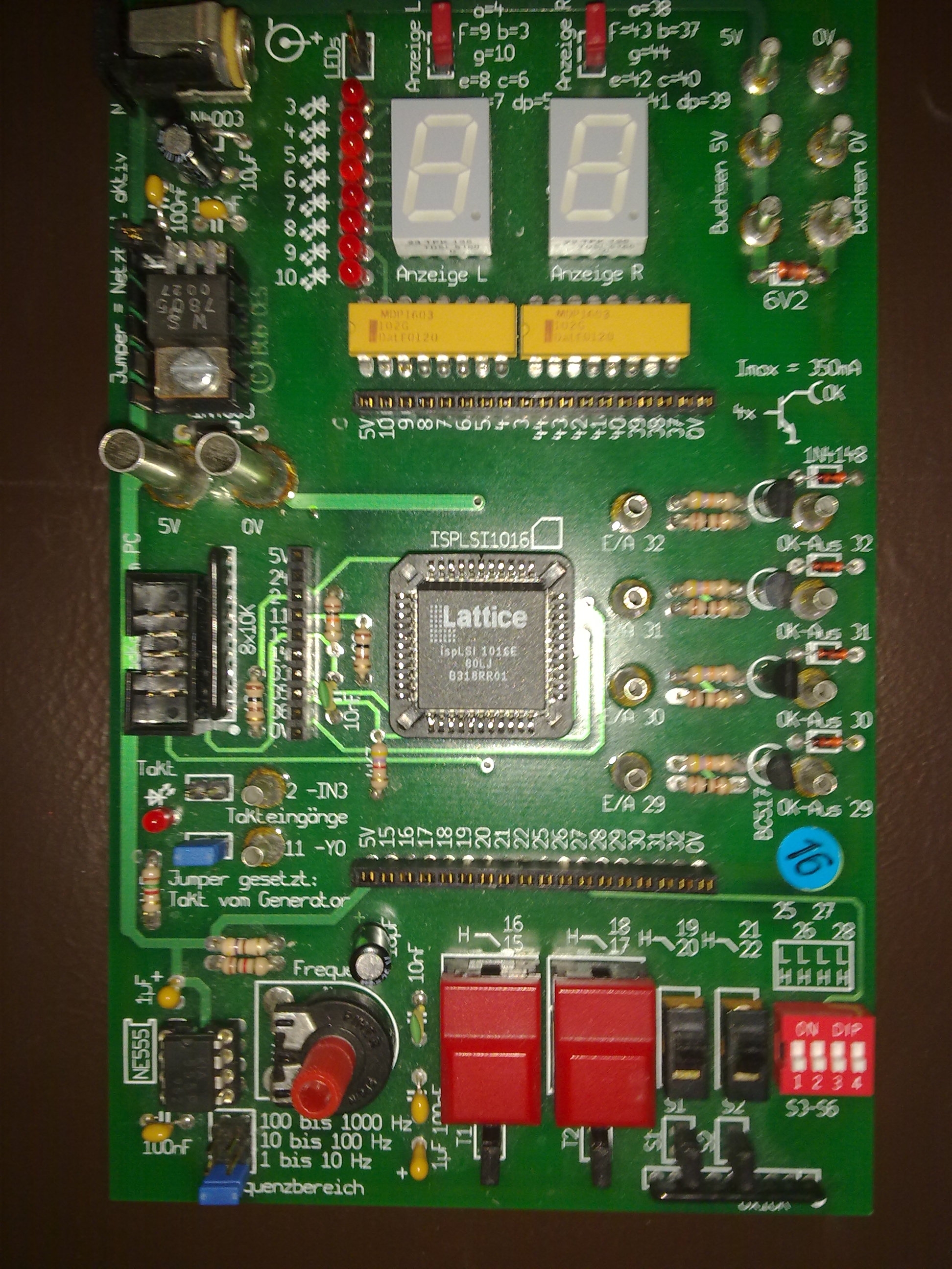

Als mein Projekt an der Schule möchte ich eine Digitaluhr mit 7 Segment
Anzeigen verwirklichen. ( Mit Stunden, Minuten und Sekunden Anzeige,
also 6 Stück.)
Zur Übung haben wir eine Übungsplatine mit einem Lattice 1016E bekommen.
Auf dieser Platine kann man sogut wie alles machen bzw. ansteuern.
Diese Platine besitzt zwei 7 Segment Anzeigen.

Nun mein Problem:
Als Übung möchte ich mal mit der Sekundendarstellung anfangen:
Ich möchte, dass die zwei 7 Segmentanzeigen mit 00 beginnen und auf 59
hochzählen.
Wie steuert man alle beide 7 Segment Anzeigen an? Und wie lässt man sie
im Sekundentakt hochzählen?
Kennt sich jemand da aus? Würde mir sehr weiter helfen.
PS: aus Wunsch könnte ich ein Bild von der Übungsplatine uppen.

also d sind in diesem Fall die Ausgänge die angesteuert werden, und a
bis g die einzelnen Segmente der 7 Segmentanzeige.
0000 entspricht somit allen äüßeren Segmenten (a bis f=1=leuchten) ohne
das Segment in der Mitte (g=0=aus)
Annahme D1 bis D8, wobei d1-d4 für die erste 7SA steht und d5-d8 für die
2. 7SA
Um nun die Zahl 10 Auszugeben ist es sinnvoll 2 Siebensegmentanzeigen zu
verwenden ;-)
also die erste 7 SA auf "0000"
und die 2. 7SA auf "0001"
und schon hast du 10 ausgegeben.
