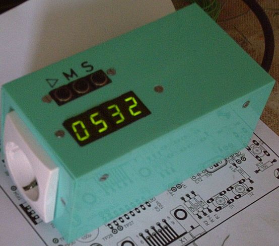

von Paul Baumann (Gast)
Danke Rolf für Deine Anregungen, aber:
Paul war nicht faul und hat in der Zwischenzeit seinen Apparat fertig-
gestellt. ;-)
MfG Paul
von yalu (Gast)
> gestellt. ;-)
Coole Farbe :D
Wo hast du denn das Gehäuse her?
Das Gehäuse besteht aus Polystyrolfliesen aus DDR-Produktion.
Leider gibt es sie nicht mehr...die Fliesen meine ich ;-)
Diese Dinger haben die Abmessung 15 x 15 cm x 2 mm und lassen sich
prima mit der Laubsäge bearbeiten. Geklebt wird mit Nitroverdünnung.
Das Material wird dadurch angelöst und polymerisiert erneut. Damit
kann man sehr stabile Gehäuse bauen.
MfG Paul
