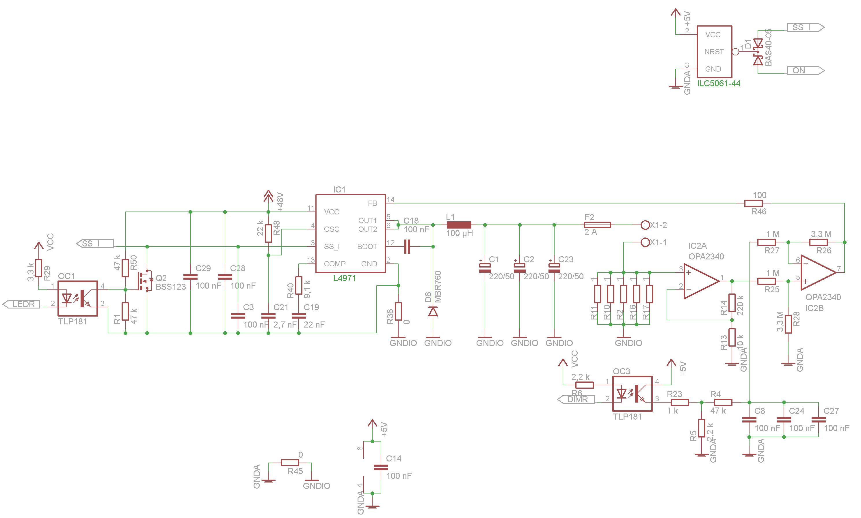

als LED-Konstantstromquelle verwende ich die angehängte Schaltung. Sie
funktioniert einwandfrei, aber beim Ausstecken der Spannung +5V stirbt
der L4971 mit einem lauten Knall.
Die +5V stammt von einem anderen Board und ist auf der L4971-Seite so
gepuffert, dass sie beim Ausschalten mit ca. 0,1 V pro 20 ms fällt.
Dass der Schaltregler mit dem Abfall der 5V den Hahn immer weiter
aufdreht ist mir klar, aber wieso schlägt nicht die Überstromerkennung
zu?
Der L4971 wird mit 48 V versorgt und liefert eine Ausgangsspannung von 6
V bei 800 mA (rein ohmsche Last).
Das Phänomen tritt nur bei gößeren Strömen und nicht bei jedem Versuch
auf, bei 1,5 € pro Stück möchte ich meine empirischen Daten aber nicht
weiter ausbauen.
-> Wie kann ich den Regler schützen? Da ein Hot-deplug nicht
unwahrscheinlich ist, sollte die Schutzeinrichtung reversibel sein.
Danke im Voraus,
Bernhard

Welche meinst du? Wenn die +5V weg sind sind die OPV's eben auch
spannungslos. Ergo reißt der Buck voll auf.
Möglich: Deine Feedbackschaltung über eine Diode einkoppeln.
Temperaturabhängigkeit der Diode beachten.
Besser: Dedizierten LED-Buck/Boost nehmen.

Gast #1534006
Bernhard __ schrieb:
> Die Überstromerkennung des L4971, siehe Datenblatt im Anhang
Also die 3A maximal? Mit deinen 48V am Eingang reicht das allemal die
Schaltung zu grillen.
> Schön, dass wir uns einig sind.
Und das ist deiner Meinung nach durch die interne Begrenzung ausreichend
abgefangen?
> Kannst du das etwas genauer beschreiben, einen Pin des shunts über eine
> Diode zum Feedbackeingang des L4971?
Nachdem ich meinen Betrag abgeschickt habe habe ich erst gesehen, dass
gar kein "Default-Feedback" Netzwerk angebaut ist. Meine Idee war:
--+  Vout
  |   R
FB|---+--|<--OPA
  |   R
Ist der OPA aus so kann der Regler die Spannung nicht beliebig
aufreißen. So stellst du die maximale Spannung am Ausgang ein, der OPV
kann lediglich gegenkoppeln. Die Dimensionierung ist aber (wegen der
Diode) etwas kitzelig.

Moderator (Firma: Titel) Persönliche Seite #1534585
Dir ist schon klar, dass deine Operatiosverstärker weit ausserhalb des
Common Voltage Range betrieben werden? Du darfst an C23, C1, C2 nie mehr
als knapp 5,2 Volt haben (das wäre gerade noch so im Gleichtaktbereich
5V).
Diese Strommessung auf der Ausgangsschiene ist (mit Verlaub) Blödsinn.
Warum misst du nicht den Strom von X1-1 gegen GNDIO?

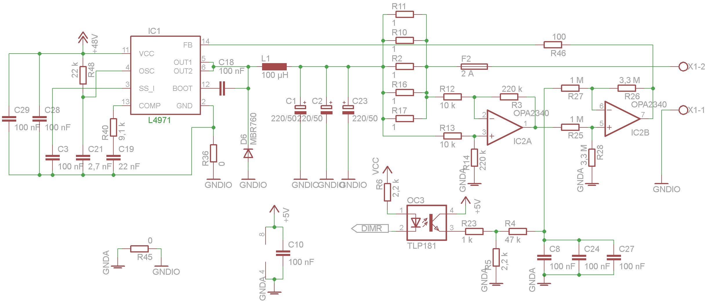

Also zuerst mal vielen Dank euch allen!
Anscheinend ist der von Lothar Miller gefundene Fehler die Ursache für
das Fehlerbild. Zumindest bekam ich den L4971 nicht mehr kaputt, als ich
den Arbeitspunkt bei gleichem Strom auf 4,5 V verschoben habe.
Deshalb habe ich die Idee mit der Vref-Manipulation mal fallen gelassen
und bin zu der Variante von frickelheini übergegangen.
Warum habe ich keinen speziellen IC für die Konstantstromquelle
eingesetzt?
So ganz simpel wird die Schaltung zumindest mit den von mir gefundenen
ICs auch nicht, sobald ich max. 52 V, Dimmfunktion, Disable, 1,2 A
verlange.
Und den L4971 hatte ich in der Schublade.
Und nachdem die grundlegende Implementierung feststeht möchte ich
schlichtweg aus eigenem Ehrgeiz diese fertigstellen. Sie ist vollkommen
unsinnig und läuft in ähnlicher Form schon, also mache ich lieber das
nächste Projekt anders und lerne bis dahin aus diesem.
Meinen neuen Vorschlag habe ich zum Review angehängt, in den eure
Hinweise eingeflossen sind. Weitere Fehler?

OP (Firma: dl1bg) #1535121
Hallo lieber respektvoller Kai,
streichen wir mal alles aus deinem Posting weg was mit Entwicklung
nichts zu tun hat, dann bleibt übrig:
>> Wenn du die 5V abziehst, hast du beides mal am Feedback Pin 0V. Damit
>> ändert sich überhaupt nichts
Wenn ich die 5V abziehe fällt die Versorgungsspannung langsam ab und die
Vref des L4971 fällt irgendwann ungewollt, worauf dieser aufdreht.
Alte Schaltung: Vref fällt sprungartig auf 0 V (gemessen), aber nicht
jedes mal. Ein Verhalten, das der L4971 im Normalfall nie sehen wird.
Neue Schaltung: Vref fällt proportional zur Versorungsspannung
Und wie würdest du das Problem lösen?
Ja, aber die Abschaltzeit des OPA2340 ist doch durch nichts definiert.
Letztlich betreibst du den OPamp da in einem nicht spezifizierten
Bereich. Will sagen, machst du da einen anderen OPA2340 rein, fällt die
Spannung wieder schnell ab.
Außerdem weißt du doch garnicht, ob die Geschwindigkleit des Abfalls der
Spannung am Feedback Pin letztlich für das Abrauchen des Switchers
verantwortlich ist. Das kann auch reiner Zufall sein, irgend etwas
anderes, was mit der gezeigten Schaltung garnichts zu tun.
Eines ist auf jeden Fall klar. Dadurch, daß der Feedback Pin nicht mehr
mit der Ausgangsspannung und dem zugehörigen Siebelko verbunden ist,
gibst du dem Feedback Pin eine völlig neue Charakteristik und du weißt
nicht, wie der Chip letztlich daraugf reagiert. Wenn du eine
Spice-Simulation mit einem Macromodell des Switchers machen würdest,
dann würde ich ja nichts sagen. Aber was du hier machst, ist einfach nur
Herumraten. Getreu dem Motto: Raucht er (gleich!) ab, habe ich was
flasch gemacht, bleibt heil ist alles gut. So kannst du einfach nicht
arbeiten.

OP (Firma: dl1bg) #1535193
>>Bereich
Hast du mein Schaltbild nicht gelesen oder verstehe ich dich nur nicht?
Was ist daran nicht zulässig, eine Spannung von max. 0,3 V mit einem
Faktor 22 zu verstärken und dabei den OPV z.B. mit nur 3 V zu betreiben?

Gast #1535215
Die zu erwartende Ausgangsspannung widerspricht der Betriebsspannung.
Der Ausgang hängt einfach in der Begrenzung.
Gast #1535281
1. Der Tip von Frickelheini ging schon in die richtige Richtung. Ein
Enable-Eingang ist für solche Zwecke gold richtig, wie auch immer du das
letztlich schaltungstechnisch umsetzt. Ein Feedback-Eingang dagegen ist
ausschließlich für die Rückkopplung der Ausgangsspannung gedacht, es sei
denn, der Hersteller erlaubt ausdrücklich etwas anderes.
2. Es dürfte ja wohl überhaupt kein Problem sein, die 5V Versorgung für
die direkte Schaltungsumgebung des Switchers (OPA2340, etc.) aus der 48V
Versorgung abzuleiten. Ob das aber wirklich dein Problem löst, ist eine
ganz andere Frage.
3. Mach eine Spice-Simulation mit einem Macro-Modell des L4971. Wenn der
Hersteller dir keines geben kann, vergiß die ganze Schaltungsidee.
Kai Klaas
Gast #2794271
Ich weiss, dass der Eintrag schon Jahre alt ist, aber den Chip gibt's
noch, und grillen kann man ihn auf diese Art auch noch immer...
Wenn Du den Ausgang unter Strom aufreisst, dann ist di/dt betragsmaessig
saumaessig gross.  Der Strom i fliesst aber durch L1.  Die Spannung an
L1 ist L * di/dt.  Die rechte Seite der Spule liegt an einem grossen C
und ist damit spannungsmaessig zumindest kurzzeitig verankert.  Die
linke Seite von L1 - Pins 5 und 6 vom 4971 - werden also einer
betragsmaeesig saumaessig grossen Spannung ausgesetzt.  Die Energie in
der Spule (1/2 L i^2) reicht (je nach augenblicklichem Strom durch L1)
in vielen Faellen aus, den Chip zu grillen.  Ob die Diode D6 rechtzeitig
schaltet haengt von Deinem Glueck (oder Pech) ab.  Verlassen wuerde ich
mich darauf nicht.  Wenn ein L im Spiel ist, unterlaesst man das "hot
unplugging" tunlichst.
